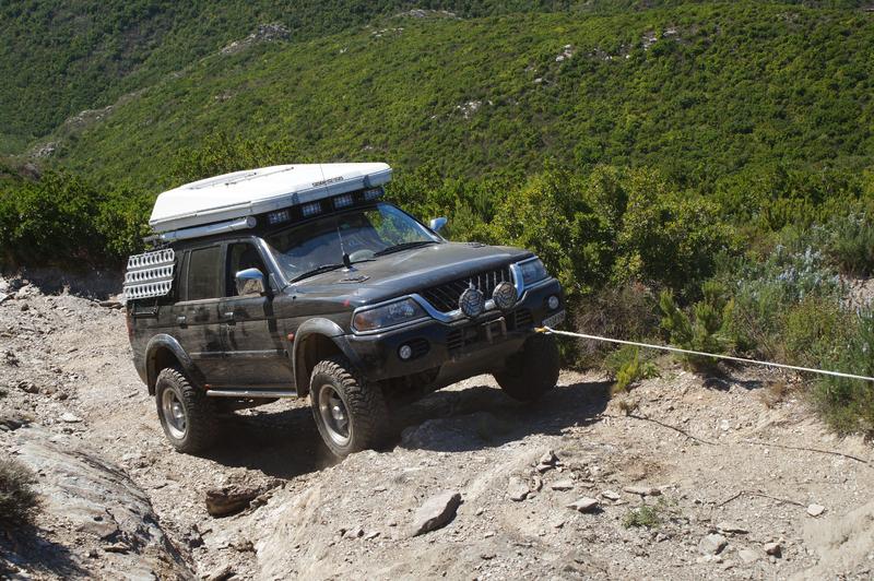

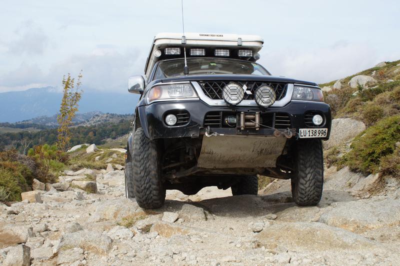

Dein Sportiii ist ja nüscht schlecht, aber eines fehlt irgendwie.
DER RAMMSCHUTZ!!
Aber sonst, großes lob an dich sieht super aus. Was hast du jetzt für'n Fahrwerk und Reifengröße drauf?
Ein Fahrwerk vom 110er macht den Wagen schon mehr Luft unterm Hintern, aber ich hab ein kleines bedenken, ob du das auch problemlos reinbekommst.
Grüße, Justin

Hallo,der Rammschutz kommt in der Schweiz nicht so gut an!!!!!!
Mit dem 110 Fahrwerk solte kei Problem sein,wenn alles klappt solte es bis im Sommer eingebaut sein!

Nachtrag Reifengrösse letztes Jahr 265/75 Mud-Terrain,jetzt 245/75 ideal wäre 255/85 aber der Platz fehlt!!!

Sieht wirklich gut aus dein Sporty.
Die Airlifts sind nicht wirklich optimal zum Höherlegen,
da ist ein gescheites Fahrwerk echt sinnvoller.
Du möchtest /kannst aber nur die Spiralfedern vom Defender nehmen,
vorne bleibt es beim Hochdrehen der Drehstäbe,
oder hast du mehr vor.
Kennst du die Federn von Dobinson?
Die sind auch sehr schön für den Sporty.
