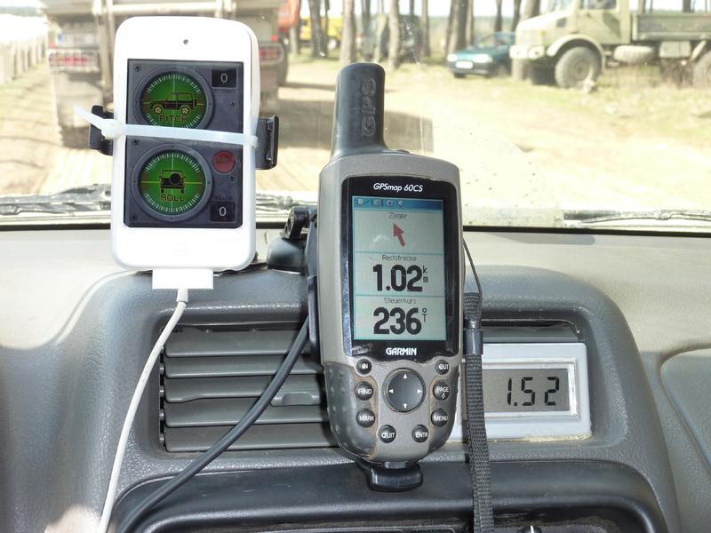

Ich habe das so gelöst
Tripmaster ähnlich wie ICO mit Fernbedienung
GPS Garmin 60 CS für Kompaskurs und Wegpunktprojektion.
I pod ist nur Spielerei für Msik und so.
Mehr braucht es zb. Für Mt Rally nicht. Mehr Instrumente lenken auch mehr ab.
Ich hatte beide Geräte auf dem Motorrad sind sehr robust haben die Breslau im Sclamm überlebt.
Ich hatte vorher Turatech Zeugs drauf und immer Ärger damit gehabt
Auf eurem Bild kann ich die Fernbedienung von Turatech erkennen hatte ich auch mal am Motorrad Sandkörner stecken sich zwischen die Knöpfe und der Tripmaster läuft immer weiter ,wenn ihr sie weiter nutzt müßt ihr ein Kondom oder ähnliches drüberziehen.
Wir fahren immer nach gesamt km
Der Beifahrer hält die Fernbedienung in der Hand und kann so den Trip trotz gerüttel sicher korrigieren
