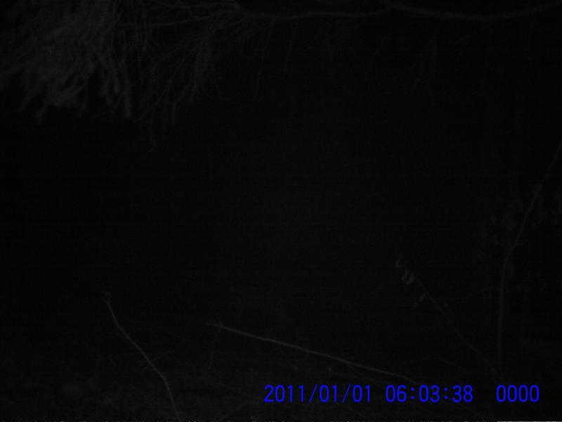

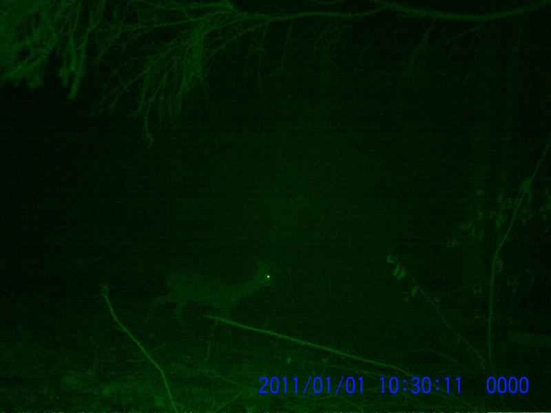

hallo und Servus..
WAS MACH ICH FALSCH??
meine sehen so aus
nach der Farbanpassung in PS
und nicht so
gibts zusatz IR scheinwerfer?? oder sowas ?? 10m würde schon reichen
Cheers Thomas

DigiCam?? Ihr wisst aber schon, um welche Art von Kamera es hier überhaupt geht, oder? Nee, oder?
Zusätzlicher IR-Scheinwerfer (auch mit Bewegungsmelder) sollte Abhilfe schaffen... wobei mich dein Bild schon wundert, zumindest im Nahbereich sollte eigentlich schon mehr Ausleuchtung vorhanden sein. Wie alt ist die Kamera? Hersteller/Modell?

BeitragVerfasst am: 10.03.2013 07:39:23    Titel:
schafle hat folgendes geschrieben:
Für deine "Wildbeobachtungen" solltest dir bei Conrad etc 'ne gute nachttaugliche ÜberwachungsCAM mit Bewegungsauslöser holen.
Ist am Ende günstiger und ertragreicher, als selbst irgend was zusammenzubasteln...
genau sowas hab ich - ausm fachhandel! und irgendwie funzt es nicht ! Wut Wut

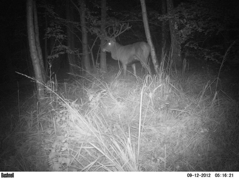

BeitragVerfasst am: 10.03.2013 08:14:59    Titel:
Meine Cam ist vom Discounter und macht solche Bilder...
Das ist die Maginon-Wildkamera
Ich tipp drauf, das deine Cam einen Schuß weghat. Ich würd sie zurückschicken...
