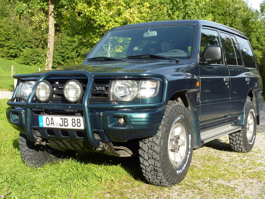

Wenn du auf 16'' gehen willst würd ich auf 255/85R16 gehen wenn du unbedingt 16'' willst ansonsten kannst du mit den Originalfelgen auch auf 33*10,5R15 gehen Supi
Wegen der Reifengröße würd ich mir keine Gedanken machen ausser du willst damit auf dauer schwere Hänger ziehen Ja
Die Frage ist ja welche Achsübersetzung bei deinem Pajero verbaut ist. Ahja AT oder MT Getriebe Unsicher
Hab auf meinem 31iger hab aber nur die 2,5l Maschine und ne relativ lange Übersetzung verbaut und zieh damit auch schon mal 3t durch die Gegend rotfl

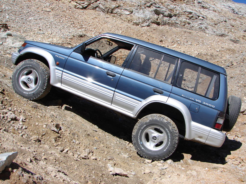

Bei meinem ersten und zweiten V20 hatte ich 285/75R16 Reifen mit 8x16 Felgen drauf.
Beim Dritten waren es 33/10,5R15 mit Original 7x15 Felgen. Winke Winke

Die 33er passen gut in die Radkästen, sind aber ein bisschen schmal.
Hast du ein anderes Fahrwerk drin, Bergfex?
Das du ja fast die Entscheidung hast ist ja schön, aber eigentlich ist auch noch die Frage, welche Größe?
Und welches Fahrwerk mit welcher Höhe du reinmachst ist auch noch offen.
Grüße, Justin
BeitragVerfasst am: 14.03.2013 22:48:17    Titel:
Das Fahrwerk war Original , nur der Drehstab vorn wurde um ca. 3cm hoch gedreht.
Ich hab dann noch 3cm Spurplatten pro Seite angebaut damit die Räder etwas weiter nach aussen kamen.
