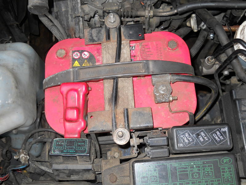

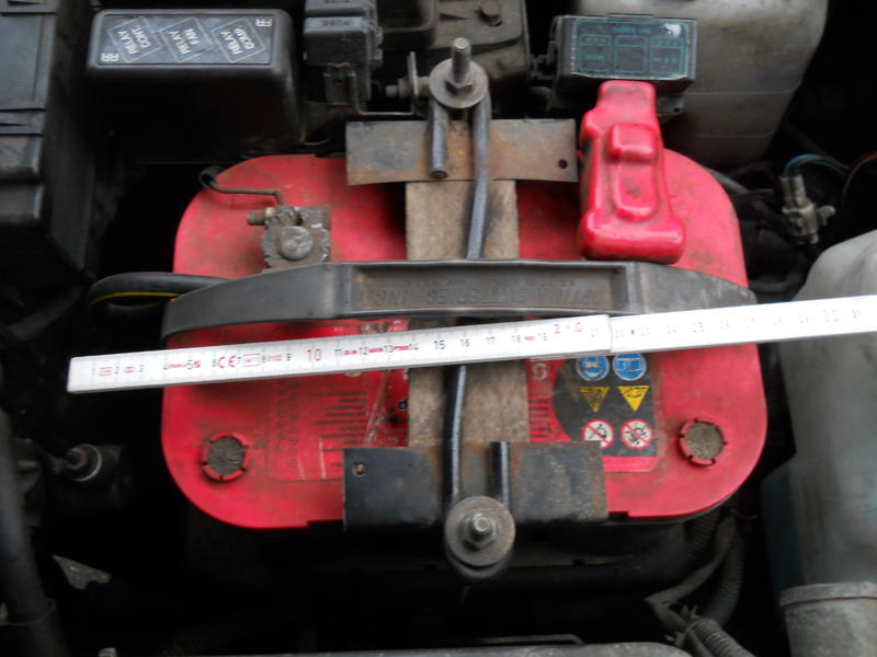

hier die bilder vom L200
die 55er passt ohne weiters in denn L200
musst nur eine dachlatte unter denn halter legen
da die gewinde von denn schrauben zu kurz sind
die 75er ist 25cm hoch und 32cm lang müsste eigentlich
auch rein gehen
wird warscheinlich am bremskraftverstärker etwas knap

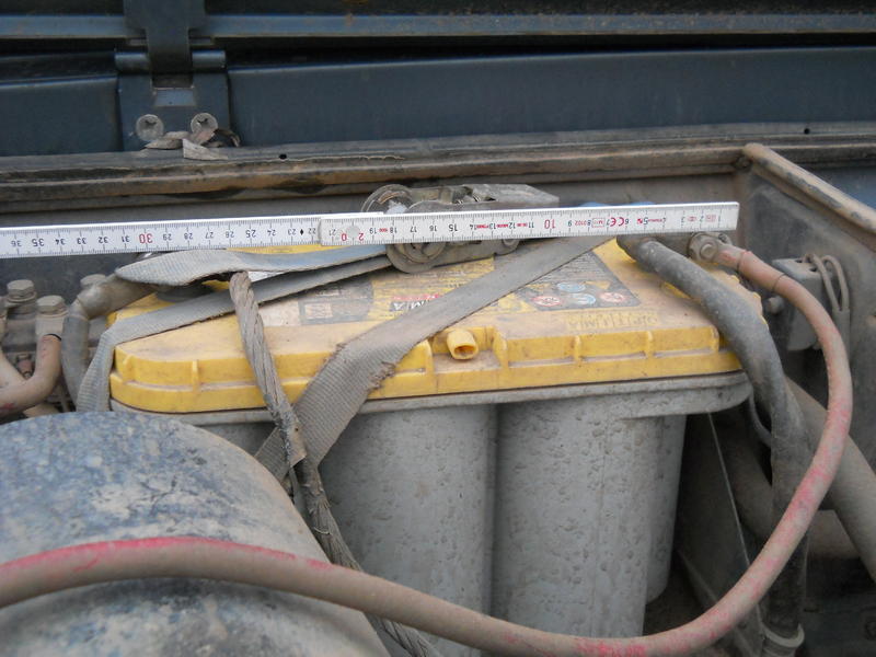

BeitragVerfasst am: 17.03.2013 22:27:42    Titel:
hi
die rote habe ich im L200 seit ca 8 jahren
die gelbe sitzt im G
solte eigendlich in meine wohnkabine als versorgerbatterie
da aber die batterie im G denn geist auf gegeben hat wurde
sie dann doch im G verbaut und für die kabine muss ich woll
eine neue kaufen Smile
bin mit der roten 55er bestens zufrieden
wenn du keine zusatz verbraucher drin hast reicht die eigentlich
aus
wenn allerdings eine standheizung verbaut ist würde ich die gelbe oder blaue 75 er
nehmen da die mehr Ah haben und für die zusatzverbrauch besser sind
da zyklenfest
habe noch eine 55er im MB Trac 700 verbaut die ersetzt die orginale 110 Ah batterie
habe die jetzt zwei jahre drin und keine probleme auch bei hohen minus temparturen
da der MB Trac keine vorglühanlage hat musst du eben etwas länger orgeln
dann springt er aber auch super an
