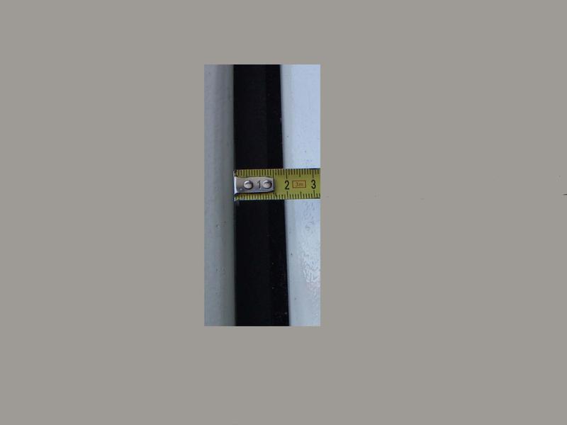

Wieso wurde das beim pinz denn nicht genauso gemacht wie bei den tatra-Trucks?
Und wie groß und dickwandig ist denn das Rahmenhauptrohr? Das muss ja immerhin im Vergleich zu anderen 4x4 zwei Kastenprofile ersetzen sozusagen.

BeitragVerfasst am: 18.03.2013 23:46:07    Titel:
Beim Pinzgauer wurde es aus Platz und Gewichtsgründen so gemacht. Das Entwicklungsziel war ja auf möglichst wenig Raum möglichst viel Transportkapazität unterzubringen bei immernoch vorhandener Geländegängigkeit.
So ist nur eine quasi selbsttragende Konstruktion übrig geblieben die in sich eigentlich sehr stabil ist. Ein wenig arbeitet
sie dann aber doch, jedoch um einiges weniger als ein normaler Leiterrahmen.
Das Rahmenhauptrohr hat geschätzt etwas mehr als 20cm Durchmesser und 5mm Wandstärke.
Da müsste ich aber nachmessen. Ich habe aber eh ein zerschnittenes Rohr in der Werkstatt liegen.

BeitragVerfasst am: 19.03.2013 13:30:35    Titel:
wow ich hätte gedacht das wäre eher noch größer und dicker im Material, ich mein' steif ist so ein Rohr natürlich ohne Ende, aber verbiegen kann sich's ja dennoch. Andererseits ist der pinz ja nunmal ich glaube bis 3.2 Tonnen 4x4 und 3.8Tonnen 6x6 voll 4G-gerechnet.
Wäre cool wenn du das mal messen könntest!
