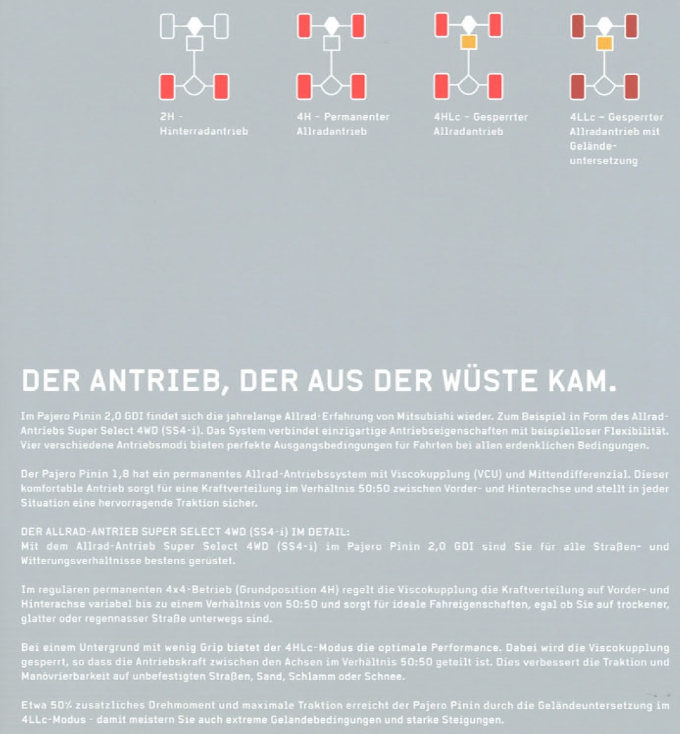

Da muß ich dir leider wiedersprechen, bei meinem kann ich den Allrad abschalten und nur mit Hinterradantrieb fahren.
Der Super Select hat alle Funktionen wie der große Pajero.
2H=Heckantrieb
4H=Permaneter Allrad
4HLc= Mitteldifferential gesperrt
4LLc= Untersetzungsgetriebe

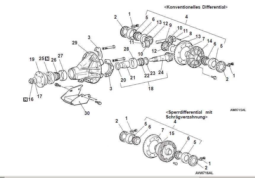

In einer Werkstattanleitung für den Pinin hab ich ein Diagramm gefunden das auch ein Sperrdiff zeigt, das bedeutet doch das es für den Pinin auch ein Sperrdiff für die Hinterachse gab ab Werk.
SVEAGLE
 Dateiname:  Differential.jpg
 Dateigröße:  107.89 KB
 Heruntergeladen:  730 mal
 Dateiname:  123.jpg
 Dateigröße:  177.99 KB
 Heruntergeladen:  714 mal
 Dateiname:  20130303_102531.jpg
 Dateigröße:  3.34 MB
 Heruntergeladen:  664 mal
Mitsubishi Pajero Pinin 1.8 GDI Automatik Bj.2000

Hmmm, komische Sache das.
Ist es ein deutsches Auto?
Ich höre nun zum ersten Mals dass es den 1.8er mit SuperSelect gegeben hat.
Normalerweise hat der 1.8er immer den permanenten Allrad, der 2.0 immer den SuperSelect.
Was pcasterix mit Zuschaltallrad meint, ist der EasySelect, den hat es im Pinin nie gegeben.
Auch eine Differenzialsperre hat es nie gegeben, eventuell aber ein Sperrdifferenzial.
Um genaueres zu sagen, muss ich in meinen Unterlagen nachsehen, das wird aber erst am WE was.
Gruss, Anaconda.44

Man muß unterscheiden.
Es gab einmal den 1.8 MPI mit normalen 1.8 Benziner, der hatte den Allrad mit Viscokupplung.
Ich hab den 1.8 GDI mit Direkteinspritzung und der hat wie der 2.0 GDI Super Select.
Den Pinin gab es mit 3 verschiedenen Motoren
1.8 MPI 114PS Viscokupplung
1.8 GDI 120PS Super Select (opt. Automatikgetriebe)
2.0GDI 129PS Super Select
SVEAGLE

2H gibt es bei jedem SuperSelect.
Möglicherweise wurde doch mal kurzzeitig ein Torsendiff in der Hinterachse verbaut ( Länderausführung ? )
Wenn du mir mal per PN deine FIN überlässt wäre die Sache zu prüfen.
http://www.kfz-tech.de/Torsen-Differenzial.htm
Den V60 Classic gab es nur von Mai bis September 2005 mit hinterem Torsen, meiner war einer davon. Habe das Teil durch einen Airlocker ersetzt...
