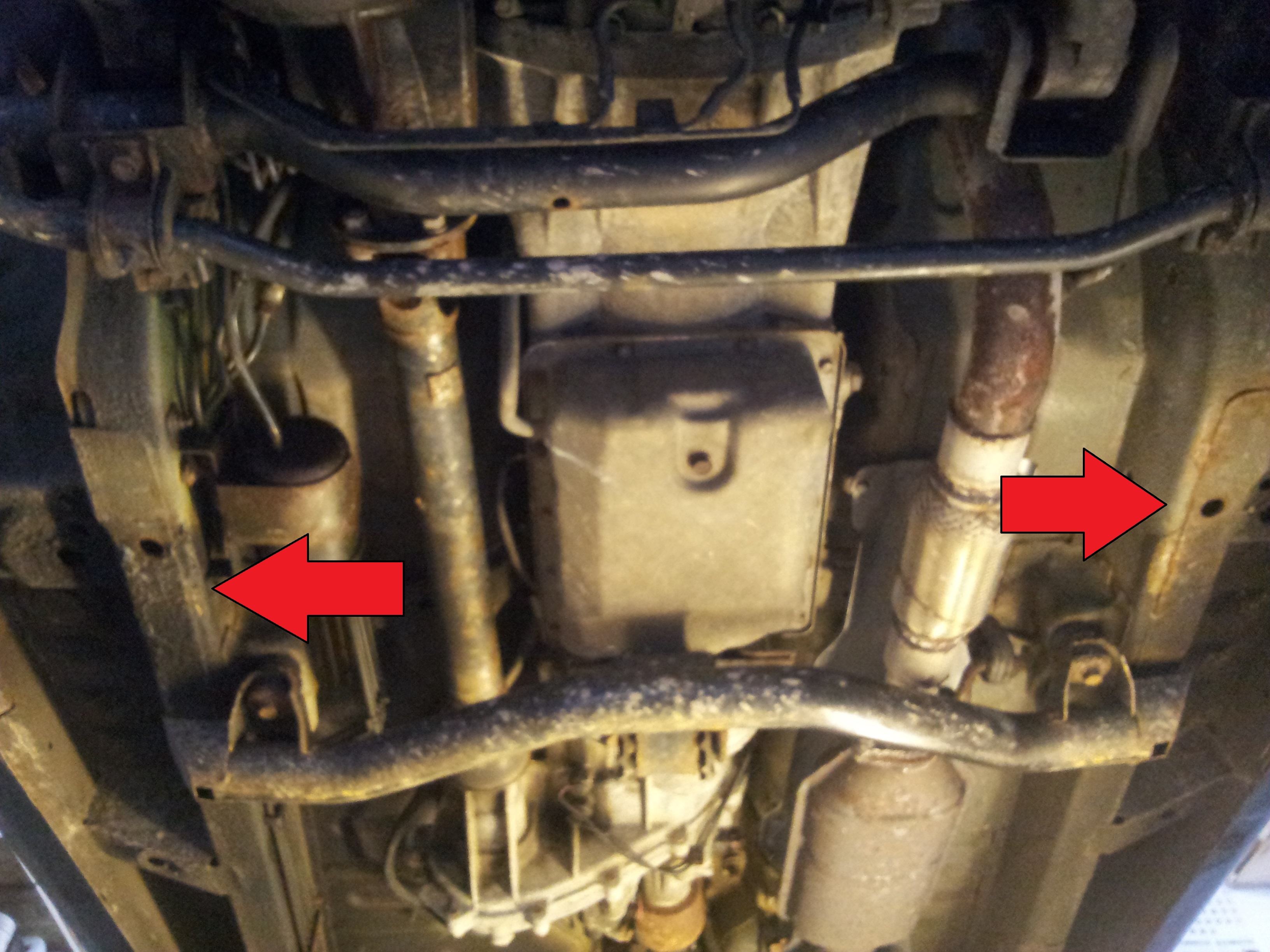

BeitragVerfasst am: 20.03.2013 14:04:26    Titel:
Meist du diese Teile auf dem Bild?
 Dateiname:  a1.jpg
 Dateigröße:  1.49 MB
 Heruntergeladen:  277 mal
Mitsubishi Pajero Pinin 1.8 GDI Automatik Bj.2000
V20-Power
Wohnort: Fußgönheim
1. MB V250, Samurai nur fürs Grobe
BeitragVerfasst am: 20.03.2013 16:35:24    Titel:
Ja das ist der Rahmen
