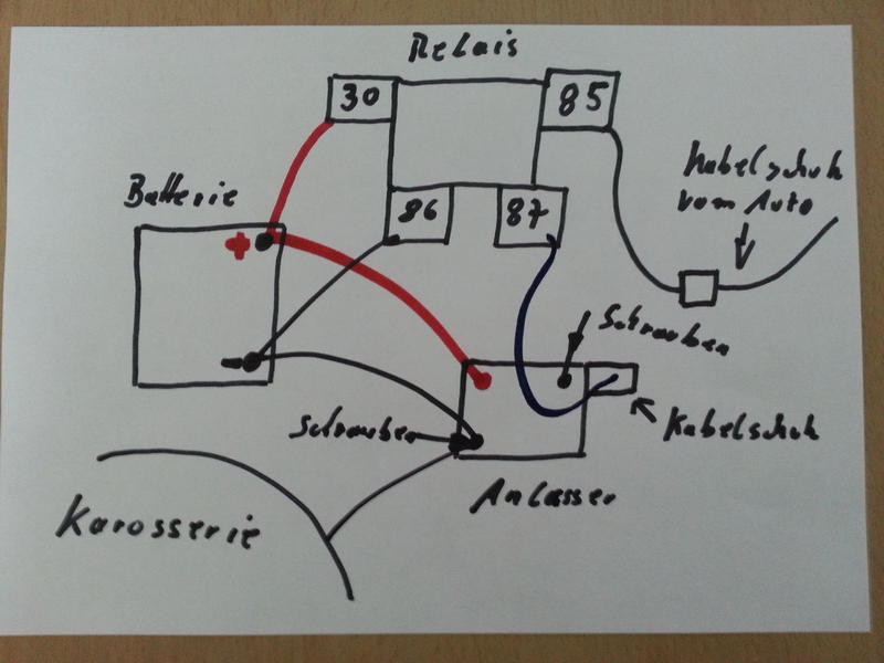

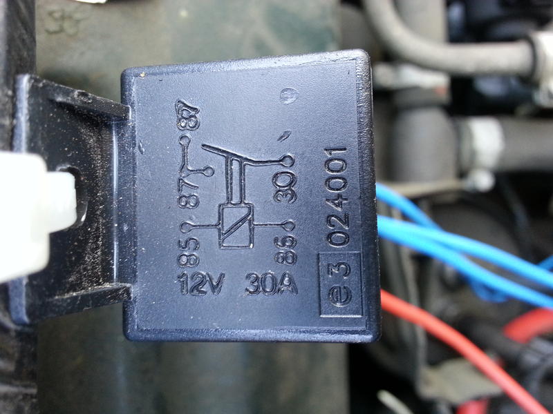

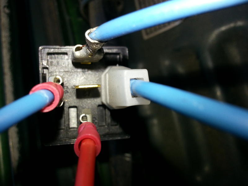

BeitragVerfasst am: 01.05.2013 12:40:52    Titel:
So einmal das Relais und der Anschluss plan bin mal gespannt ob das richtig ist.
Grüße Jörn
Matthias
Verdienter Held der Arbeit
Wohnort: Bruckmühl
2. Ovlov
3. Dnepr MT11
4. Honda Transalp
5. ½ Y60
6. ¼ DiscoIV8
BeitragVerfasst am: 01.05.2013 12:44:55    Titel:
Sollt eigentlich passen. Wär die Frage, was passiert, wenn das Geräusch kommt und du dann das kleine Kabel vom Anlasser abziehst. Bleibt der Magnetschalter eingerückt, weil Anlasser defekt, oder rückt er wieder aus, weil Dauerplus anliegt, wo es nicht sollte?
