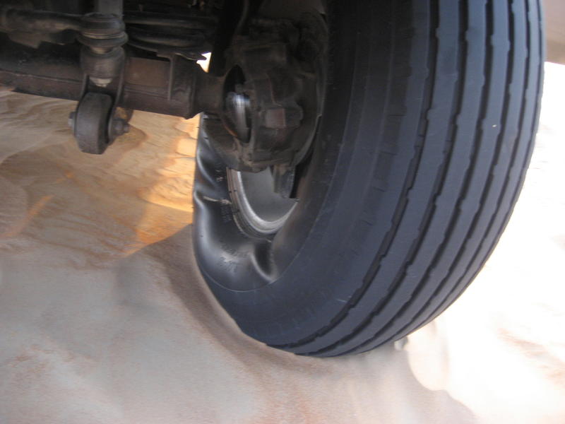

kann mich nur anschließen, je weniger Profil je besser. Nicht graben, gleiten Grins
Nylonsanreifen in der Sandwüste, super Sache wenn es trocken ist und furchtbar auf der Straße.
Ich würde die günstigsten, möglichst "Hohen" Reifen nehmen und bei Bedarf ordentlich Druck ablassen Supi

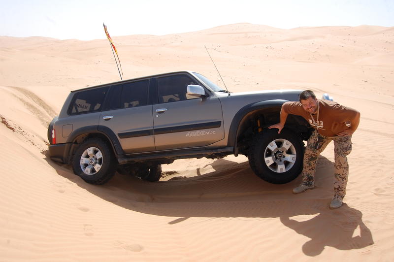

Waas, Deine Lenkschubstange ist nicht abschmierbar.....
61er, hmmmm?
Was fürn Motor?
Habibi
Mit dabei seit Mitte 2013
Wohnort: Brücken
1. Patrol
2. V-Max
3. VW Lupo
4. MAN 8.136
BeitragVerfasst am: 04.05.2013 07:22:03    Titel:
Desertcruiser hat folgendes geschrieben:
61er, hmmmm?
Was fürn Motor?
Ich????
war der hier...4,8 VTC hab ich aber nicht mehr traurig
