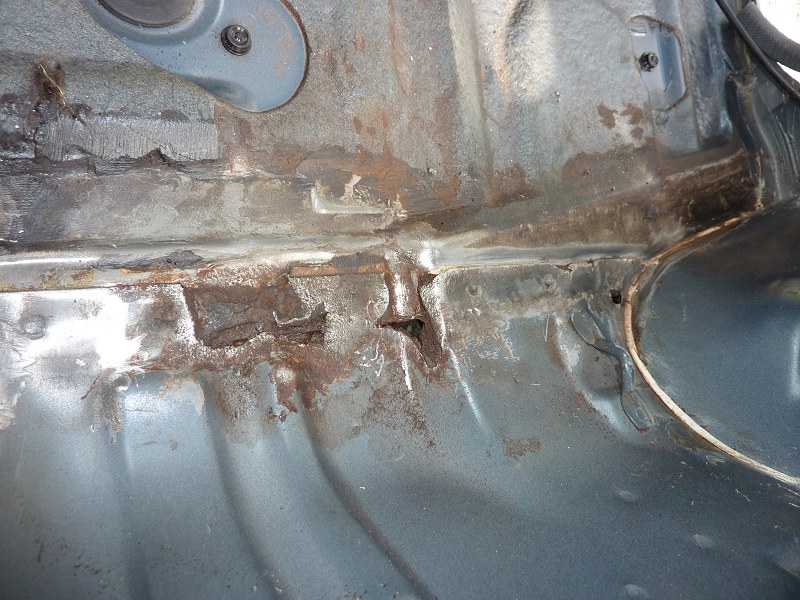

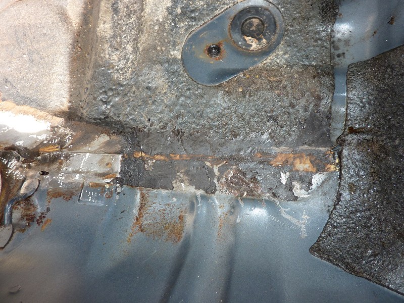

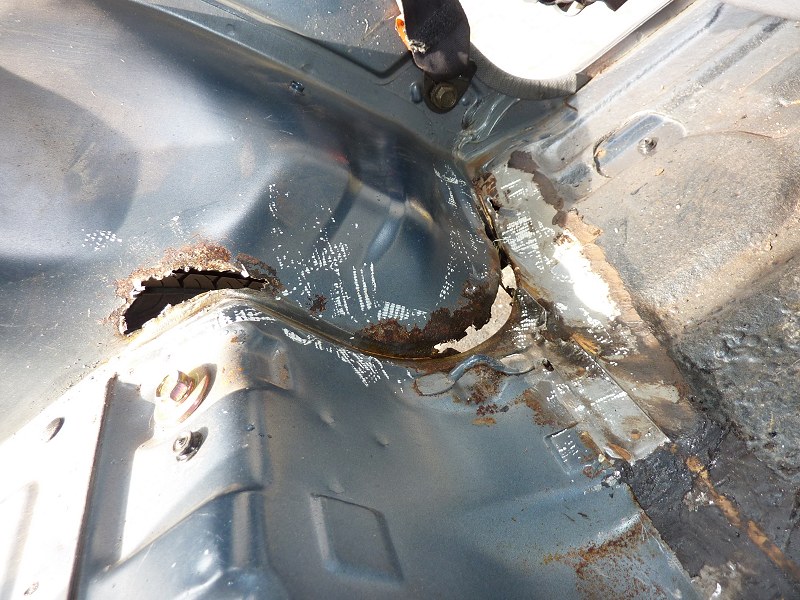

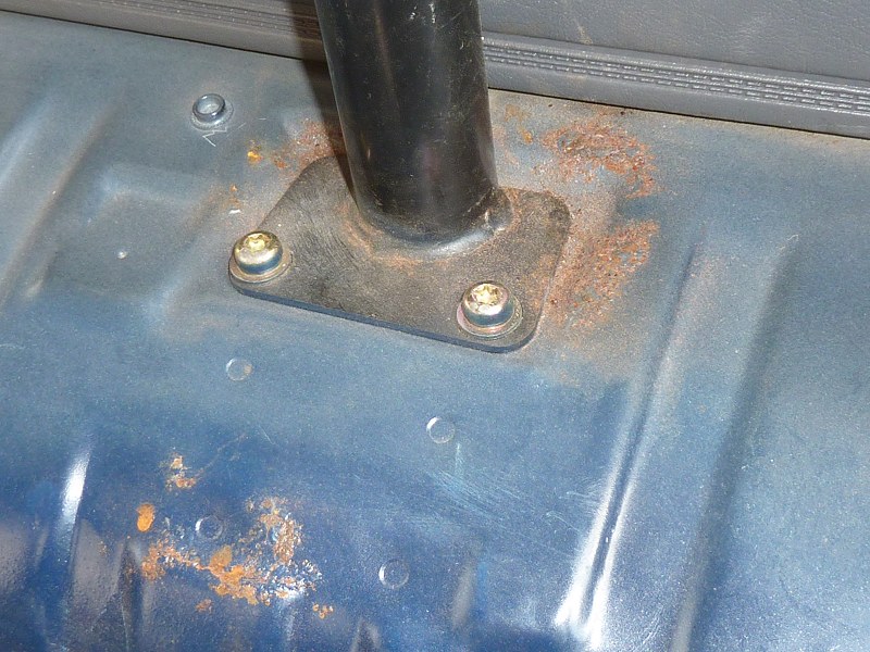

wir haben heute mal den Daihatsu Feroza meines Mädls rostmäßig untersucht.
Letztes Jahr hatte ich dem Wagen eine Fluidfilm-Kur verpasst, aber eindeutig viel zu spät.
Da unsere schweißerischen Fähigkeiten doch sehr begrenzt sind (meine sind 0, ihre gering), suchen wir nun jemanden, der mit dem Schweißgerät gut umgehen kann.
Kenn da jemand jemanden? So Umgebung Gummersbach-Köln-Olpe etc.

Hui das is ja keine Kleinigkeit! Ob da noch das einfache Schweißen reicht......
Also ich kann schweißen und hab schon manche Löcher im Auto zugemacht, aber vorallem das auf dem ersten Bild sieht böse aus. Da kannst ja fast besser ein Blech einsetzen und den Rost vorher großzügig raustrennen.

Es ist vor allem damit zu rechnen das sich noch mehr findet.

So viel mehr ist wahrscheinlich nicht, wir haben das Auto total leer geräumt.
Rahmen ist OK, sonst keine Katastrophen zu sehen.

BeitragVerfasst am: 10.05.2013 21:29:00    Titel:
Chester hat folgendes geschrieben:
WIe macht man das bitteschön ohne Blech??
Mit einem direkt-auf-rost-fülldraht-gerät
zu bruzzeln, oder wie? Hau mich, ich bin der Frühling
Schön sind die bilder sicher nich,
aber nix außergewöhnlich
schlimmes oder gar schwieriges.
Blätter hier mal eine seite vor und eine zurück,
mal so als beispiel, wie mans machen kann;
http://www.offroad-forum.de/viewtopic.php?t=36718&postdays=0&postorder=asc&start=15
Das wichtigste ist die saubere vorarbeit, und zwar das man verfaulte bereiche
sauber und geradlinig raustrennt. Und nicht mit ner 3mm trennscheibe
im blech rumhackt und es am ende aussieht wie rausgefressen, notfalls voher anzeichnen.
Ich versuche immer rechtwinkelig zu arbeiten, oder mich an vorhandene formen und sicken anzupassen.
Wenn erstmal alles sauber entfernt ist, fällt es einem auch viel leichter,
sauber die bleche anzupassen und anzubringen. Voher etwas das punktschweißen üben,
und dann saubere punkte alle 1cm setzen und die sache is durch. Kein verzug, kein rumkokeln
und kein stundenlanges verschleifen der nähte, die oftmals eh nicht so klasse werden, wie gedacht.
MFG
