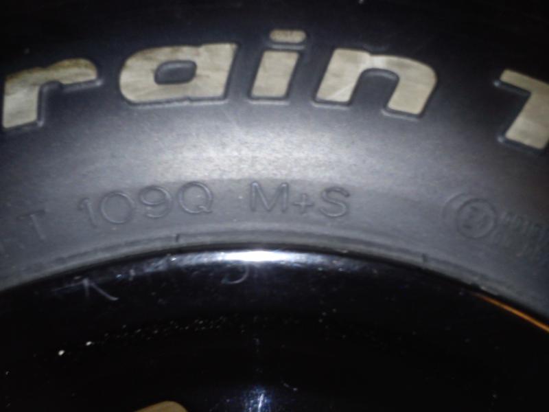

BeitragVerfasst am: 25.05.2013 21:04:31    Titel:
So hier die Fotos!
Grüße, Justin

@ Pajero Profi
Was genau sollen diese beiden Fotos beweisen? Das kann genau so gut auch ein BFG AT sein - man sieht weder den ganzen Schriftzug noch das Profil.
Aber wie Gorli schon mehrmals schrieb: Es gibt so gut wie keinen AT oder MT ohne M+S Kennung - aus den ebenfalls mehrmals genannten Gründen.
Die M+S Kennung ist übrigens die Refernenz dafür, dass es sich um einen Winterreifen handelt; Die ominöse Schneeflocke allein reicht nicht...
Meiner Meinung nach ist weder ein AT noch ein MT als Winterreifen anzusehen - die meisten Versicherungen sehen das im Schadensfall wohl auch so.

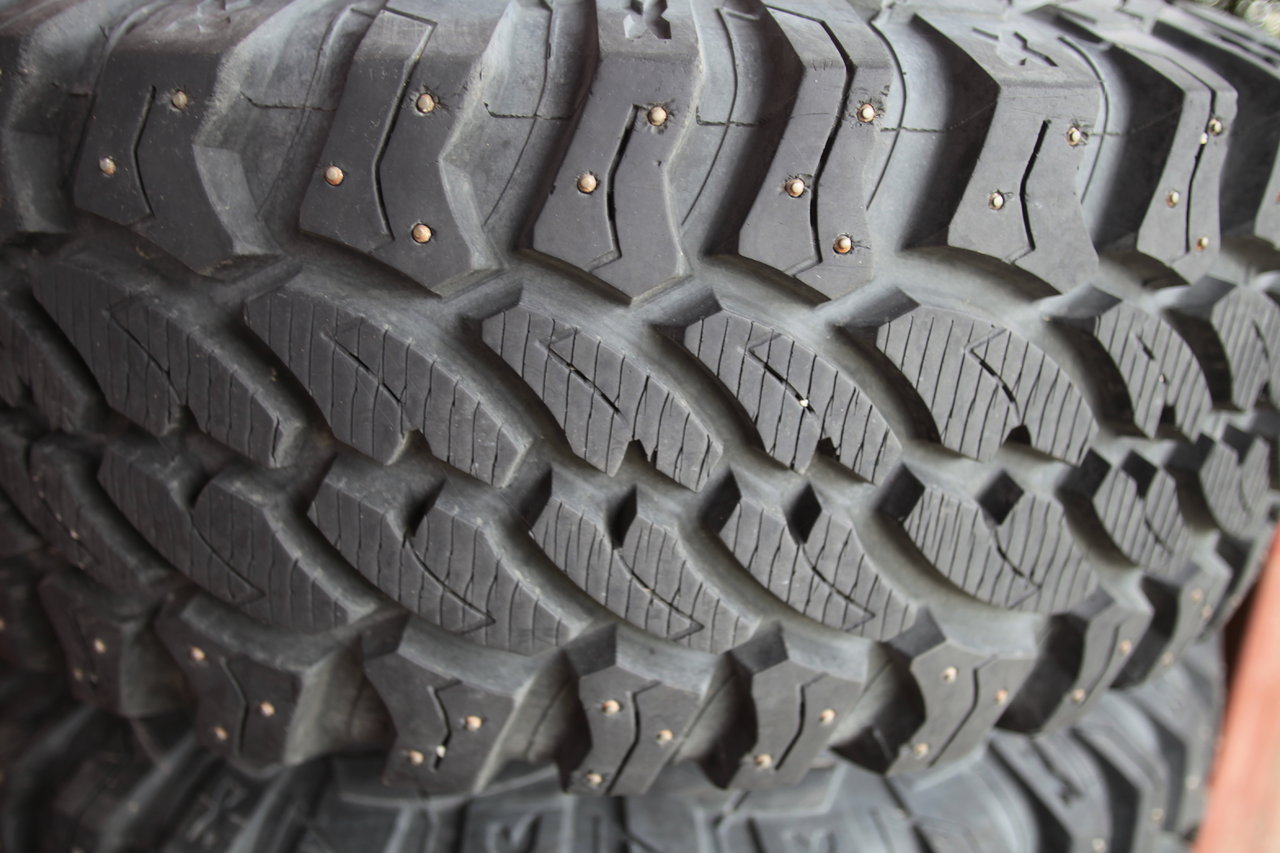

Das nennt sich in Norwegen seipen
Auf dem Bild kann man gut die geschnittenen Lamellen in der Mitte erkennen.
Die Reifen sind mid-seipt, also nur in der Mitte eingeschnitten, da ja aussen die Spikes sitzen.
Hier schön die M+S-Kennung, obwohl er ohne die Extra-Behandlung und die Spikes nicht für 2-Cent wintertauglich
wäre.
Meine Sommerreifen, die ich in Deutschland auch als Winterrerifen verwende, sind dagegen full-seipt. Die Einschnitte
gehen also über die gesamte Breite.
