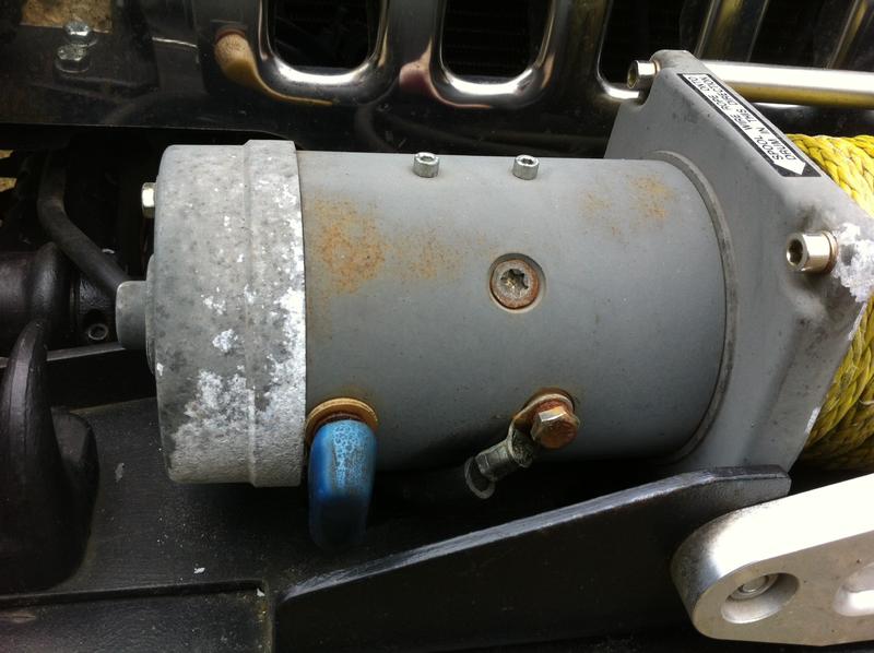

Hallo.
Irgendwie fängt meine Horn Fast ES jetzt nach ca 3-4 Jahren das pellen an.
Kann man die irgendwie lackieren?
Wenn ja, welche Vorarbeiten sind notwendig und welche Farbe und/oder Grundierung nimmt man am besten?
Hält das dann auch ordentlich?
So wie jetzt sieht's halt echt bescheiden aus.
Danke schon mal für eure Tips.
Gruß Nico

Würde die ganzen elektrischen Kontakte abkleben, anschleifen bzw. oberflächlichen Rost weg, entfetten und dann mit der Allzweckwaffe Brantho 3in1 drauf. Muss ja nix glänzen, oder? Unsicher

Der Deckel links auf dem Bild scheint aus Alu zu sein.
Das blüht ja sogar etwa aus.
Kann ich das auch einfach anschleifen und mit brantho pinseln?

Stimmt, das ist Aluguss, my bad. Nee, oder?
Laut Datenblatt soll das gehen, aber damit hab ich keinerlei Erfahrung.
Auf Alu soll man aber keine Stahlwolle/Drahtbürste hernehmen - also Schleifpapier oder vielleicht Negerkeks? Unsicher

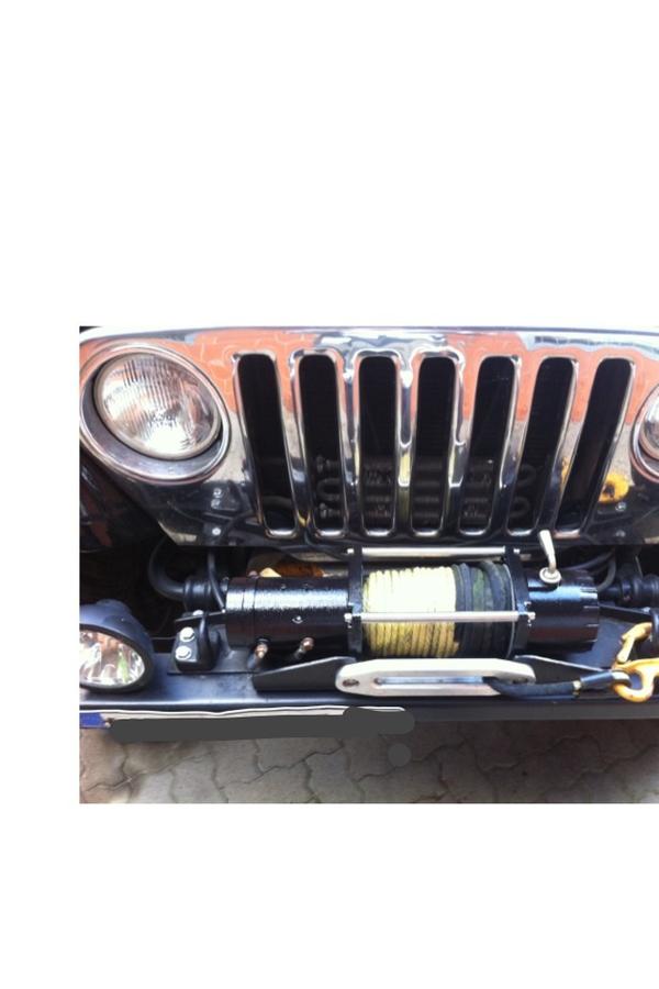

BeitragVerfasst am: 04.06.2013 16:11:54    Titel:
Kurze Rückmeldung.
Den gestrigen Tag hab ich mal bei 27 grad genutzt.
Winde mit 240er angeschliffen und dann mit brantho gepinselt.
Das Zeug hält und deckt ja wie Sau auf Alu.
Noch besser als auf blankem Stahl.
Mal sieht zwar bissel die Pinsel Striche als Kontur.
Aber es soll ja nur halten und nicht schön sein.

Hab nach'm Seil aufrollen nochmal nen Bild gemacht.
Edit: wo kommt denn jetzt der weisse Rahmen her...?
