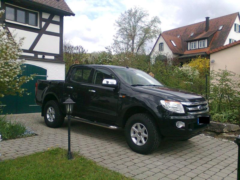

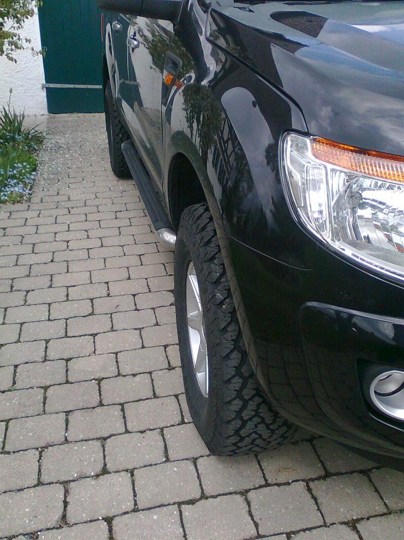

ich habe meinen Ranger nun auf grössere Füsse gestellt: 265/75R16. Felgen sind ET40 anstelle der serien-Felgen ET55. Damit passt das sehr gut ins Radhaus ohne irgendwelche weiteren Modifikationen.

sieht gut aus und ist, meiner Meinung nach, eine sinnige Größe für unsere Autos...
Passt übrigens auch mit den Originalfelgen ohne Umbauten Vertrau mir

ja, würde auch gehen. Dann hätte ich aber Spurplatten zusätzlich nehmen müssen, um die Räder weiter nach aussen zu bekommen (sollte auch bei der Aktion raus kommen). Die mag ich aber nicht. Der Oberlehrer spricht, also zuhören!
Ich halte die Größe auch für einen guten Kompromiß aus Aufwand/Nutzen.
