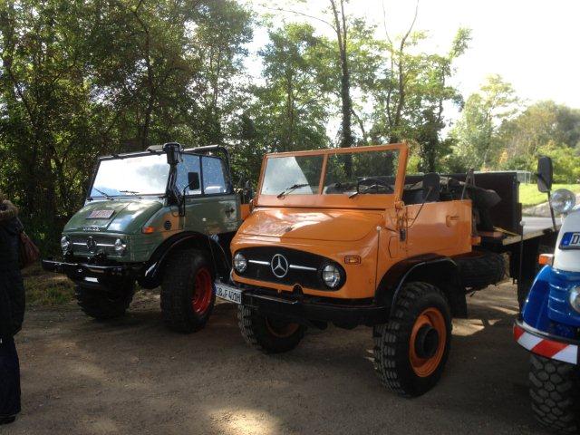

Oh ha,
was hier alles geschrieben wird!!!!!! Nee, oder?
Ich habe mittlerweile den 2. U 404 (siehe Bild).
Verbrauch:
sehr sehr Abhängig von der Einstellung (Zündung / Vergaser) und der Fahrweise. Realistisch von 25 L/100 KM bis 35 L/100KM (mit Gelände). MEHR ALS 35 L/100KM HABE ICH NOCH NIE DAMIT VERBRUACHT.
Der 404.1 hat den M180 drin (2,2L Reihensechser). Beim Umbau auf einen M130 (2,8L Reihensechser) steigt die Leistung. Der Verbrauch sinkt signifikant. "Verdieseln" ist m.E. Unsinn. Nicht H-Kennzeichen fähig, Komplieziert und unrentabel...
Ein U 406 (5,6 L Diesel Motor) braucht übrigens auch nicht unter 20 - 25 Liter Diesel. Der Benzin / Diesel Preisunterschied an der Tanke wird immer geringer (sind wohl noch 5 - 6 ct/L).
Ein 406 in diesem Zustand (Cabrio) kostet nicht unter 12000 Euro. Rechne Dir einfach aus, wieviele KM DU mit dem 404 fahren kannst bis Du die Preisdifferenz in der Anschaffung "verfahren" hast.
Ich kenne nicht einen 404 der abgebrannt ist. Man muss halt (wie wohl bei jedem Benziner) einfach schauen, dass das Kraftstoffsystem dicht ist...
Beim 5er BMW Diesel ist abgebrannt Hau mich, ich bin der Frühling Insofern kenne ich 100% mehr Diesel BMW die brennen als U404 Hau mich, ich bin der Frühling
Wo kommt das "Feuermärchen" her???
Zu den Preisen. Früher (vor 15 Jahren) bekam man U 404 für 500 Mark. Die Quellen sind aber großteils versiegt. Die Schweizer Armee hat noch einige (meiner ist auch ein EX schweizer).
Die Preise haben (zu Recht) im Vergleich zu den anderen Baureihen (421 / 406 / 416) deutlich aufgeholt.
Mann kann ja mal zum Spass bei dem bekannten Händler aus dem Hanfbachtal nachschauen, wie die Schweizer angeboten werden...
Allerdings ist der wirklich etwas zu teuer (ist scheinbar kein Verdeck dabei,...)
PADH hate eine ex Schweizer Pritsche für 7990 €. Der Mog ist nicht schlecht. Sowas für ca 5000 Euro kaufen und glücklich sein Supi
Ich wüde Dir empfehlen Dich bei der Unimog Community anzumelden. Dort gibt es (wie wohl überall) zwar auch Halbwissen aber auch sehr viel Leute mit viel Anhnung.
Ansonsten mal nach IG404 googlen - die Jungs sind auch fit!
Ein WICHTIGES Argument für den 404:
Es gibt sehr viele Teilehändler die riesige ET Bestände von irgendwelchen Armeen aufgekauft haben.
Deshalb sind die Teile (verglichen mit anderen Unimog Baureihen) sehr günstig...
