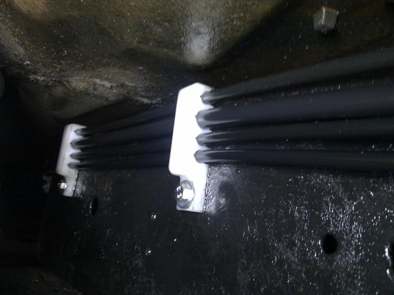

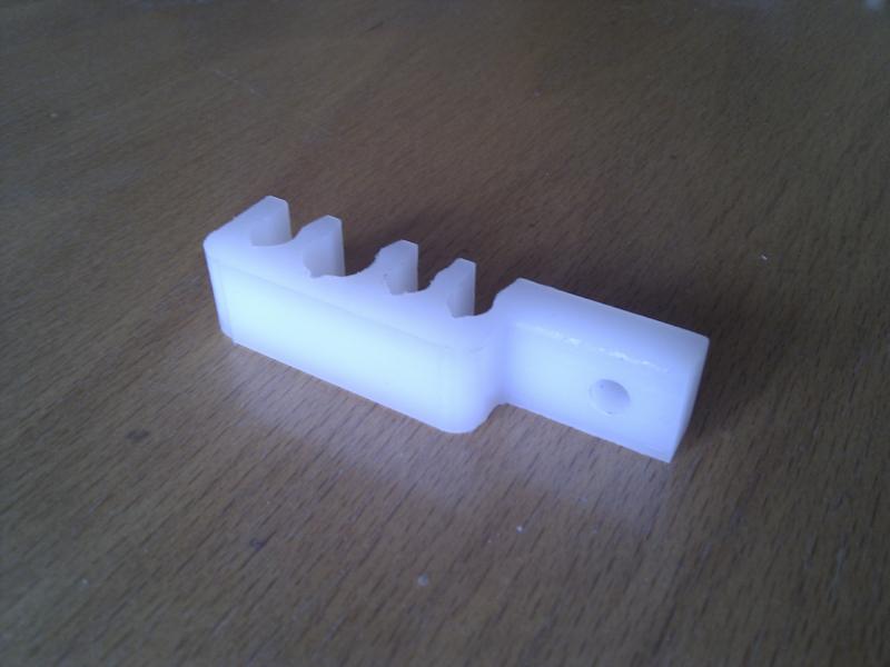

Von daher bin ich erst mal zufrieden. Die Leitungen sind jetzt auch mit neuen Leitungshaltern fixiert (CNC gefräst).

BeitragVerfasst am: 28.09.2014 00:57:44    Titel:
Wo gibts denn diese weissen Leitungshalter ? Supi

Richtig lesen wäre klasse au Backe.............gut CNC gefräst geht bei mir nicht also muss ich mir mal wieder was einfallen lassen. Danke für das Gespräch..... Hau mich, ich bin der Frühling

BeitragVerfasst am: 29.09.2014 13:20:03    Titel:
Die Halterungen waren selbst gefräst. Pläne dazu hätte ich noch inkl. einem Musterteil.
Kann ich dir bei Bedarf zukommen lassen.

BeitragVerfasst am: 29.09.2014 19:16:02    Titel:
Super YES
Problem, CNC fräsen wird bei mir nichts.
Sprich, entweder wer anderes machts oder ich mache eine Form von Deinem Musterteil und giesse das in Gummi oder Silikonverbindung ab.
Du hast keine Chance und Lust, mir da mal 10 Stück von herzustellen ? Supi
