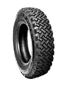

Ich habe in meinem Betrieb einen Icevo Daily mit 5 Tonnen Gesamtgewicht und einem 4x4 Achleitner Umbau. Wir sind sehr zufrieden aber ein grosses Problem giet es. Ich bin auf der suche nach einem Geländepneu mit grobem Profil für Wiese und Schotter. Das grössere Problem ist jedoch die Dimension der Standarbereifung (195/75 R16C) und die maximale Traglast der Vorderachse von 1900 Kg. Es gäbe die möglichkeit die Traglast herunterzuschreiben um einen passenden Pneu zu finden aber bei der letzten Messung hatten wie 1630 Kg. auf der Vorderchase.
Meine Frage an euch; Kennt Jemand eine Lösung oder ist es evtl. möglich die Felgengrösse zu wecheln so das alles noch Strassentauglich und Legal ist und wir auf die 950 Kg. Traglast eines Pneus kommen.

welche Felgengröße hast du den und Einzelbereifung oder Zwillingsbereift und hast du mal mit dem Tüv gesprochen welche Reifengröße du noch fahren kannst

Auf der Vorderachse habe ich Einzelrad und auf der Hinterachse Zwillingsbereifung. Die Felgen sind 16 Zoll. Die Breite kann ich dir leider nicht sagen. Die Reifengrösse kann nicht mehr weiter angepasst werden nur die Breite um ca. 1cm

habe nur den gefunden
Insa Turbo TM+S244 CAZADOR 195/75 R16 107/105N

BeitragVerfasst am: 03.07.2013 19:24:07    Titel: danke danke danke!!!
Supper. Genau ein solches Profil habe ich mir vorgestellt. Der scheint perfekt zu sein. Jetzt muss ich nur noch ein Händler finden aber das dürfte nicht ein grosses Problem werden.
Ich habe schon fast die Hoffnung aufgegeben aber es scheint das ihr Gold wert seit. Wenn ich diesen Pneu bei uns in der Schweitz montieren darf können sich unsere grossen Reifenspetzialisten schämen.
Danke für deine Hilfe Samu 413, du biste supper.

gehe mal auf Reifendirekt.de und dann unter Schlepperreifen da findest du die weis aber nicht ob die in die Schweiz liefern

habe gerade mal nachgeschaut und Reifendirekt gibt es auch in der Schweiz damit dürfte dein Problem erledigt sein YES

Ja. genau da habe ich ihn auch gefunden. Nocheinmal Danke fürs herausfinden, du wahrs eine echte Hilfe.
