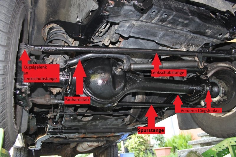

ThorstenD hat folgendes geschrieben:
Das da auf deinen Bildern ist die Lenkschubstange und nicht der Panhardstab.
Joa, hast natürlich recht.
Das Kugelgelenk ist natürlich an der der Lenkschubstange / Spurstange. Hat da irgendwie nen ganz komisches Dreher im Kopf (liegt evtl. am gestrigen Abend... aber egal).
Dann formuliere ich die sache mal anders Hau mich, ich bin der Frühling
Wenn ich schon die Spurstange abnehme kann ich auch gerade so gut den Panhardstab mit abschrauben.
Sprich evtl. gerade nen verlängerten für vorne um ein stück weit den Versatz zu Korregieren, wenn jemand noch einen für hinten hat darf er sich auch melden Heiligenschein
Aber mein Hauptmerkmal ist z.z. auf das Kugelgelenk der Lenkschubstange gerichtet.

Die Sache mit der Lenkschubstange hatten wir doch schon mal hier.
Das Ding kann man (meines Wissens nach) nicht zerlegen, ist auch bei dem alten Thread Stand der Info gewesen.
Da das Ding original bei Nissan ein kleines Vermögen kostet, wollte ich es mal nachbauen mit Spurstangenköpfen. Aber alle bezahlbaren Spurstangenköpfe haben eine andere Zapfengeometrie. Es gibt da zwar was für historische Trecker, aber vergiss es.
In Ebay gibts das von Offroad Stracke unter dem Namen SPURSTANGE für 190 Euro, da baut man auch nicht mehr groß was selbst.

BeitragVerfasst am: 24.06.2013 10:17:52    Titel:
Mmhh die Originalspurstange ist denk ich mal nicht Hohl. Vieleicht kann ich eine solche nehmen (testeshalber von einem Spender) und dort einfach in der Drehbank ein Loch rein Bohren und ein Gewindeschneiden wo dann ein auswechselbarer Kopf reingeschraub werden kann.
Wobei du recht hast. 2 So köpfe kosten auch 70€
Und was kostet bei Nissan kein kleines Vermögen? Aber man muss zum schutz sagen... Hab jetzt bald 190000km aufm Tacho. Und ist noch der 1. Aber die Lager, kann man die einzeln wechseln?

BeitragVerfasst am: 24.06.2013 10:32:23    Titel:
nee, hohl ist die nicht.
Es gibt die Köpfe ja mit innen und mit Außengewinde, da hätte man auf eine Stange aus gutem Material ein Gewinde schneiden können, vielleicht auch noch verschweißen.
Aber die Zapfen der Köpfe passen nicht in den Achsschenkel, hatte ich mir noch vor ein paar Wochen angesehen. Da kann man auch nichts austauschen.

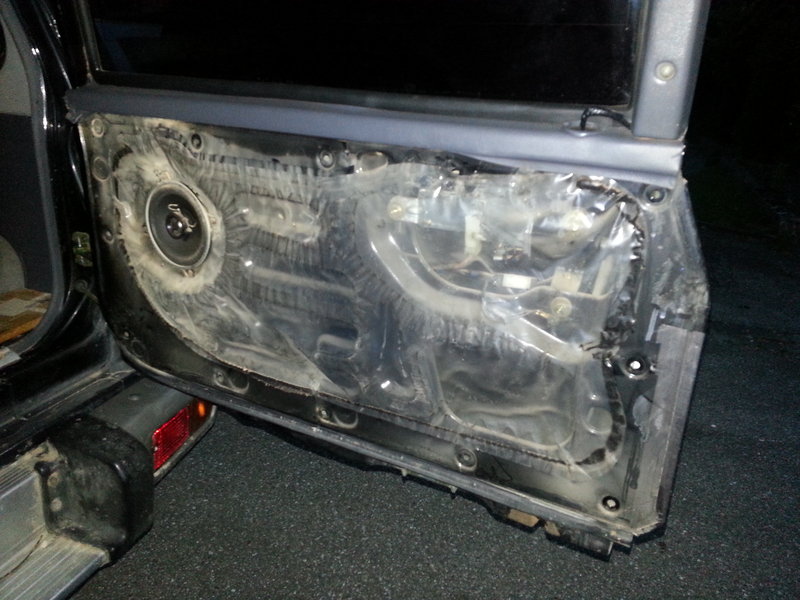

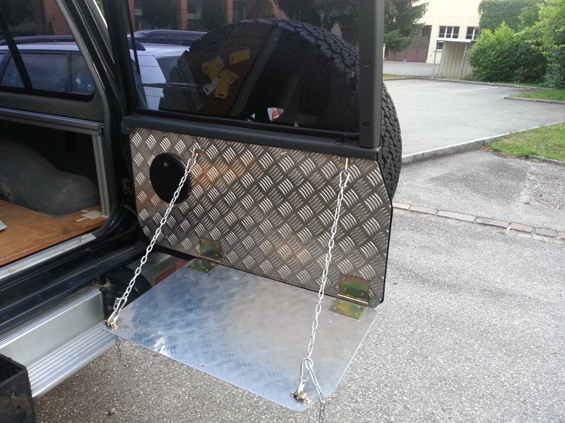

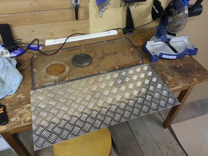

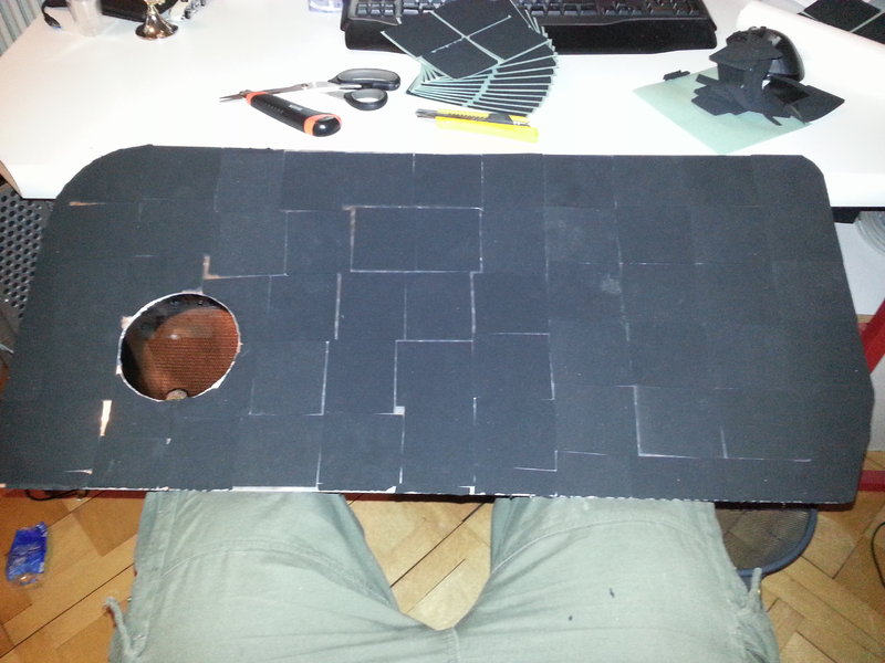

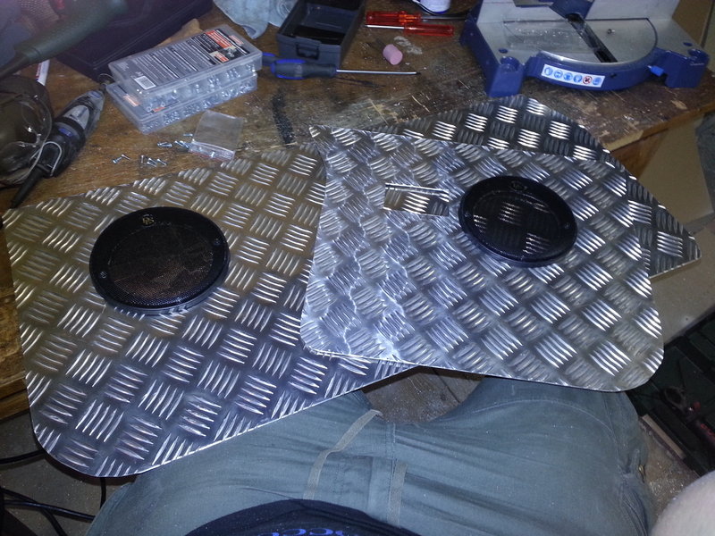

Kein Riesen Fahrzeugumbau, aber Kleinfieh macht auch Mist.
Ein kleiner Zusatztisch für Norwegen/Schweden muss her.
Erstmal die Abdeckung die in Marokko so oder so stark gelitten weg.
Das sind viele kleine selbstklebende Schaumgummi Quadrate damit das Blech nicht scheppert. Wieso ich so kleine genommen habe? ganz einfach, sie fallen bei uns in der Produktion an und würden sonst im Abfall landen.
Die Ketten muss ich dann noch ein wenig kürzen.

BeitragVerfasst am: 11.07.2013 21:47:08    Titel:
Guuuut!
Hast die Form für die kleine Tür noch?
Da brauch ich dann mal noch was nachbauen.

BeitragVerfasst am: 11.07.2013 21:58:09    Titel:
Desertcruiser hat folgendes geschrieben:
Guuuut!
Joa klar. Einfach die Originalabdeckung die ich als Schablone genommen habe.

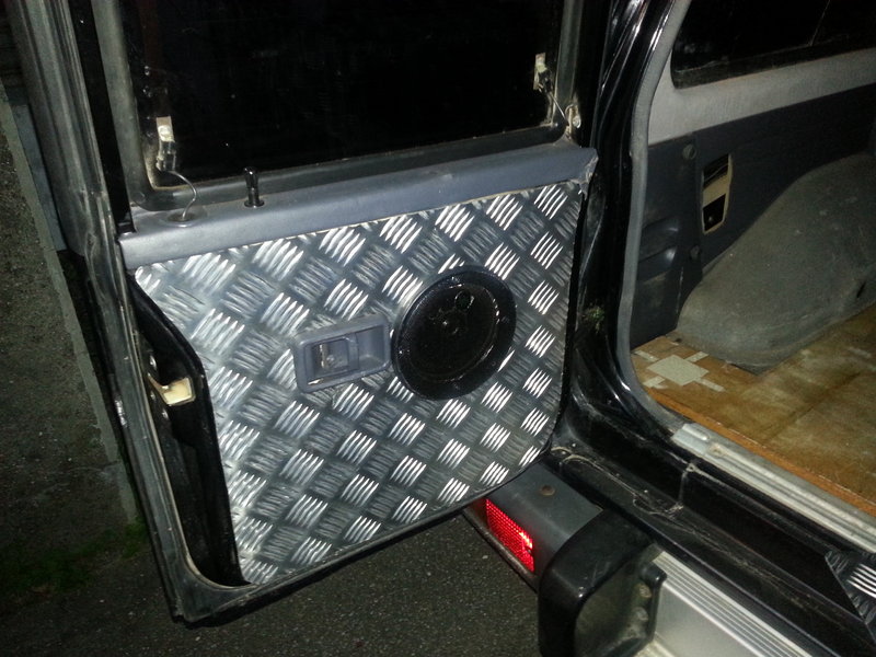

Übrigens.. hab jetzt die Belche mit Blindnietmuttern verschraubt.

Ich bin wohl müde... Hätte mir auch so noch in den Sinn kommen dürfen (Das mit der Schablone)
Und wie hast die Borstelle konserviert?

BeitragVerfasst am: 11.07.2013 22:23:12    Titel:
Mit besten POR15, aber diesmal mit Handschuhen Vertrau mir YES

BeitragVerfasst am: 12.07.2013 07:53:22    Titel:
Sag mal waren die Lautsprecher bei deinem im Fond und Hecktüre schon Serie? Unsicher
Wieso hast du Borstellen Obskur
Gruß, der Bärtige
____________
____________
____________
Der-Dahl
Pfusch!
Wohnort: CH-Egerkingen
...und hat diesen Thread vor 5902 Tagen gestartet!
BeitragVerfasst am: 12.07.2013 08:59:55    Titel:
Also es waren Lautsprecher Original drin ja, aber die sind in den ersten 2 Wochen direkt raus geflogen. Da hat sie Powermetal wie irgendwelcher Demo Blackmetal angehört.
Bohrlöcher habe ich daddurch das, dass Riffelblech angeschraubt ist, und dieser wiederrum gehen in die Blindnietmuttern die ich in die Türe rein gemacht habe. Und ich denke mal de Chrigu hat die Löcher gemeint die ich frisch gebohrt habe.
