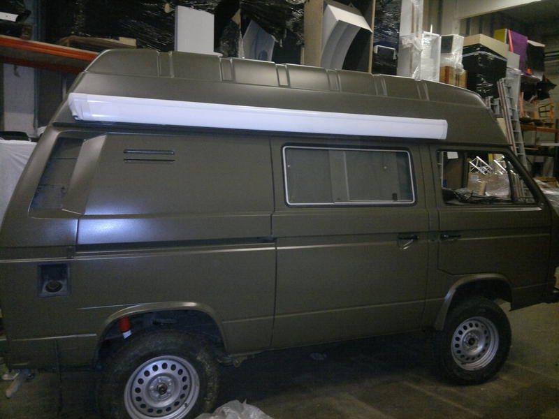

Ich kenn mich mit dem Teil nicht aus, möchte aber einem Freund behilflich sein
AT Reifen auf das Dingens zu bekommen.
Chassisnummer:
WV2ZZZ24ZJG010422, Baujahr 1987 mit 185 R14 auf 5,5x14 Satahlfelge.
Was geht, was ist möglich und dann auch notwendig.

In der Größe AT Reifen zu kriegen wird ein Problem werden. Baut lieber gleich auf 15 oder 16 Zoll um. Da gibt es eine wesentlich größere Reifenauswahl.
Gern genommen wird die Größe 225/75 R16. Die bekommt man noch ohne Spurplatten und Schiebetürverlängerung montiert.

205R16. allerdings mit höherlegung. sollten ohne auch ohne probleme passen. ( mefro felgen)

Mefro Felgen war das Zauberwort, damit hab ich dann eine Busschmiede ausfindig gemacht. Jetzt wird das wohl Smile

VORSICHT!
Was für ne Maschine und welches Getriebe stecken da drin?
Je nachdem was er für eine Übersetzung hat wird das Fahrzeug mit großen Rädern schlecht zu bewegen sein.
Mit Serienmotor und dazu passendem Seriengetriebe würde ich nicht größer als 215 75 r15 gehen.
Die passen wirklich gut zum Fahrzeug machen sich aber schon übersetzungsmässig bemerkbar.
Mein 112ps 2,1l Boxer war damit keine Rakete. Im G-Gang zu schnell, was sich negativ im Dreck auswirkt.
Schreibt mal was für Größen ihr jetzt drauf machen wollt.
Übrigens: das was die busschmiede anbietet kann man sich auch selbst zusammenkaufen.

Motor ist noch org. Allerdings steht ein ..... EJ und drängelt schon. Smile Hab ich aber nix mit zu tun.
