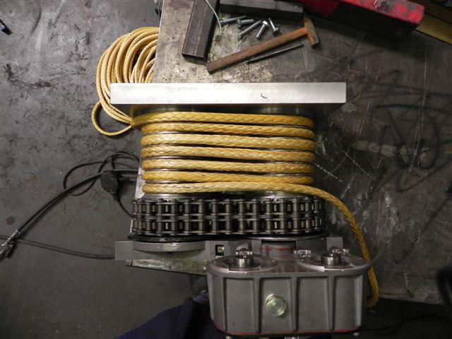

ich kenne das vom Schiffsbau,da hat man ein speicher und ein Arbeitsteil, um beim ziehen aus der untersten lage zu ziehen
gruß
grafe
Behind Flashi in Morocco
BeitragVerfasst am: 03.09.2013 13:45:11    Titel:

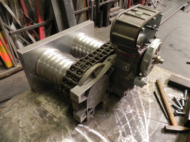

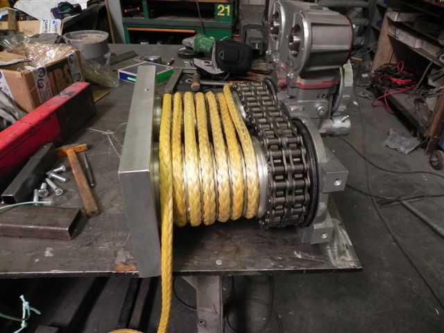

du meinst eine Spillwinde oder Treibscheibenwinde?
ja das haben manche auch im rallye/trophyeinsatz - ich glaube zB der gelbe volvo dreichaser aus Holland auf der Breslau, wenn ich mich recht entsinne
BeitragVerfasst am: 03.09.2013 13:56:00    Titel:
Der hat so ein Mehrscheiben-System, was auf Friktion basiert. Geniale Konstruktion, weil da der Seilspeicher wirklich getrennt ist und doch aktiver Teil des grade arbeitenden Seils.

nennt sich Rotzler Treibmatic

Jepp - Genau sowas. YES

nicht ganz, ne treibscheibenwinde ist sowas
ne Spillwinde so

das ist aber nicht das was die Holländer in ihrem Breslau-Volvo verbaut haben, den grafe erwæhnte.
