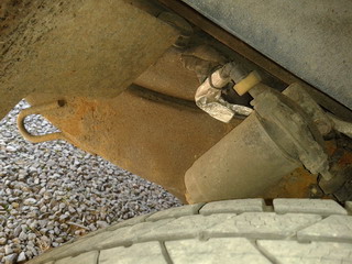

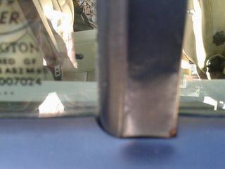

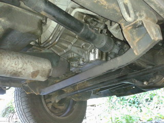

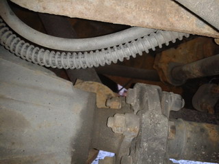

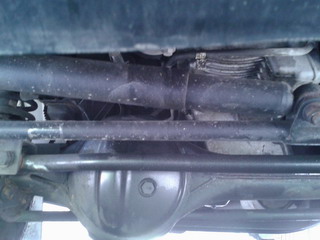

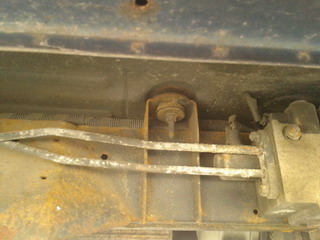

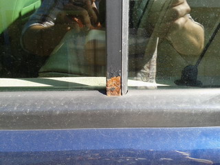

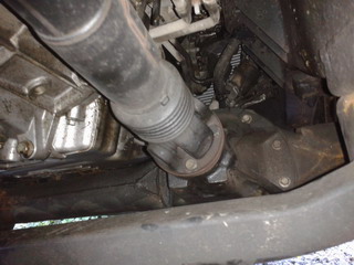

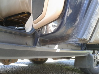

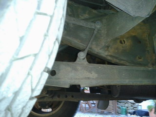

BeitragVerfasst am: 05.09.2013 21:31:13    Titel:
So gerade die Bilder bekommen... leider sehr klein, aber sonst wäre es wohl in der Mail was voll geworden...
Eigentlich sieht es ganz gut aus bis auf ein Bild wo ich mir nicht sicher bin und den Fensterrahmen :(
Würde mich über eine Einschätzung des Wagens freuen! Was wäre ein angemessener Preis? Steht bei 7000€

BeitragVerfasst am: 06.09.2013 20:02:58    Titel:
SIeht und ließt sich soweit brauchbar. Nur der Rahmen bräuchte dann in Zukunft innen wie außen mal ne Ölung etc.
Und die Discos rosten unter der Aluhaut, vorallem unterm Teppich, gerade bei Wassereinbruch wegen fertiger Dichtungen.
Ansonsten denke ich schon das man sowas kaufen kann, wenn sonst alles funtioniert, vorallem alles Zusatzgedöns.
Luftfahrwerk das Teil?
