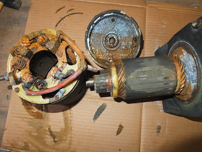

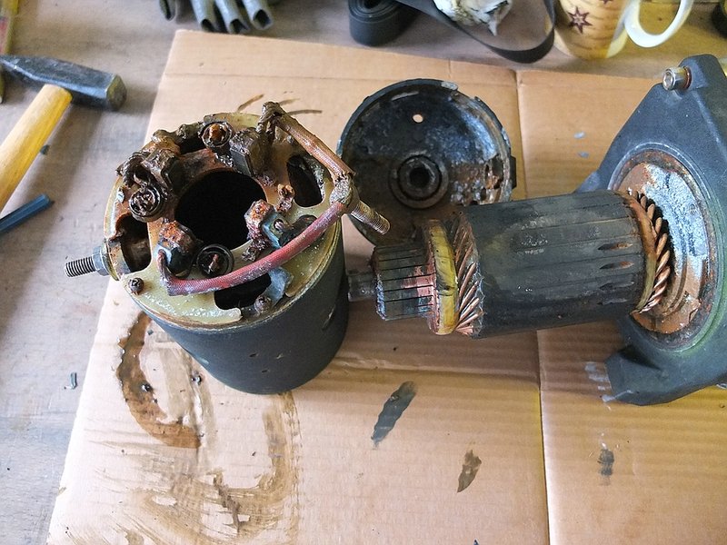

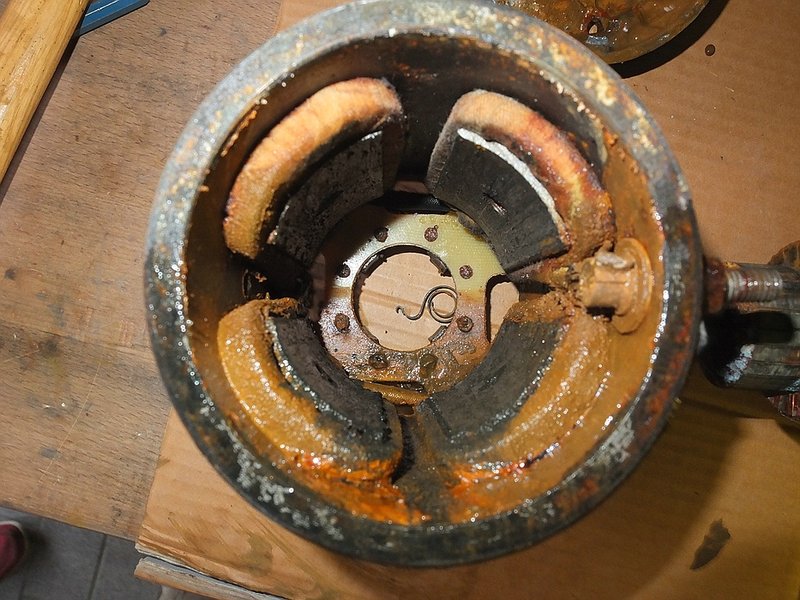

Hat sich erledigt...das Ding ist tod. 2 Jahre ohne Benutzung hat sie nicht verkraftet. 1 Liter Wasser kam mir entgegengeschossen :)
War ne Horn Ultra Fast.
