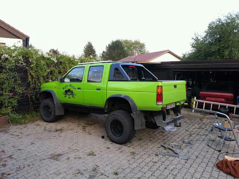

Wie wäre es mit dem (meinem)?
MD21, 5 Zoll höhergelegt, umgebaut auf 2,7 Turbodiesel ausm Terrano, alles eingetragen...
Spekuliere grad mit einem Verkauf...

Der gefällt mir sehr gut!

Hat aber Einzelrad.
Dafür isser schon hoch genug.
Willst du den ehrlich verkaufen? Den schönen Wagen.

Ich werde mich mal ein bisschen schlau machen über den MD21 generell. Über welchen Zeitraum des Verkaufs reden wir?
Und wie hast du den trotz Einzelradaufhängung so hoch bekommen? Mich würde da generell mal interessieren wie da die Systeme beim Höherlegen sind. Vielleicht kann mir das ja mal einer erklären.

Das erinnert mich irgendwie an meine Anfänge... da dachte ich auch nur PickUp und hoch, hoch, hoch...
Leider ist das mit der Höherlegung immer mit Aufwand und Kohle verbunden. Auch bei nem Starrachser ist es ab einer gewissen Abweichung vom Original mit nur Federn und Dämpfern nicht mehr getan. Die Achsgeometrie verschiebt sich ja entsprechend.
Du wolltest was über die Möglichkeiten wissen - na gut.
Zum Einen gibts da mal den Bodylift, eigentlich das Einfachste und Günstigste. Distanzstücke zwischen Rahmen und Aufbau, die Stoßstangen anpassen und gut. Kann passieren daß man dann noch was an der Schaltung machen muß, Bremsleitungen etc. verlängern usw.
Bei den meisten Modellen mit Einzelradaufhängung kann man die Vorderachse über die Drehstäbe etwas hochkurbeln, da gehen meist so ca. 5 cm über original.
Die Hinterachse hat meist Blattfedern, da gibts komplette Federpakete, Zusatzfederblätter die in die alten Federpakete mit eingelegt werden, längere Federschäkel oder Blöcke, die zwischen Feder und Achse gepackt werden.
Wenn Du vorne ne Starrachse hast, sind viel mehr als 5 cm im Normalfall auch mit mehr Aufwand verbunden, Längslenker und Panhardstab müssen da wieder angeglichen werden, und die serienmäßige Lenkung hat auch Grenzen.
Einen Diesel, den man im Alltag fahren kann und der die von Dir gewünschten Kriterien erfüllt, wirst Du nur selten finden, serienmäßig fällt mir da jetzt gar keiner ein. Am Besten bist Du wahrscheinlich mit dem grünen Enterich beraten. Die Kiste kenn ich zwar nur flüchtig, aber da hätt ich keine Bedenken.
