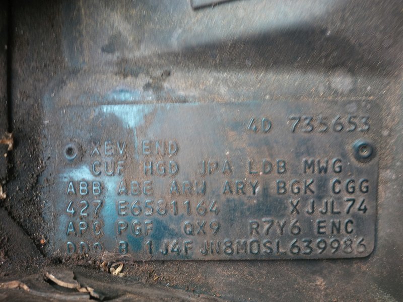

Hallo!
ich steh auf dem Schlauch.
Meine Typenplakette sieht so aus:
Lt. meinen Recherchen sollte dies die Farbe "Emerald green (Pearl?)" sein ...
Was ist dann mit dem zweiten Eintrag (QX9)? Das ist ja Schwarz, oder?
Jetzt habe ich gelesen, dass P für Grundierung und Q für die zweite Schicht steht. Dann müsste aber der Jeep ja schwarz sein, ist er aber nicht. Er ist grün ...
Weiters weiß ich nicht, ob der Lack ein "Pearl" ist oder nicht. Ich hab ein paar Stellen und einen Schweller zum Lackieren und würde schon gerne die richtige Farbei raufsprühen ...
Es wäre super, wenn mir jemand weiterhelfen könnte ...
Seid bedankt!
Thomas

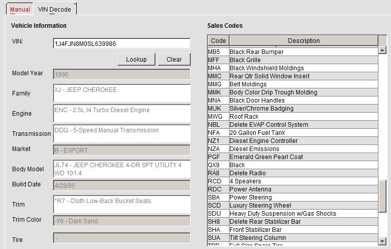

Die Farbcodes bei Jeep beginnen immer mit "P"
Laut deiner VIN ist dein Farbcode "PGF" Emerald Green Pearl Coat
schleif den Lack etwas an darunter kommt eher weiss raus wie schwarz.
"QX9" steht allerdings wirklich für Schwarz, ich weiss nur eben gerade nicht was der Code "Q" aussagt

Cool Navi!
Danke Dir! Was für geiles Tool hast Du da verwendet??
Es kommt tatsächlich drunter Weiß hervor - was ser sekundäre Farbcode sagt, weiss ich nicht. Eventuell die Farbe der Anbauteile (Stoßstange, ...)?
