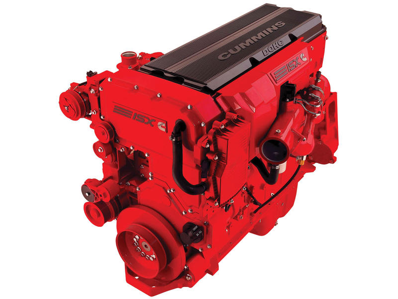

BeitragVerfasst am: 03.10.2013 19:46:25    Titel:
Matthes hat folgendes geschrieben:
Matt
Love it
Cheers Thomas
Matthes
BeitragVerfasst am: 03.10.2013 19:57:09    Titel:
tom-f hat folgendes geschrieben:
Matt
Love it
Das wär doch mal was, ein Diesel an dem man lecken kann. Smile
