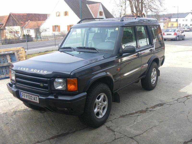

Das sieht ja mal gut aus, besonders die Stoßstange Respekt . Wie sieht das von vorne mit diesem Rohr untenrum aus?
Habt ihr die Räder "einfach so" eingetragen bekommen? Leichte Erhöhung des Fahrwerks geht i.O. YES

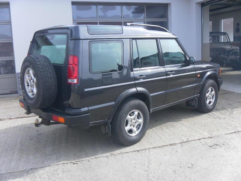

Servus,
Das war mein Discovery II V8i mit 265/75R16:
Fürs Reserveradl musst den Träger ein bisserl umbauen, dass du das Türl wieder zubekommst!
