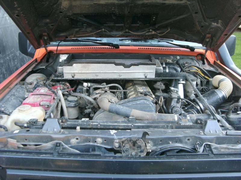

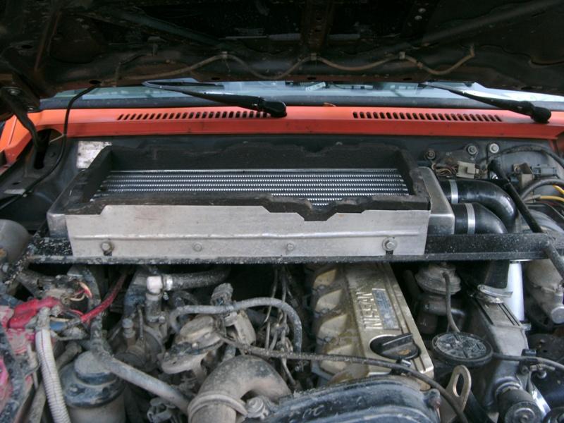

1. Patrol Y60/Y61
BeitragVerfasst am: 11.10.2013 07:42:36    Titel:
Was heißt ohne Probleme, es ist eben etwas Arbeit nötig. Grins
Hier mal Bilder von mir. Und ja ich weiss - es ist dreckig...
[/img]
Die Lufthutze ist übrigens von einem Subaru Impreza und passt von der Größe her ideal zu dem LLK.
Wer schützt uns vor den Umweltschützern?!
BeitragVerfasst am: 11.10.2013 10:02:58    Titel:
Sauber gelöst!!!
