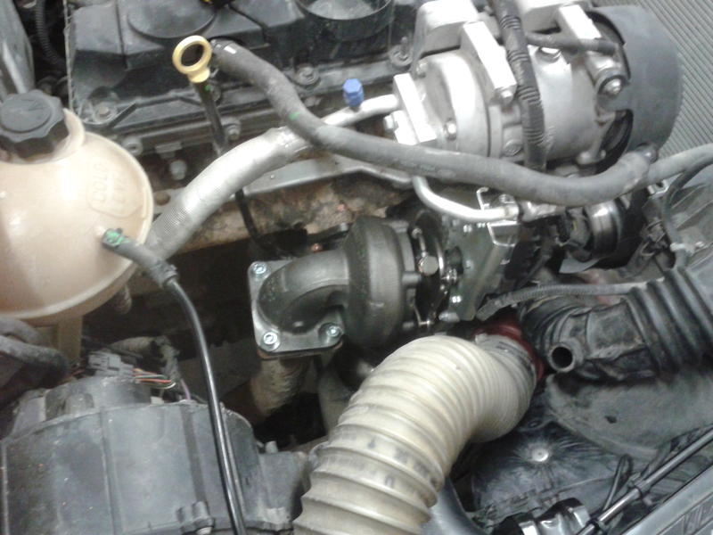

Servus,
Da ich leider den range Rover erst nach der Tuareg Rally fertig stellen kann und ich aber trotzdem mit irgendeiner Kraxn mitfahren will muss halt mein Defender herhalten!
Ich hab dazu einen Garrett GT24V Lader eingebaut und mein Thermodynamik Professor hilft mir mir der Motorsteuerung Smile
Wir erwarten irgendwas um die 220PS Smile ! Bin aber von chronischen Optimisten umgeben YES
Weiters kommen noch zwei Torsendifferential rein, eine anständige Druckluftanlage, zwei Tripmaster und zwei Reserveräder in den Kofferraum!

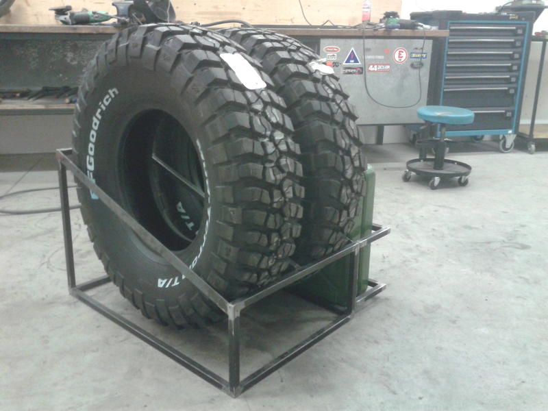

Wenn ich noch Zeit hab, bau ich mir noch eine andere Stoßstange. Ansonsten bleibt die drauf...ist mir auch wurscht...die Teilnahme mit dem Defender ist eh nur eine Kompromisslösung!

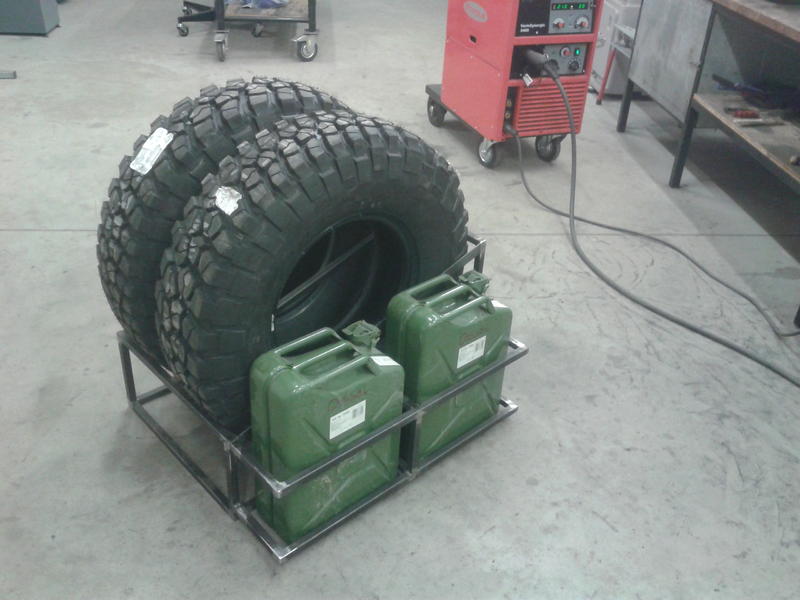

Jetzt am Abend hab ich noch schnell aus ein paar Resten einen Ersatzrad/Kanister Halter gebastelt:
Jetzt noch den Motorkabelbaum hineinstricken, auf den Prüfstand stellen und fertig ist er! Smile
lg

die reservereifen+kanister soooo weit wie möglich nach hinten ,das ding ist sowieso schon kopflastig.

Die Räder und Kanister kommen sowieso ganz zurück!

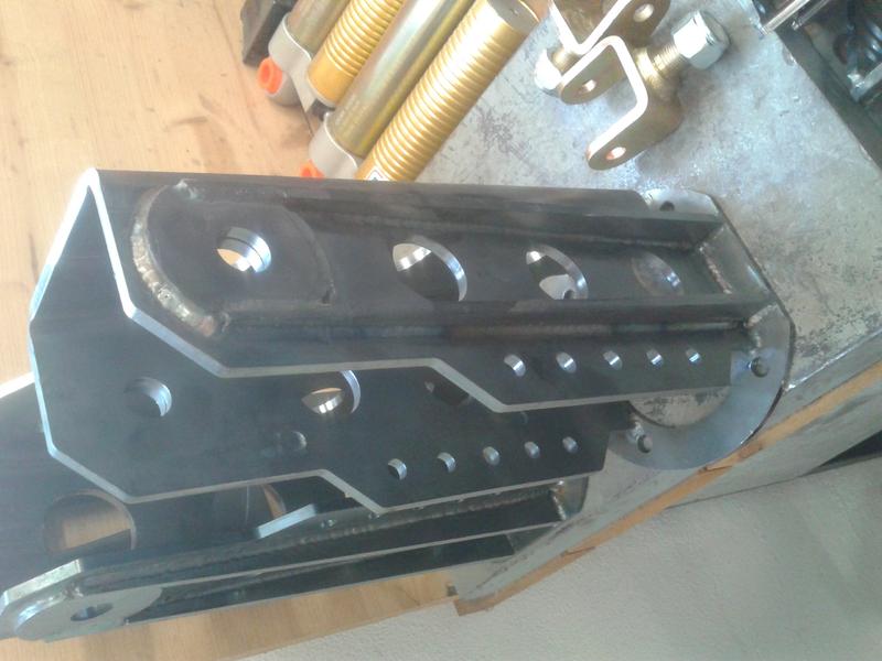

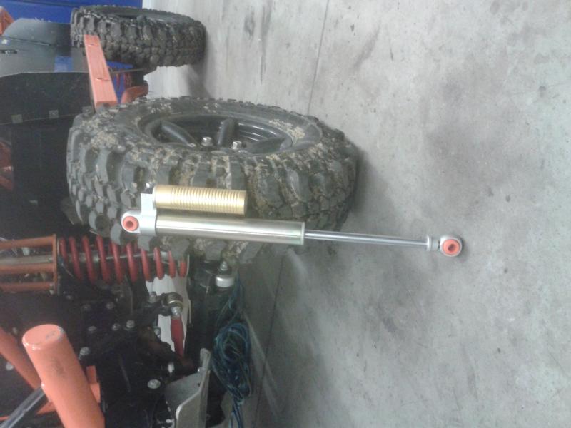

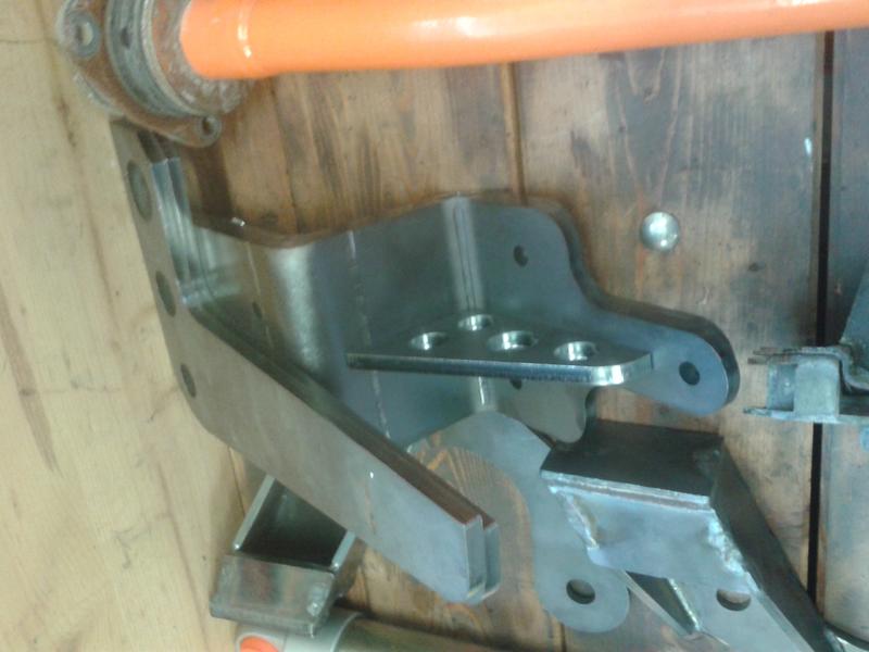

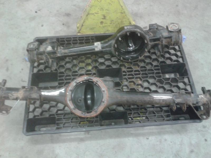

BeitragVerfasst am: 14.10.2013 20:19:30    Titel:
Servus,

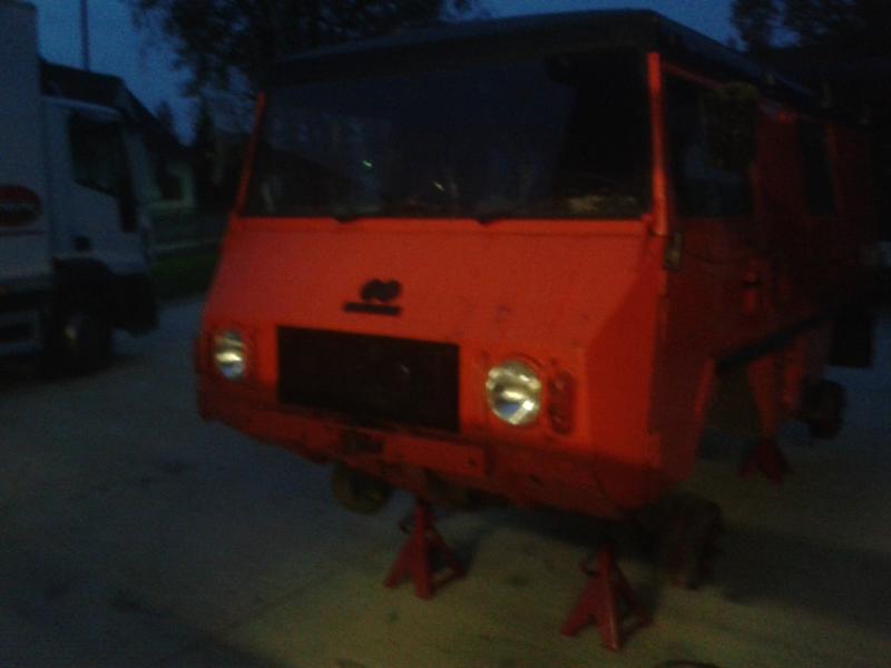

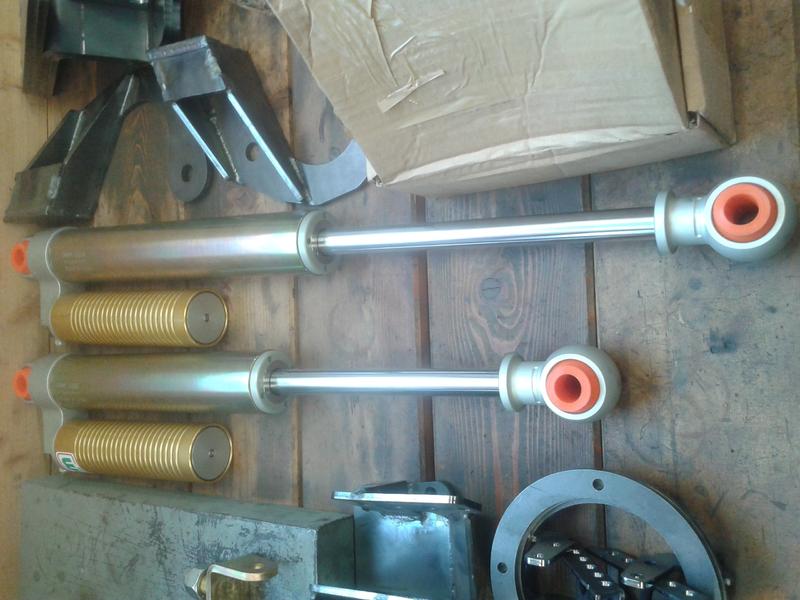

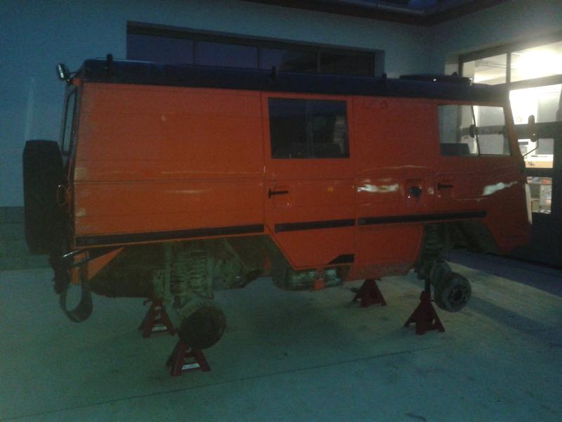

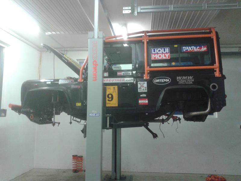

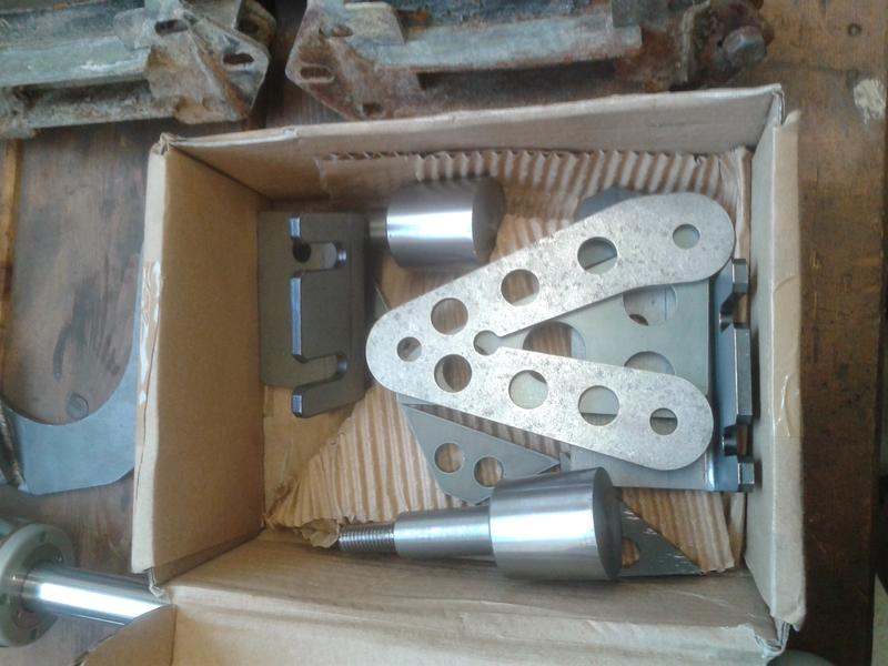

Nachdem ich dieses Jahr bei keiner Rallye mehr dabei sein werde und alle anderen Autos bis auf meine und einem Pinzgauer außer Haus sind, kann ich mich endlich meinen Altlasten widmen.

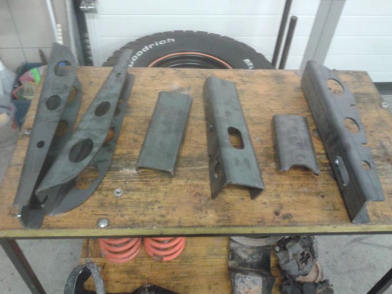

Beim 90er Td4 bau ich ich jetzt auch ein komplettes ORAM RallyRaid Fahrwerk mit hydraulischen Achsanschlägen ein. Dann kann ich ihn auch ruhigen Gewissens für eine Rallye herborgen...dann kann jeder springen wie er will. Wenn ich schon dabei bin richt ich auch die Achsen wieder her YES
Heute erstmal die Achsen rausgenommen und alles zerrissen. Das unnötige Zeug abgeschnitten und morgen wird mal sandgestrahlt. Dann schweiß ich noch anständige Verstärkungen drüber und bau alles wieder mit neuen Lagern zusammen Smile
Die ganzen Fahrwerksteile hab ich auch schon alle zusammengebraten YES beim 4. Mal gehts schon um einiges schneller rotfl Nur die hinteren Dämpferaufnahmen hab ich mir nich für morgen gespart.
Dafür spüre ich meine Finger an der linken Hand fast nicht mehr vom Zusatz-nachvorne-wuzeln Smile
Der Pinzi macht aber auch Spaß...auch wenn ich eigentlich nicht der größte Puch-Freund bin. Ich denk die Farbe macht ihn mir so sympathisch Smile Aber sonst möcht ich nicht unbedingt den ganzen Tag da drinnen hocken. Jetzt versteh ich erst meine Kumpels die beim Bundesheer Kraftfahrer wahren. Die sind oft mal 300km in der Steige gesessen.
