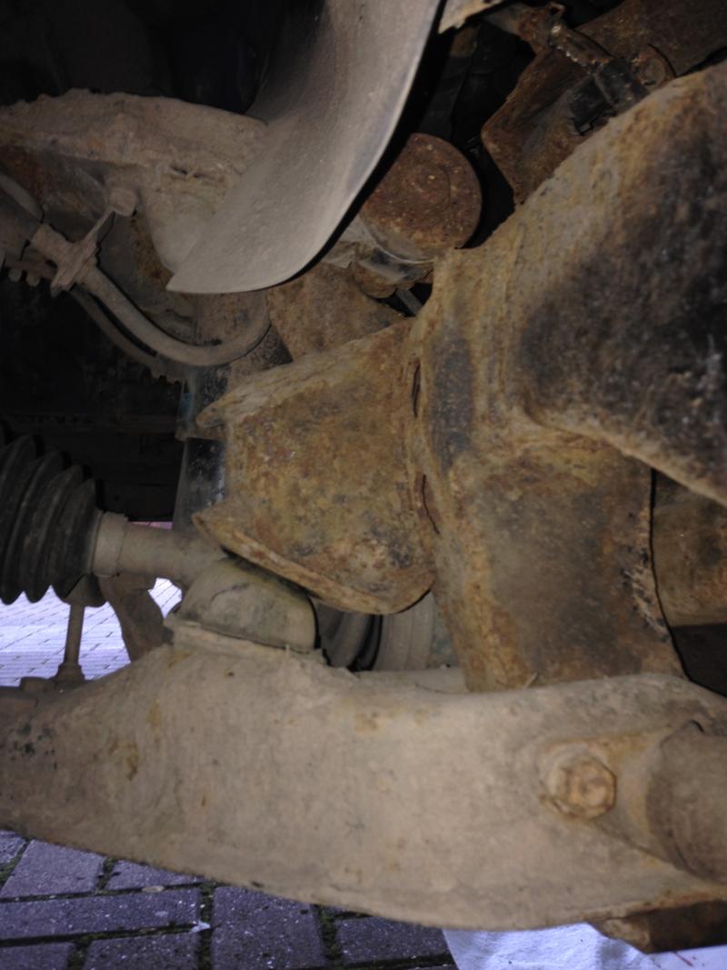

BeitragVerfasst am: 05.11.2013 21:01:47    Titel: Habs gepackt en Bild zu mache

BeitragVerfasst am: 05.11.2013 21:09:35    Titel:
Hab jetz mal die Drehstäbe etwas gespannt. 4cm am Bolzen ergeben aber nur 1cm Luft am Gummi. Ist das normal oder sind die Stäbe fertig?!

BeitragVerfasst am: 05.11.2013 21:19:02    Titel:
Ich vermute die Stäbe sind einfach schon so ausgeleiert.
Du könntest die Stäbe ausbauen und in der Verzahnung um 1 oder Zähne weiterdrehen, damit könntest du die Nase wieder hochbringen. Wie lange das die Federn mitmachen ist eine andere Frage, ich könnte mir vorstellen dass es dann schnell zu einem Bruch der Drehstäbe kommen kann.
Also besser neue (gebrauchte?) Stäbe besorgen...

BeitragVerfasst am: 05.11.2013 22:52:11    Titel:
Wie gesagt eventuell hab ich noch welche. Würd ihn so weit hochdrehen dass zwischen oberen udn den unteren anschlägen ca gleich viel Platz ist. Und dann abwarten was passiert. Auf Dauer Spur und Sturz kontrollieren nicht vergessen Vertrau mir
Wie viel Spiel hast noch zum Hochdrehen der Drehstäbe? Mach doch auch mal ein Komplettbild vom Fahrzeug Smile

BeitragVerfasst am: 05.11.2013 23:14:50    Titel:
Hab noch Spiel,
vielleicht weiß ja einer von euch oder würd ma krabbeln gehn und mir sagen wie die Einstellwinkel bei euch so stehen. Bei mir sind se im Moment parallel zum Querträger!
Probiers morgen gleich mal aus was da noch so geht! Falls des nix mehr wird meld ich mich mal beim Bärtigem ;-)
