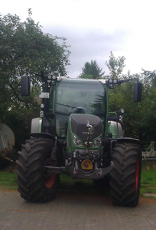

Ja. Vmax >40km/h und zGG <=3,5to bekommt 2 Jahre TÜV.
Mein LoF muss jedes Jahr hin...
Ätsch
Wegen AU...mal sehen was das noch gibt. Die aktuellen Schlepper haben ja alle geregelte Abgasreinigungssysteme, Adblue und weißgottwas...da fällt der TÜV-Lobby bestimmt noch was ein!
