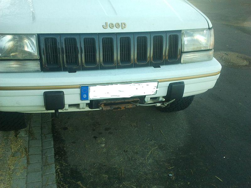

Hier ein Bild, was evtl. mein Problem deutlicher macht:
Der Freilaufhebel liegt unter der Stoßstange.

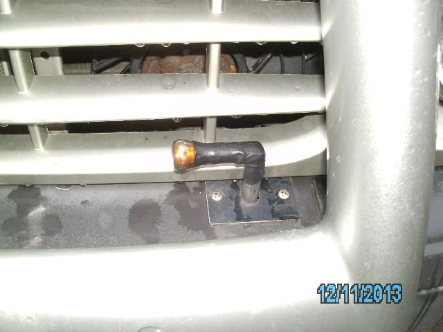

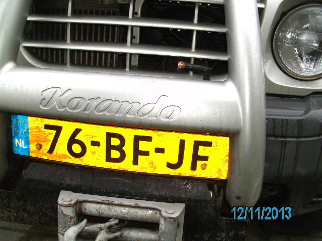

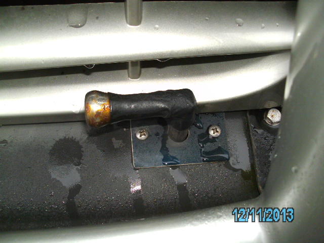

ja ICH habe das Problem so gelöst,also während des Einbaues.
Den Freilaufhebel mittig getrennt Querbohrungen an den Enden der Trennseiten gesetzt,ein passendes Rohr ebenfalls quer durchbohrt Splinte rein bzw Schrauben und es ist etwas Spiel ja aber es geht.
Zum besseren begreifen hier das Ergebnis ohne Details
