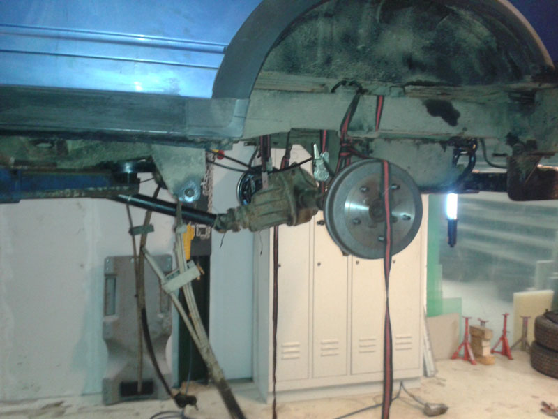

so, nach ewigen zeiten wurde nochmal was geschafft :)
ich habe längere zeit damit verbracht, bremstrommeln zu kaufen.
pkwteile.de kann ich jedenfalls nicht empfehlen.
2 falschlieferungen und wenn was nicht verfügbar ist, lassen die einen 2 wochen ohne meldung warten.
so hats dann 1 monat gedauert, bis ich mein geld wieder hatte und beim ors bestellt hab
jedenfalls sind jetzt die bremsen hinten bis auf die bremszylinder komplett neu
ich muss noch rausfinden wie man die vorspanner sinnvoll einstellt und wenn alles komplett is, muss entlüftet werden
die stabihalter vorne sind verlängert.
ich habe das kaputte gurtschloss auf der fahrerseite ausgetauscht
heute hab ich mit den blattfedern hinten angefangen
ist jetzt alles raus und überall sind neue buchsen drin.
blöderweise musste ich eine federbride zerflexen, weil die mutter nicht ab ging
morgen mach ich die achse mit der zopfscheibe sauber und dann wird alles wieder zusammengebaut.

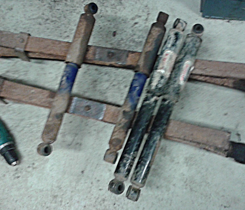

die neuen dämpfer sind etwas länger, könnte klappen.
leider is der eine hart eingedellt und hakt daher auf die letzten 5cm.
irgendwann muss ich die hinteren wohl ma tauschen.

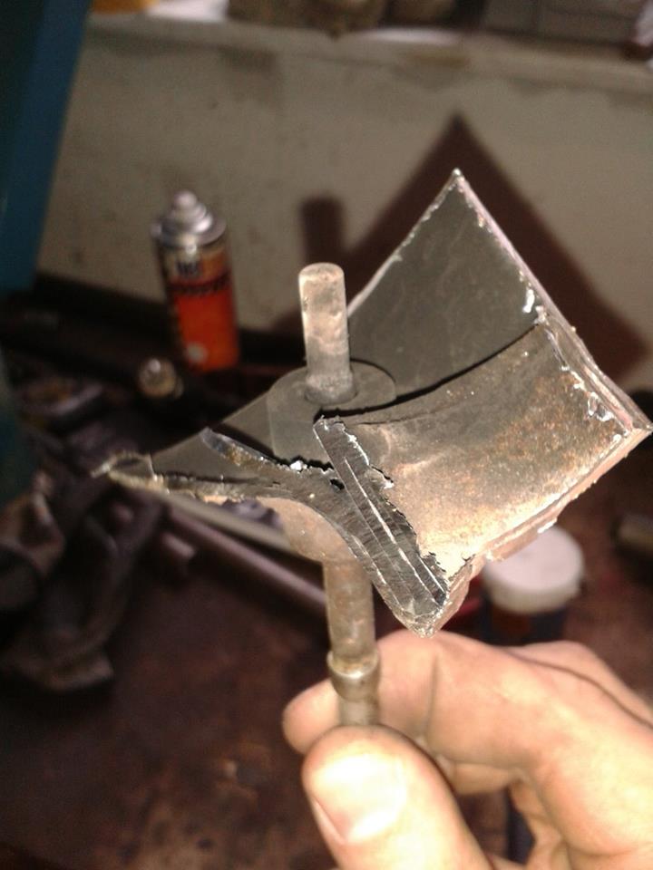

das allergeilste is: ich hab den neuen kat unterm auto!
und das obwohl der thermofühler mit dem alten kat eine einheit gebildet hatte
die abhilfe hat hier geduld, ein dremel und ca. 20 kleine trennscheiben gebracht :)
natürlich passte der fühler dann nicht in den neuen kat von ebay (ist für bj '95) :)
das gewinde ist zwar das selbe, aber unten am ende ist ein kleinerer durchgang ins rohr, den musste ich aufbohren von 5mm auf 7,5mm.
dann konnte man die sonde ca. 5mm reindrehen.
muss reichen, hauptsache der kat hat mich keine 300eur bei stracke gekostet :)

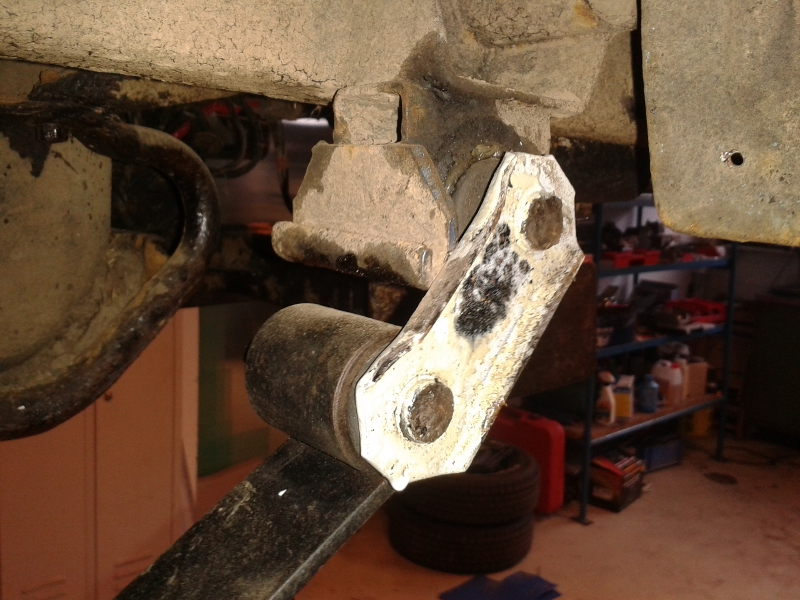

allerdings gabs ein problem mit den anschlägen der blattfedern hinten.
da die aufgearbeiteten federn kürzer sind, ist der winkel der schäkel im ausgefederten zustand flacher
ich hab die anschläge jetzt abgeflext.
viel weiter als auf dem bild da werden die federn nicht ausfedern.
in der maximalen verschränkung könnten es evtl noch 5mm mehr werden, aber das wird eh nie passieren
vielleicht mach ich einfach neue anschläge dran, die etwas höher sitzen
auf der fahrerseite gibt das eh kein problem, auf der beifahrerseite könnte die feder evtl an das schutzblech vom tankeinfüllschlauch stossen
da sind im ausgefederten zustand noch 5mm bis zum schutzblech und 2cm bis zum eigentlichen einfüllschlauch
im eingefederten zustand sind die schäkel senkrecht, wie man oben sieht
