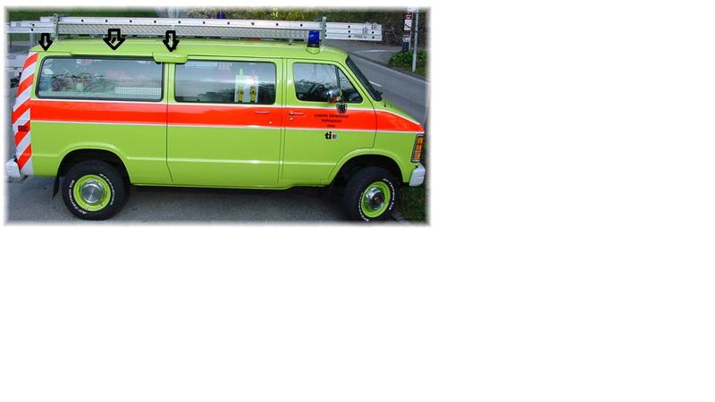

BeitragVerfasst am: 22.12.2013 12:40:43    Titel:
michak1801 hat folgendes geschrieben:
...denke das dieses am stabilsten ist wegen der länge. es wird ja nur an den enden gelagert durch den fuß der an der dachrinne befestigt wird.
Ich glaube nicht das das 3N Profil einen riesen Unterschied in Sachen Durchbiegung/Festigkeit macht. Ich würde da eher über einen bzw. zwei zusätzliche Füsse nachdenken.

BeitragVerfasst am: 22.12.2013 13:23:32    Titel:
Ja, den Gedanken habe ich.
Das mit drei Haltern zumachen. Dann sollte es reichen um einen Bereich von der breite eines Dachzeltes gut zu stützen.
Auf dem Bildchen habe ich das mal bisi dargestellt. Die ungleichmäßigkeit bitte ni beachten.
