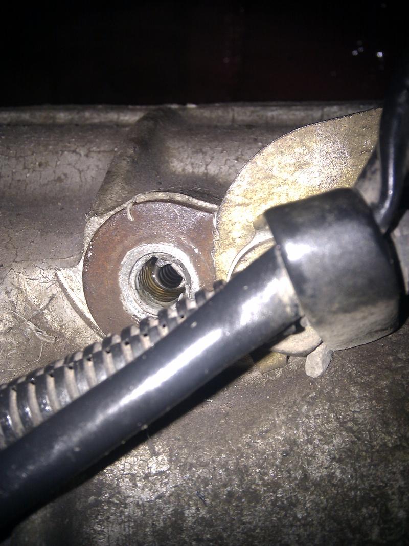

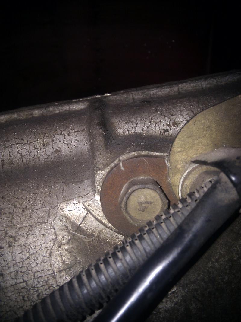

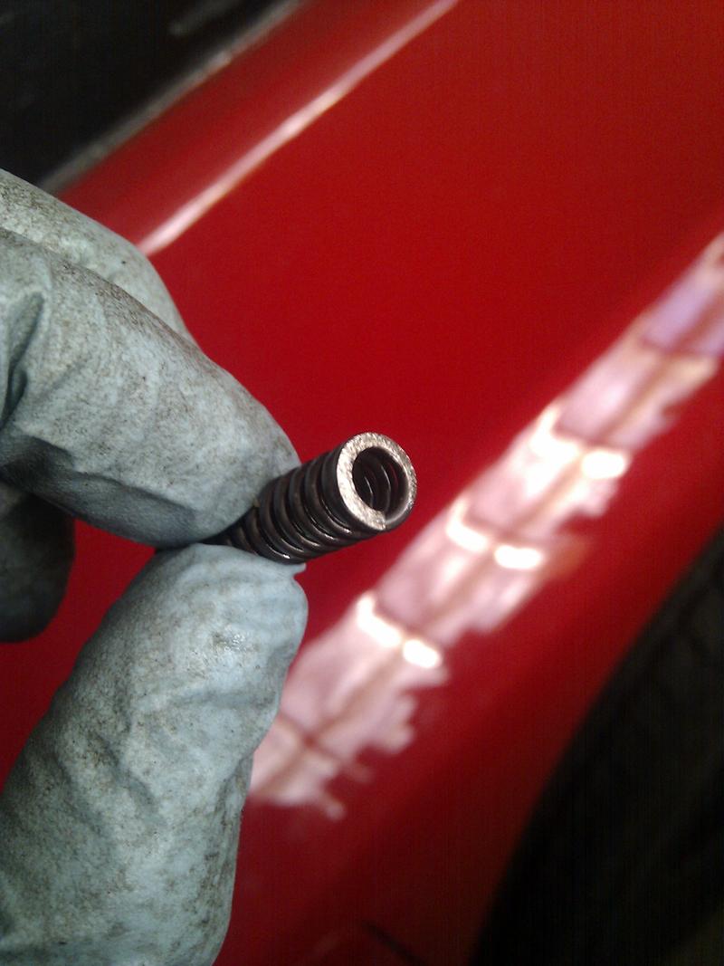

BeitragVerfasst am: 30.12.2013 15:04:47    Titel:
Bin heute mal zum Nachsehen gekommen.
Von der Beifahrerseite aus ließ es sich ertasten. Die Feder war nicht gebrochen. An beiden Seiten ist sie allerdings etwas plattgedrückt / ausgefranst. Die Kugel habe ich nicht rausbekommen, versuche es morgen evtl. nochmal mit einem Magneten. Dann kann ich auch die Länge der Feder mal messen.
Sobald die Arretierung raus ist, fühlt sich der ganze Schalthebel wie erwartet total labbrig an. Die Kugel sollte also noch funktionieren.

OZPatrol
Wohnort: Hülsede
1. Patrol GR 3.0 Y61
2. Pathfinder R51 190PS
BeitragVerfasst am: 30.12.2013 19:25:20    Titel:
Die Feder ist auf beiden Seiten angeschliffen und sieht gut aus. Daran liegt es nicht. Bin gespannt auf die Kugel auch wenn ich vermute das diese absolut i.O. ist. Ferndiagnose ist halt immer schwer. Nicht jeden Versuch oder Test kann man beschreiben. Vieles ist halt Gefühl und Erfahrung.

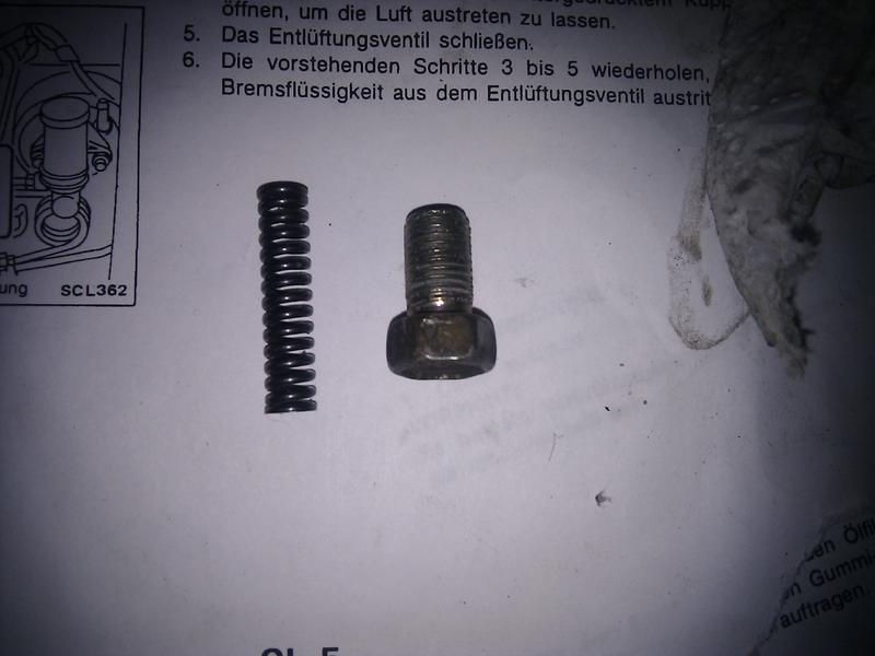

BeitragVerfasst am: 31.12.2013 16:17:29    Titel:
Habe die Kugel heute mit einem Magnet rausbekommen. Sieht in Ordnung aus und hat auch keine Riefen oder Risse.
Die Feder habe ich gemessen. Länge im unbelasteten Zustand 32,3 mm. Laut Werkstatthandbuch sollte sie 32,8 mm haben.
Dazu kenne ich mich jetzt leider zu wenig aus ob die 5 Zehntel mm einen Unterschied in der Funktion machen.
Evtl. weiß ein Experte hier mehr.

OZPatrol
Wohnort: Hülsede
BeitragVerfasst am: 31.12.2013 16:53:58    Titel:
Nein! Das wird es nicht sein. Wenn sie noch Spannung hat ist es gut.
