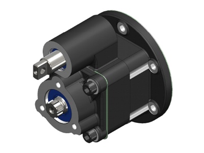

BeitragVerfasst am: 06.01.2014 11:29:30    Titel:
Wenn es etwas massiver sein darf (also mit gelagerter Welle, vernünftiger Kupplung, Leistung bis 76kW etc.):
PTOs für LandRover
PTO-Katalog (pdf)
Unseren LR-PTO gibt es mit mechanischer oder Druckluft-Betätigung, wahlweise direkt 1:1 oder seitlich versetztem Abgang.
Standard ist der 4-Loch ISO Flansch, kann auch mit Uni 3-Loch oder mit Wellenflansch geliefert werden.
Für professionellen Einsatz haben wir auch ein elektronisches Drehzahlmodul, das auf eine frei wählbare Konstantdrehzahl regelt und so auch leistungsstarke Anwendungen wie z.B. Bohrgeräte ordentlich bedienen kann.
Berechnungs-Tool für PTOs und Pumpen (Excel)
Die PTOs sind bei mir auf Lager, Details zum Angebot auf der Homepage. Dies ist nur ein unverbindlicher Hinweis ;-)

wo ist denn da die Variante mit 76kw?
wieso ist denn die 38kw Version günstiger als die 30kw? Ich konnte es auf der Webseite nicht finden.
Also, die 38kW sind bei 1000UpM, die 76kW bei 2000UpM. Die PTOs sind durch das Drehmoment limitiert, nur sekundär durch die Drehzahl. Im Nfz-Bereich ist die Standarddrehzahl 1000UpM, daher wird alles darüber angegeben.
Der 30kW hat ein Zwischengetriebe / Vorgelege mit einem Hochtrieb 1:1.2, wodurch das maximale Drehmoment sinkt. Dafür kann man den Leistungsabgang ca. 90mm seitlich versetzt abziehen und durch die Bauart sowieso in 60°-Schritten rotieren, um das System an den zur Verfügung stehenden Platz anzupassen.

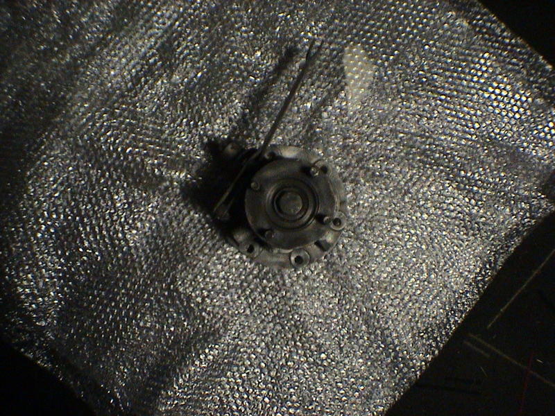

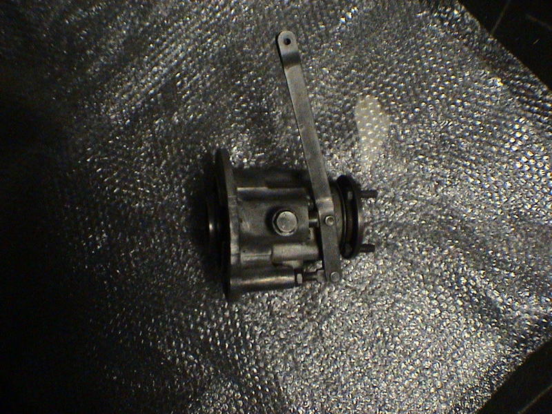

Hallo Daniel ,
ich habe eine FTC 988 vur LT 230
preis 325 euro inc verzand aus belgie
mvg
