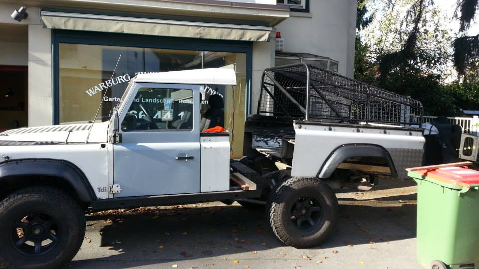

Mein Defender befindet sich gerade im Umbau zum Reiseauto. Bekommt lange Übersetzung, AT Bereifung, Heckwanne runter, Kabine bin ich gerade am bauen, Rahmen wurde gestrahlt neu lackiert und Hohlraumversiegelt, Karosserie gerade frisch umlackiert usw.
Auf jeden Fall ist der jetzt eher für Urlaub und schick, ungern in´s harte Gelände, (die letzten Jahre fleißig im Fürstenau, Mammut ect. gewesen, nicht immer bin ich heile zurück gekommen:-()
Deswegen die Idee dass ich mir 2014/2015 einen 2. Defender zum Spaß haben aufbaue.
Superkarpata möchte ich irgendwann auf jeden Fall mal mitfahren. Anfangen aber vllt. erstmal mit Einsteiger Rally´s wie Pommerania und dergleichen.
Denke mal, dass ich rüber auf die Insel fahre und mir da einen aussuche.
Es soll auf jeden Fall ein 110er 300TDI werden.
Bin dabei Pö a Pö schonmal Teile für den Umbau zusammen zu kaufen.
Habe in Aussicht das normale (+5cm) Fox Fahrwerk, Engage Federn (+5cm.)
In 2 Wochen hole ich einen 3,9 V8 Hehe:-)
Evtl. bekommt er das selbstsperrende Borg Warner VTG und das ZF Automatik Getriebe (Bin mir da aber noch unsicher)
Kleinkram wie z.B. andere Dome, Tankschutplatten, Stoßstange, Mitnehmer, 1/2 Käfig (muss nach reichlich geändert werden) usw. habe ich liegen
So, nun die Fragen:
- Reifentechnisch sollen da Simmex drauf. Welche Größe wird auf derartigen Autos gefahren? Ich weiß, es gibt 10.000 verschiedene Meinungen, aber wie z.B. der 255/85 als Reisereifen Standard ist, wird´s doch sicherlich auch einen Standard "Spaßhaben" Reifen geben??? Hat evtl. jemand welche über?
- Felgen hätte ich noch 6stk. CW in 8Zoll liegen. Alu´s auf der Karre, geht das klar? Sonst vllt. die Wolf Felge?
- höre immer wieder mal, das Auto muss FIA Konform sein. Aber doch sicher bei Event´s wie Superkarpata ect. oder?
- wie sieht´s aus mit der Zulassung? Das erste Jahr wird er definitiv nicht zugelasen, die ersten male geht´s auf dem Trailer nach Fürstenau...
Wie macht ihr das mit solchen Autos? Ganz trocken normal anmelden oder diese Kurzzeitkennzeichengeschichten??
Reicht jetzt erstmal mit dem Text. es werden sich mit der Zeit definitiv immer wieder mal fragen auf tun, wäre dankbar wenn ich mich unterstützt...:-)

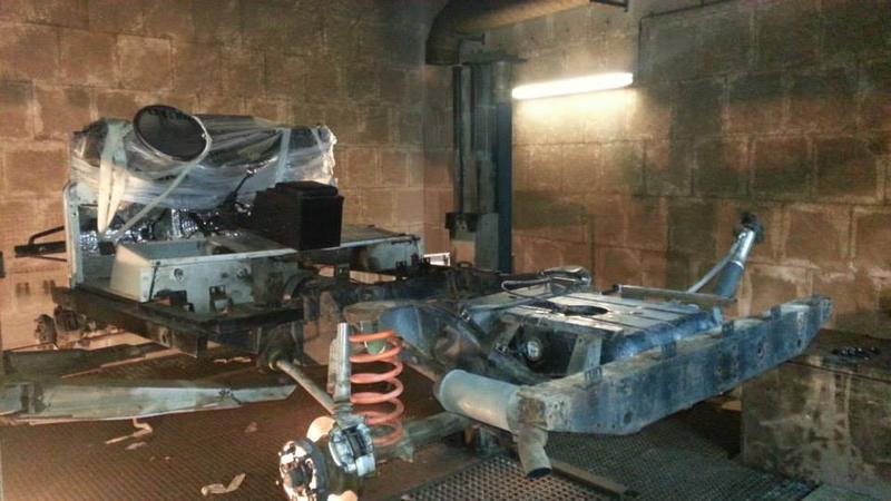

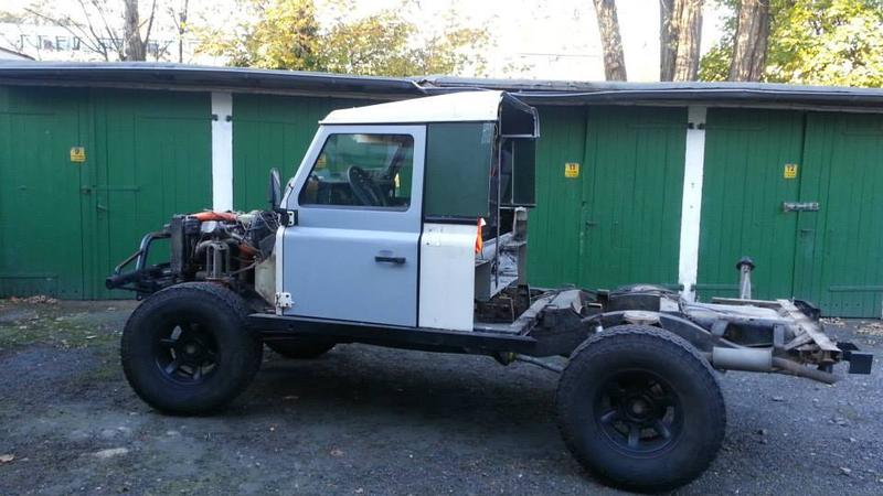

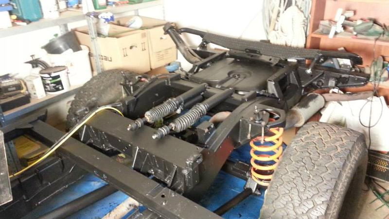

Anbei noch ein paar Bilder von der derzeitigen Baustelle:-)
