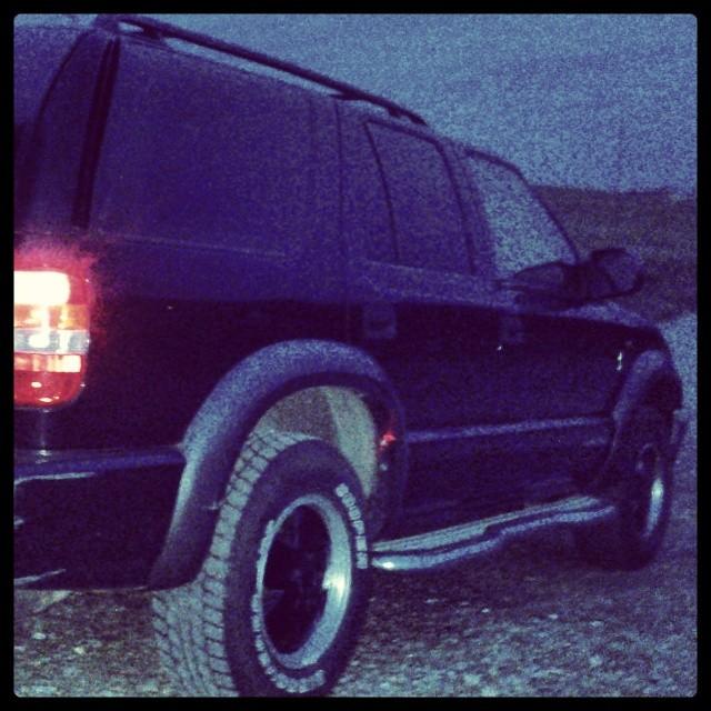

Mein Name ist Dave, ich bin 27 Jahre alt,komme aus Westfalen, genauer gesagt aus dem Rande des Ruhrgebietes, Nähe Hagen.[img][/img][img][/img]
Mein Fahrzeug ist ein Chevrolet Blazer S10 LT, 4.3 Ltr V6 4x4 mit 193 PS
Erworben habe ich dieses Fahrzeug im Oktober 2013, also vor nicht all zu lange Zeit.
Mit diesem Wagen habe ich mir einen Traum erfüllt und bin nach wie vor sehr glücklich diesen Wagen zu besitzen!
