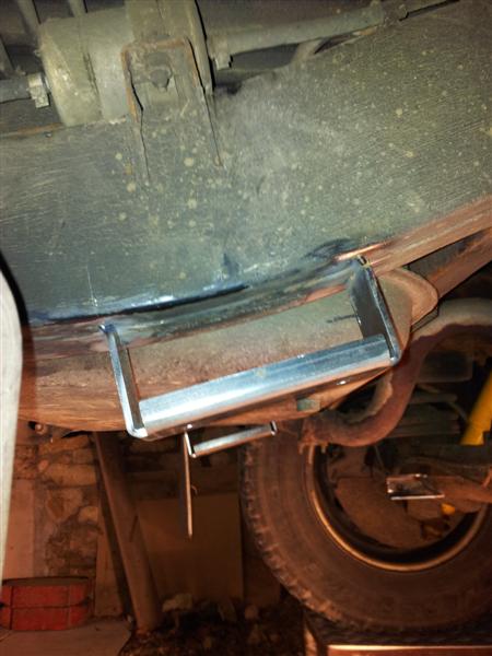

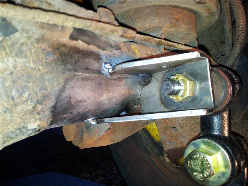

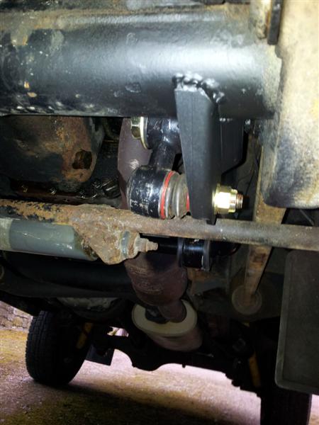

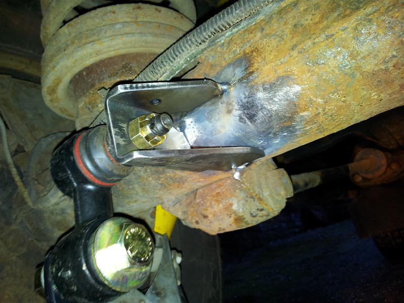

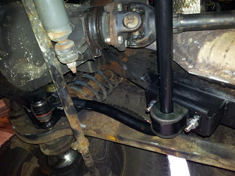

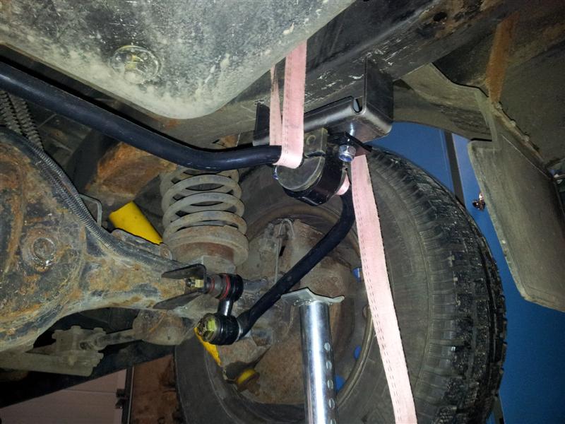

So, was (sehr!!) lange währt wird endlich (hoffentlich auch sehr! Grins ;-) ) gut!!

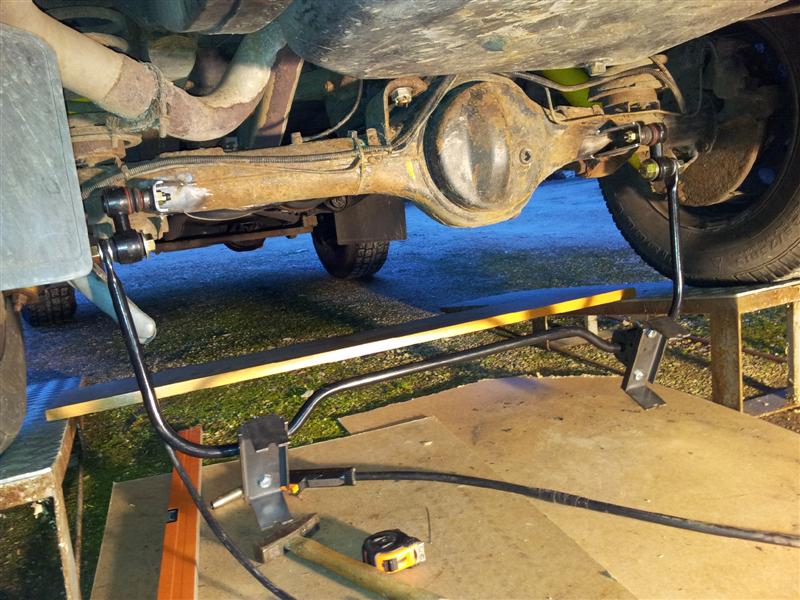

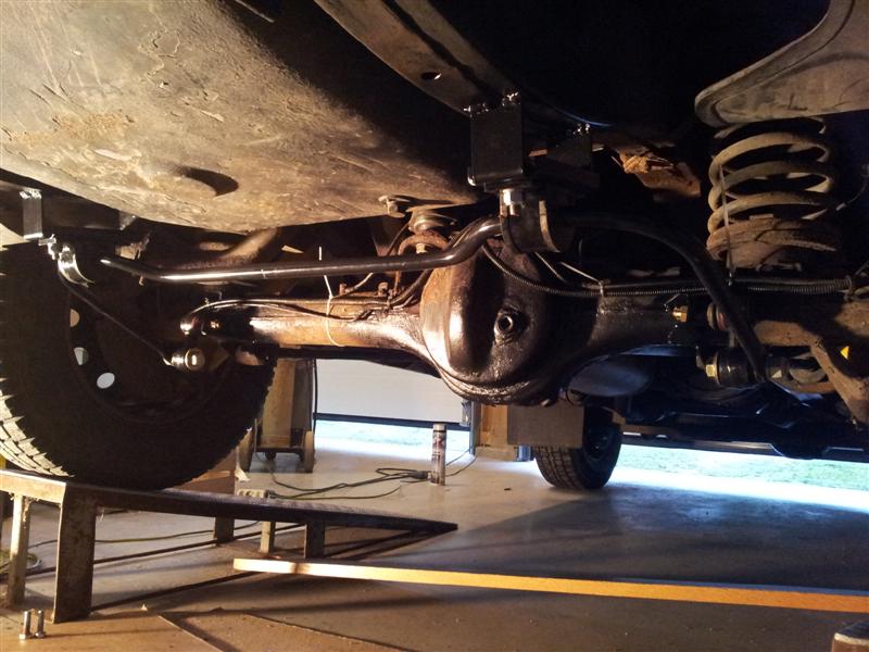

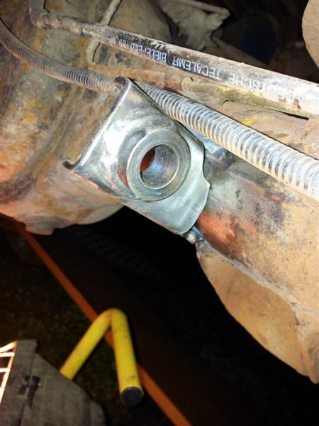

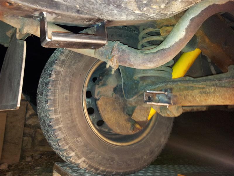

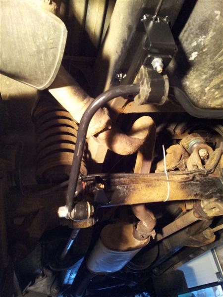

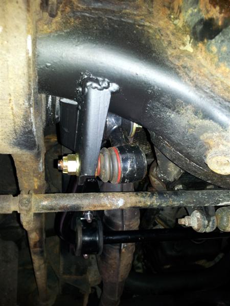

Endlich habe ich es geschafft die Stabi an meinem range zu montieren. Da der Jahrgang noch keinerlei Befestigungen, weder an Achse noch am Rahmen hatte, musste ich die Teile besorgen und anschweissen.
Bestellt hab ich diese Sachen bei http://www.yrmlandrover.com
Den Stabi Kit habe ich von www.island-4x4.co.uk
Die Teile sind wirklich toll gemacht, ich würde die sofort wieder nehmen und einer Selbstanfertigung vorziehen!
Bei der Montage hab ich für die die’s interessiert ein paar Fotos mit dem Handy gemacht.
Der Unterschied zu vorher ist beeindruckend. Ich habe im gleichen Zug alle Fahrwerkslager ersetzt und hinten dickere Längslenker montiert. Die originalen waren von den Murks-Stabis die verbaut waren verbogen. Jetzt sind Längslenker (aus dem 110er!??) aus Stahlrohr drin.
Der Wagen fährt sich prima! Auch die Autobahn ist jetzt entspannt zu benutzen, das Motorboot Feeling ist WEG Supi
FAZIT: hätt ich schon vor langer Zeit machen sollen Hau mich, ich bin der Frühling
Und noch was: Die hinteren Stossdämpferhalterungen am Rahmen hab ich rausgeschmissen (die mit den grässlichen Splinten Nee, oder? ) und solche mit Schrauben Montage eingebaut! Auch zu empfehlen, meine RideLeveler die ja im oberen Gummilager eine Stahlbüchse haben, Dämpfen jetzt auch ohne dass es bei jeder Bodenwelle tönt wie wenn einer mit dem Hammer an die Achse klopft Smile
Gruss Christian
