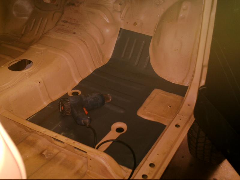

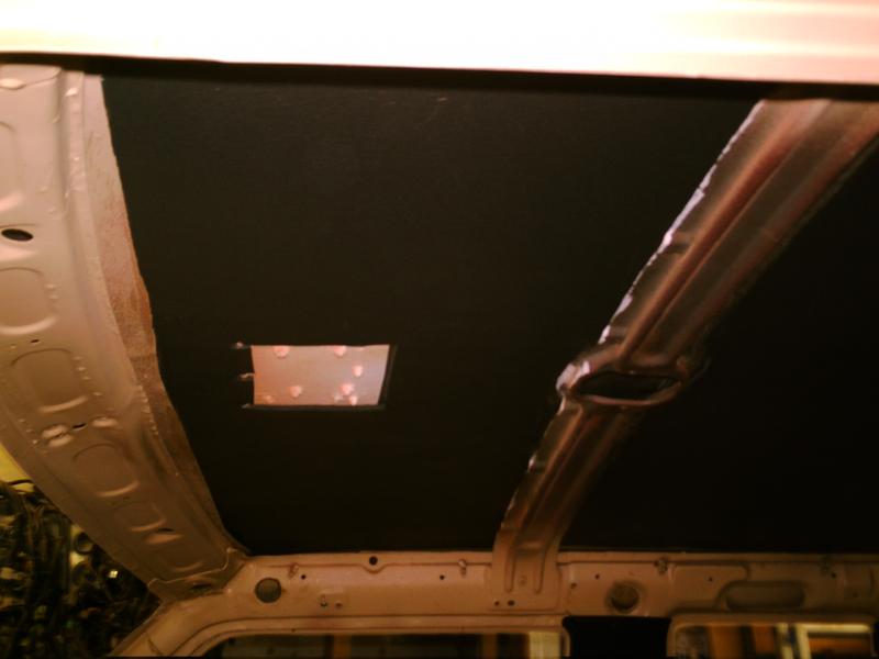

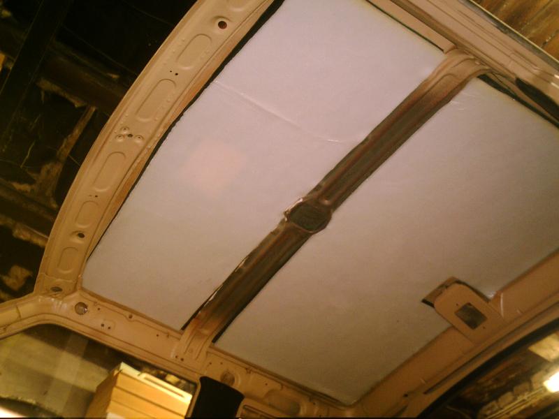

BeitragVerfasst am: 21.02.2014 23:42:31    Titel:
takeshi hat folgendes geschrieben:
Mir stellt sich erst mal die grundlegende Frage, WAS denn eigentlich gedämmt werden soll???
Der Innenraum und davon die Türen, die Wände hinter den Fondtüren und zwischen Bodenblech und Gummimatte.
Das meinte ich nicht. Meine Frage galt eher, ob es um Wärme (Dach), Körperschall, Dröhnen oder Hitze vom Getriebe
geht. Bei den letzten 3 Themen wären die Produkte von Isoproq die richtige Wahl, bei reiner Wärmedämmung die
erwähnten Xtrem-Isolator-Platten oder ggf. (unbekannterweise) die Würth-Platten.
Den Dachhimmel habe ich mehrlagig gedämmt gegen Körperschall und Kondenswasser.
Bodenblech mit teerfreien selbstklebenden Antidröhnmatten. Gibt es in mehreren Ausführungen, auch für Türen und
Seitenteile geeignet. Alles von Isoproq. Da gibt es z.B. auch synthetischen Vlies für unter den Teppich oder Matten
für Diesel-Motorhauben.
DESHALB fragte ich, was gedämmt werden soll. Ja
