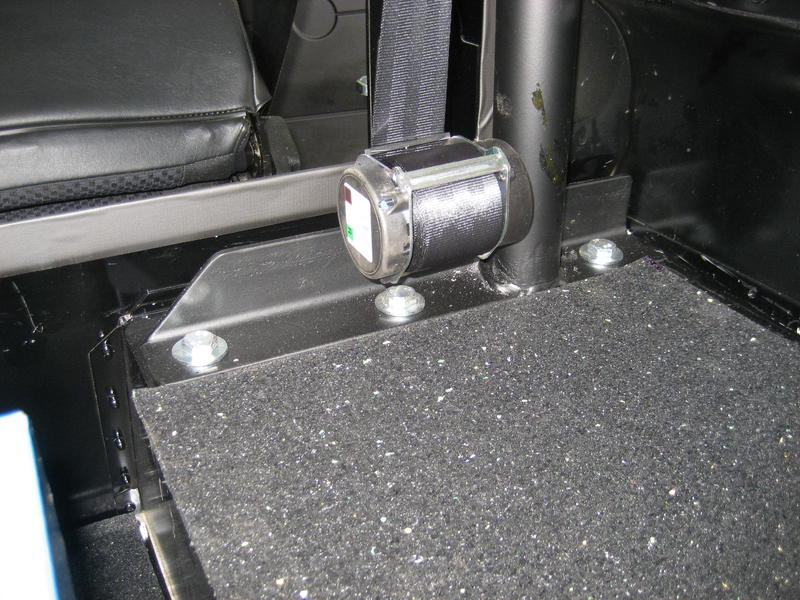

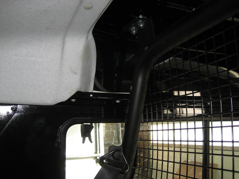

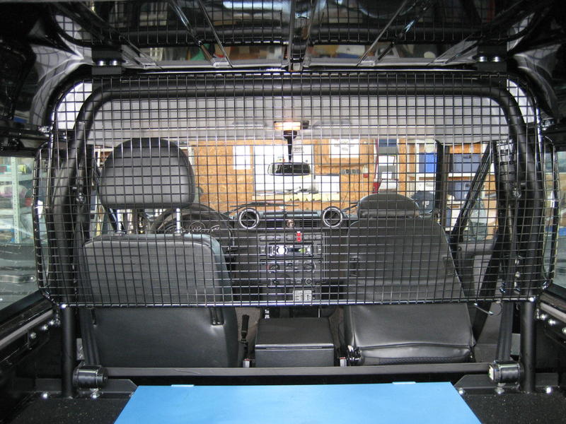

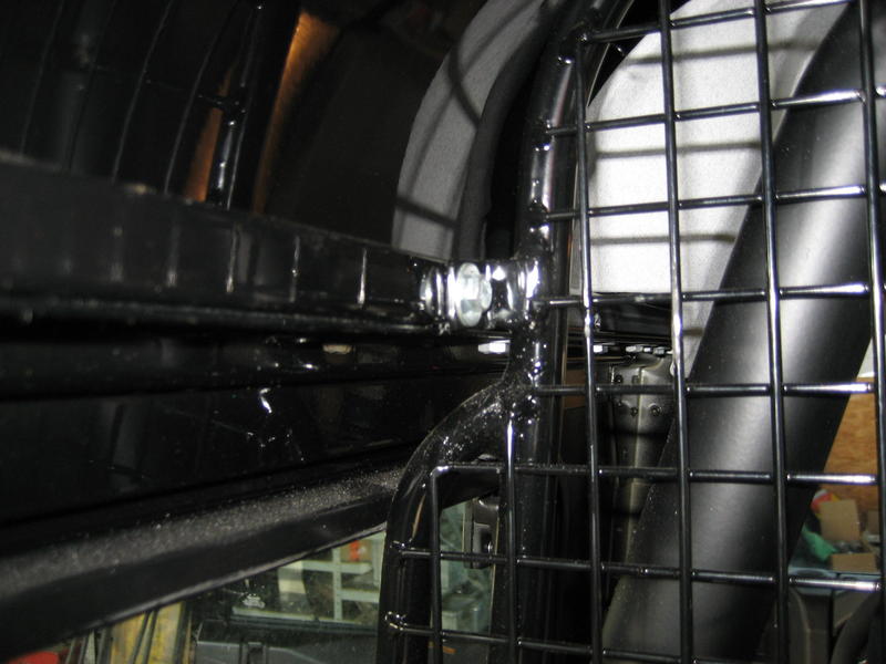

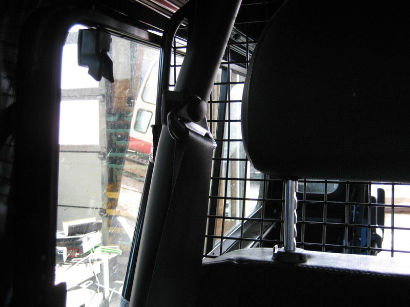

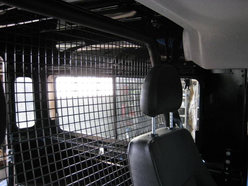

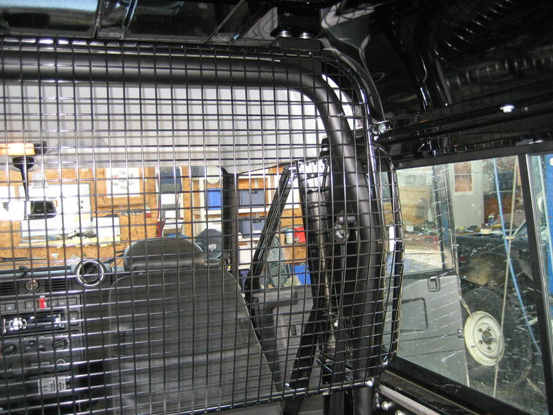

servus !!
da das problem ja sicher viele haben die grösser als 170 sind und einen LKW defender fahren hier mal ein paar fotos wie ich das löse.
die sache ich total einfach und bedarf keiner grossen spengler kenntnisse.

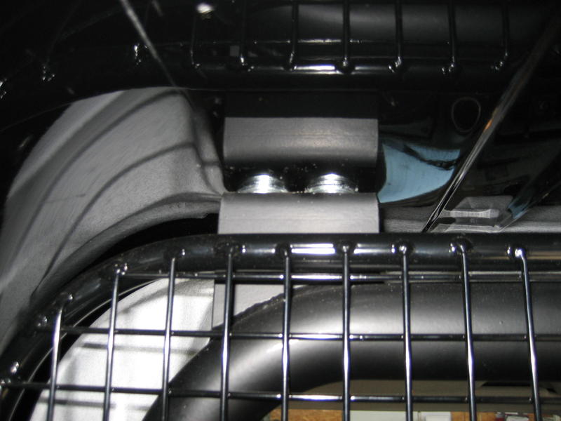

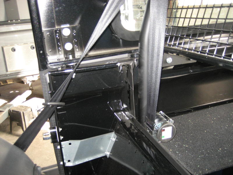

der bügel hinter der B säule hilft ein bisserl nicht beim ersten überschlag zu sterben und die gurte sind damit auch DORT wo sie hingehören.
durch den bügel erübrigt sich auch die verstärkung der seitenwände wenn nach dem rausscheiden der trennwand die sache etwas ""labrig"" wird.
der bügel ist auch seitlich ( hab ich vergessen abzulichten) mit der ausenwand verschraubt und stützt diese ab.
sitzschienenverlängerungen sind aber auch so nicht sinnvoll da der sitz unten am radkasten ansteht .wer NOCH weiter nach hinten will müsste allso dann die radkästen ausschneiden . DAS geht auch wird aber dann etwas aufwändiger.
macht aber nicht viel sinn weil auch soooo schon der kopf des fahrers hinter der seitenscheibe ist und die sicht seitlich aus dem fenster dadurch natürlich etwas eingeschränkt ist traurig traurig
der bügel kommt von SD und ist normal für den 110 ST gedacht.
ich ändere die einfach immer ab.
obs einen passenden bügel für den 90/110 lkw gibt der pluganplay passt weiss ich leider nicht.
am besten bei SVS oder konsorten nachfragen.
die ganze aktion ist aber keine grosse sache und dadurch können auch menschen über 170 cm halbwegs gemütlich sitzen.
gruss ,michi

Kanntenschutz anstatt Panzertape fänd ich besser Supi
Was kost der Bügel?

servus !!
ja ja die sache mit dem kantenschutz Hau mich, ich bin der Frühling
die schachtel lag eh im regal nur war die leider LEEEEEEER Nee, oder? Nee, oder?
da der kunde sein auto aber noch am selben tag wieder abholen wollte hab ich einfach mal tape drüber und beim nächsten besuch kommt dann der kantenschutz drauf.
ich hab schon mal überlegt ein kleines fenster in das blech zwischen den beiden fenstern reinzuschneiden.
zoro oder oily sitzen in ihren kisten aber echt sooooo weit hinten das sie beim hinteren fenster rauschauen können.
ich glaub wenn ich soooo gross wäre hätte ich mir schon die fahrertüre verlängert.
hat das schon mal wer versucht ???
ist sicher die monster aufgabe,da bleibt ja von der ganzen seitlichen karosseriekonstruktion nix mehr am selben platz.
wär aber eine nette herrausvorderung.
gruss ,michi
Das sieht unser Tüv aber ganz anders.

was meint den euer tüv dazu ????
das die originalen gurtbefestigungen an der passenden stelle sind ???
soooo doof können doch nicht mal deutsche beamte sein .
allso unsere menschen beim tüv/landesprüfstelle haben da einen ganz guten resthausverstand und sind SINNVOLLEN änderungen nicht abgeneigt.
wegen versetzte gurtpunkte hatte ich noch nieeee schwierigkeiten ,die schauen sich das an ,lassen sich bei bedarf ein gutachten vorlegen und dann trage die das ein.
von gesetztes wegen müssten die gurte SO wie sie mometan im defender sind ja verboten werden.
dann vielleicht noch sitzschienenverlängerungen und die katastrophe ist bei einem chrash praktisch vorprogrammiert.
allso selbst wenn der tüv es NICHT absegnen würde ....
ich würde es trotzdem genau sooo weiter machen ,mir ist die gesundheit meiner kunden dann doch wichtiger als irgend welche gesetze.
