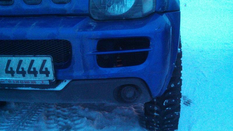

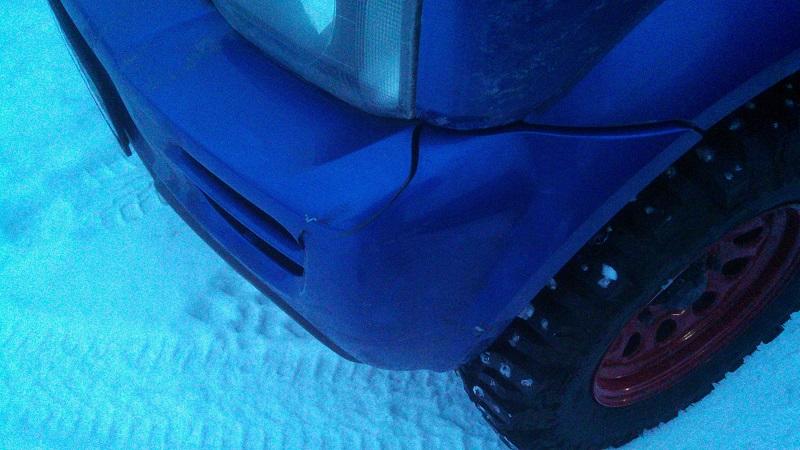

Hier das Malör:

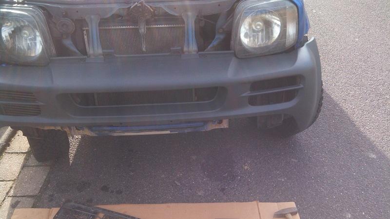

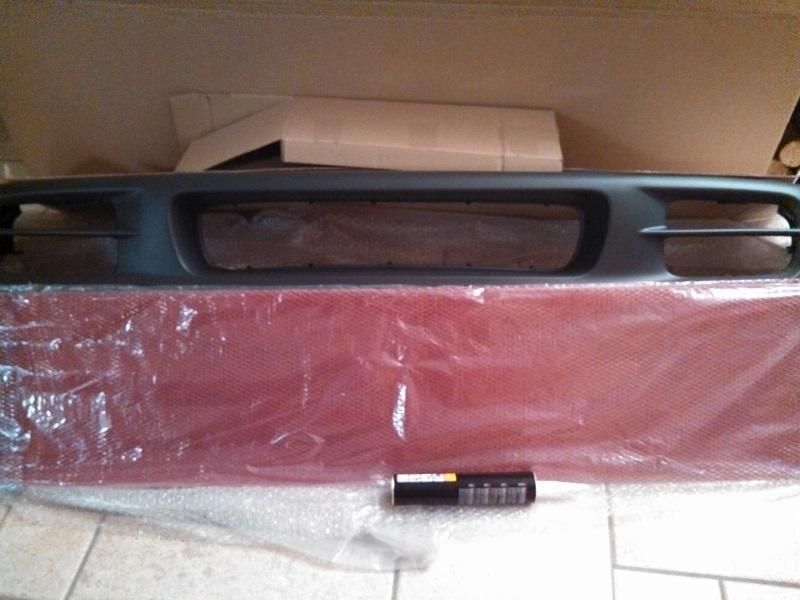

Lieferung der Teile: (Stoßstange noch Original)

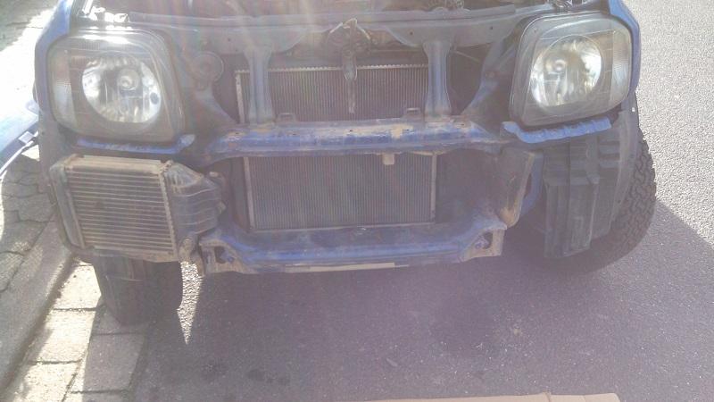

Die Alte Stoßstange ist ab: (Ist zum Glück alles nur Dreck und kein Rost)

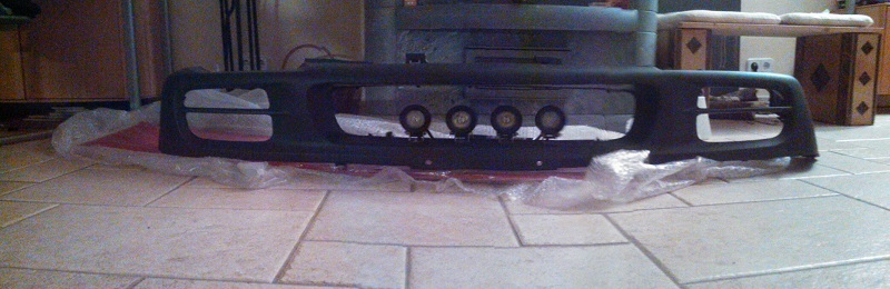

Test ob die Neue auch passt:

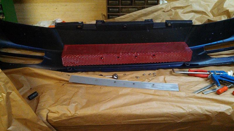

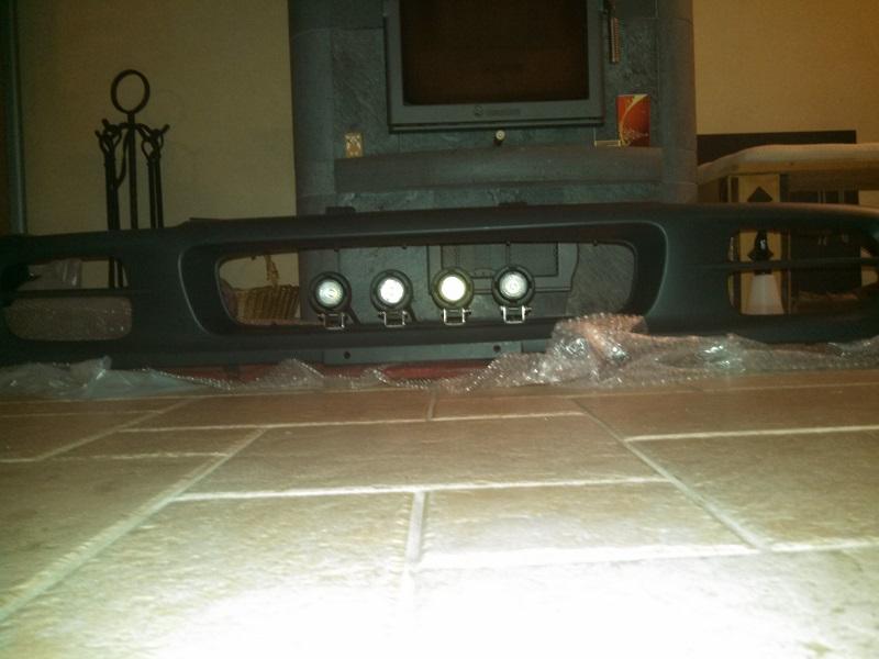

Seitenteile abgeschnitten und Scheinwerfer integriert:
Momentan ist die Stoßstange beim Lackierer, ich werde weiterberichten sobald ich die Stoßstange wieder in Händen halte.

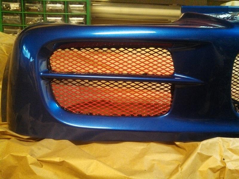

Hier muss ich ja die Bilder auch noch hochladen, lieber etwas verspätet als nie.

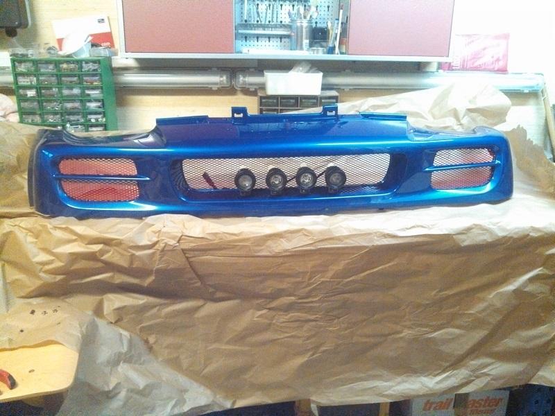

Die Stoßstange kam vom Lackierer zurück, anschließend wurden kräftig Gitter gebogen und mit Sikaflex eingeklebt
So sieht das Endprodukt aus:

BeitragVerfasst am: 07.03.2014 16:18:29    Titel:
Sieht gut aus!
Blau/Rot geht immer :)

Über zusammenschweißen habe ich auch nachgedacht, aber als ich dann den Preis hörte für die Aktion (Teilentlacken, Riss begradigen, zusammenschweißen, schleifen, Teillackieren)
habe ich mir gesagt für 20€ mehr bekomme ich eine neue Stoßstange, die komplett lackiert ist und Gitter einkleben ist nicht wirklich schwer.
Außerdem ist die jetzt nach meinen Wünschen angepasst.
