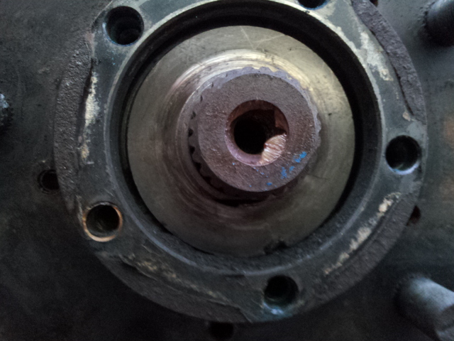

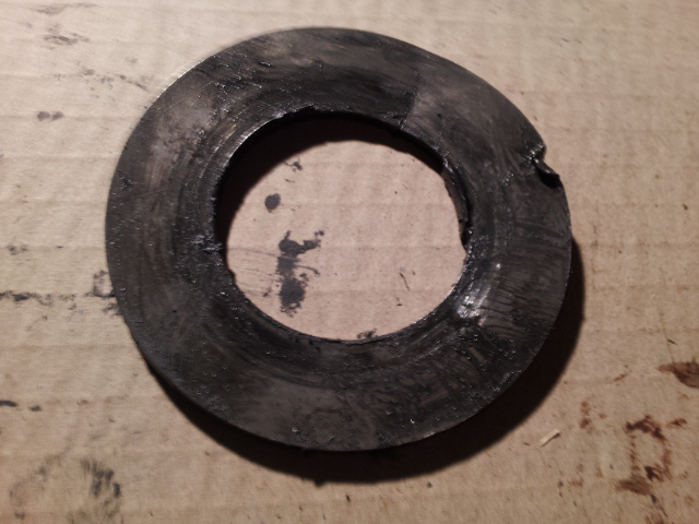

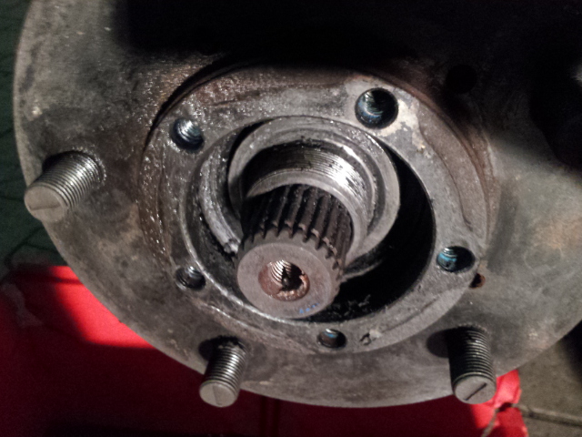

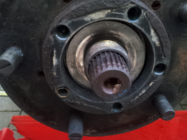

Heute wollte ich das Swivel erneuern samt Dichtungen.
Nun nach dem wir die Radnabe abgezogen haben ist so einiges sichtbar geworden.
Die Kugellager haben sich schon zu Stiften geformt und sind schon zermahlen.
Die 52'er Radmutter kamm ohne Probleme raus so als ob die schon ganz lose war. Die dahinter liegende Scheibe war dann dermaßen verkanntet das wir ewig gebraucht haben bis diese mal draußen war.
So nun bräuchte ich euren Rat, wie gehe ich jetzt am besten vor das ganze zu reparieren.
1 soll ich auf TDI umbauen
2 was benötige ich alles und was könnte noch defekt sein damit ich mir das gleich zulege sonst dauert das wieder ewig
Und hier mal ein paar Bilder
Danke schon mal
Gruß Dimi

BeitragVerfasst am: 07.03.2014 20:53:19    Titel:
Moin Dimi,
welche Kugellager meinst Du? Hast Du Bilder von denen gemacht?
Wenn Dir die große Mutter schon entgegenkommt, dann hat derjenige, der das letzte mal daran zu gange war, diese nicht gesichert.
Diese wird festgezogen und dann oben am äußeren Rand bzw. Kragen der Stelle eingeschlagen, wo die plane Stelle auf dem Zapfen ist (also dort wo das Gewinde an der Unterseite plan gefräst wurde). Durch das einschlagen / verformen des Kragens wird die Mutter in ihrer Position gesichert.
Ich hoffe das wurde verständlich!?
Auf Deinen Bildern kann ich jetzt aber nichts ungewöhnliches erkennen Unsicher

BeitragVerfasst am: 07.03.2014 21:00:40    Titel:
Also die Sicherungsscheibe die man verbiegt (weiß was du meinst) die hat schon mal ganz gefehlt und das sah schon so aus als ob sich da jemand schon mal versucht hat.
Also wir haben die Radnabe abgenommen und dann war schon die Radmutter zu sehen die ging dann ohne große Kraft runten ohne irgendeine Sicherungsscheibe zu entfernen.
Danach kamm diese große Scheibe zum Vorschein die jemand schon mal versucht hat zu entfernen es aber nicht geschafft hat.
Weiter sind wir nicht gekommen war schon dunkel.
Ich hoffe mein schrieb ist verständlich??

BeitragVerfasst am: 07.03.2014 21:31:00    Titel:
so wie es auf den fotos aussieht war nicht mehr seeehr viel fett in den lagern traurig traurig
lager raus und ordendlich reinigen.
putzta bis glänzda Vertrau mir Vertrau mir
wenn die walzen noch schön glänzen und keine laufspuhren an der lagerschale zu erkennen sind dann las sie drinnen.
gruss ,michi

BeitragVerfasst am: 07.03.2014 21:31:43    Titel:
@Macelo
Wenn die Bilder alles zeigen, was du demontiert hast, dann hast du die Nabe noch nicht abgenommen, sondern den Mitnehmer (5 Schrauben).
Am äußeren Radlager bist du noch nicht angekommen, aber kurz davor.
Das die 52er Mutter relativ locker runterging kann an den verschlissenen Radlager liegen, das muss noch nichts schlimmes bedeuten.
Das Sichern (verkerben) wird ab Werk scheinbar wohl auch mal vergessen, an unserem TD5 war das auch so.

BeitragVerfasst am: 07.03.2014 21:32:39    Titel:
Also als wir die Radmutter und die komische Scheibe die verkanntet war runter hatten sind wie gesagt schon die Kugeln entgegengekommen wenn nicht sogar das Lager .
Mehr habe ich nicht gesehen
Vorallem diese komische Scheibe war nicht so eine die man eben mal umbiegen kann, die war mindestens 2-3mm Stark und gehärtet.

BeitragVerfasst am: 07.03.2014 21:36:48    Titel:
DIE scheibe
die am letzte foto drauf ist sollte die hinter der radalgermutter sein.
die sollte schön plan sein und keine beschädigungen haben ,wenn nicht dann auch erneuern.
die radlagermutter wird ORDENDLICH fest angezogen ,wenn die so einfach aufging dann hats was oder sie wurde schon mal geöffnet und nicht richtig angezogen.
die MUSST du dann wieder FEST anziehen ,falls dann die radlager zu fest sind dann gehört eine stärkere distanzhülse rein.
bei dem system läst sich das radlager NICHT mit der mutter einstellen ,die einstellung erfolgt NUR durch die hülse zwischen den lagern
gruss ,michi
