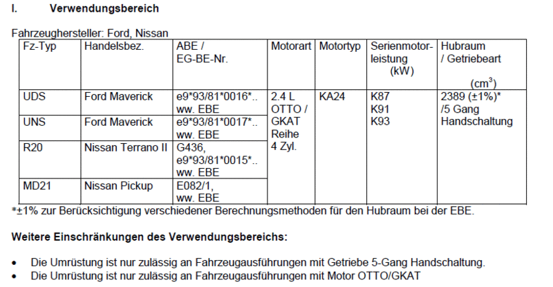

Identische Anfrage per email an den TÜV Nord Gifhorn führt zu folgendem Ergebnis:
Hallo Herr Möller,
gem. Teilegutachten ist für Ihr Fahrzeug mit dem KLR- System eine Einstufung in 96/69/EG I (Schlüsselnummer 0427) möglich. Das ist eine Art Euro 2. Die jetzige Schlüsselnummer 0429 96/69/EG III ist aber auch schon Euro 2. Klären Sie bitte mit Ihrem zuständigen Finanzamt die Höhe der Steuer für die neue Schlüsselnummer 0427 ab.
Ach so, diese Änderung ist nur bei Fahrzeugen mit 5- Gang Schaltgetriebe möglich. Die Eintragung kostet €67,50.
Viele Grüße aus Gifhorn,
xyz
Soweit dazu, dass es nicht vom TÜVer abhängt.

Auf nochmalige Nachfrage beim TÜV Nord Gifhorn:
0429 ist eine Gruppe der Euro2, genau wie 0427, bloß eine schlechtere für schwerere Fahrzeuge. Mit dem KLR könnte das Fahrzeug aber auch die für die leichteren Fahrzeuge erfüllen. Nach meinen Berechnungen sollte die Steuer mit 0427 dann €176 betragen, aber das erfragen Sie bitte beim Finanzamt.

Der DEKRA Mann aus Peine schrieb mir auf obige Anfrage:
wenn das Fahrzeug in den nachstehenden Verwendungsbereich fällt, ist diese Änderung möglich.
Der Abgasschlüssel wird dann ( 0427 ) -> das entspricht EURO2.
Bald weiss ich es ganz genau. Ich habe den KLR bestellt und werde ihn sobald er eingetroffen ist einbauen und (hoffentlich) eintragen lassen.

So, bin gerade vom TÜV/Zulassung zurück ...
KLR wurde für meinen 5 Türer, 118 PS, 2,4i vom TÜVer ohne weitere Abgasprüfung eingetragen. Die Zulassung hat mir unter 14.1 0427 (also Euro 2) eingetragen :-)
Was habe ich getan:
1.) KLR im Internet bestellt für ca. 220€
2.) KLR durch Kfz Werkstatt einbauen lassen (Kat. Prüfung/Messung inkl.) 60€
3.) Eintragung beim TÜV 52€
4.) Änderung der Kfz Scheins bei Zulassung 11€
Kosten: 343€
Ersparnis 176€ statt 505€ = 329€
Die Investition rechnet sich quasi nach dem ersten Jahr.
