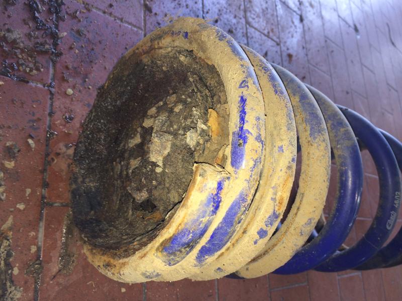

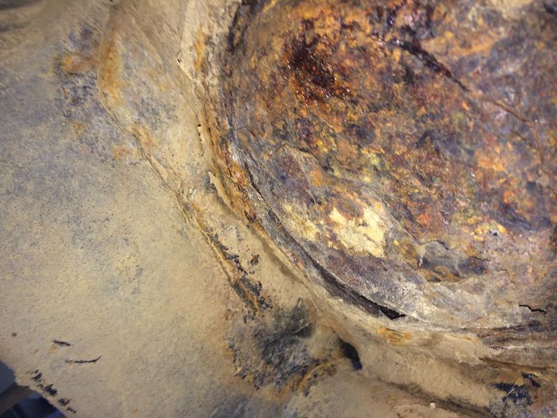

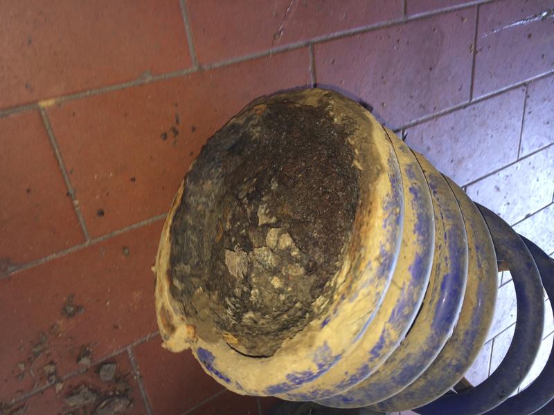

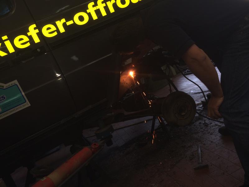

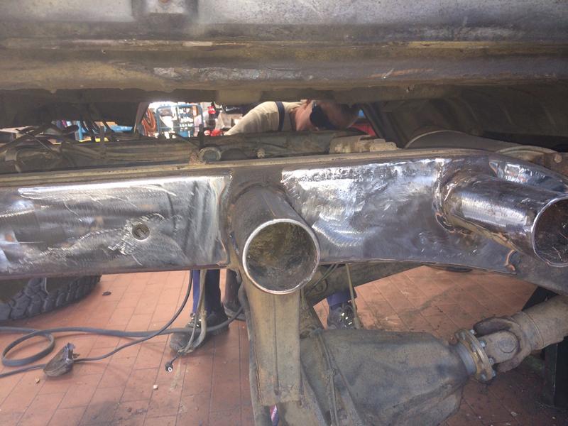

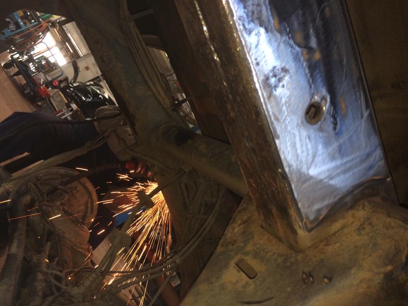

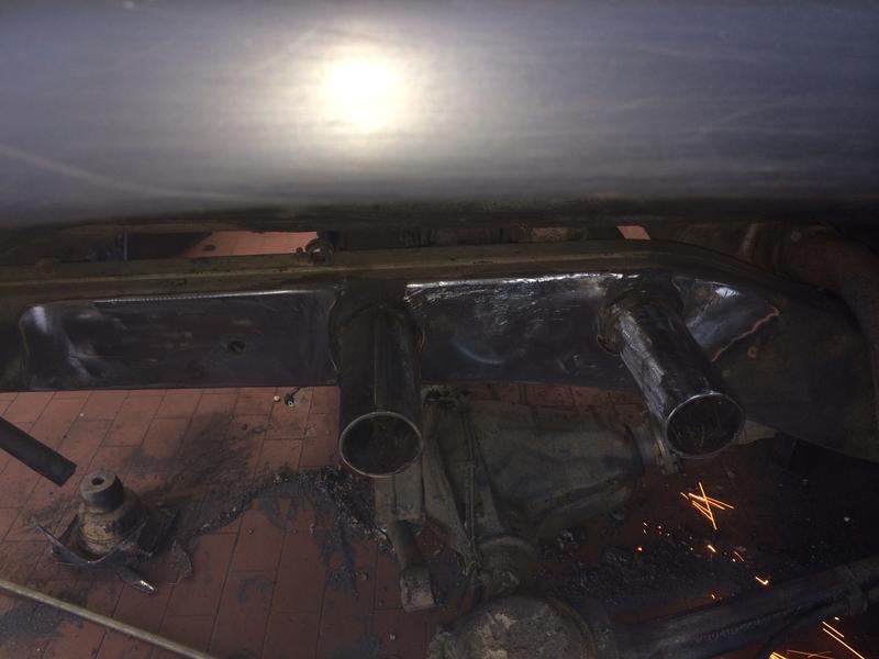

Feder und Stoßdämpfer aufnahmen verrostet .
Nach einigen Spielen im Gelände hatte sich eine Federaufnahme mit einen das war es verabschiedet.
Nach einigen hin und her hatte ich mich entschlossen diese Arbeit bei der Mercedes Niederlassung Freiburg
machen zu lassen !
Ob wohl der ein oder andere Spezi der festen Überzeugung ist ,das man diese Schweißarbeiten ohne die Karosserie
ab zu heben geht. Habe ich mich dazu entschlossen sie ab zu nehmen .
Gott sei Dank sage ich nur !
Zu.1 .
Kommt man nun wesentlich besser ,oder anders gesagt kommt man überhaupt jetzt erst richtig zum schweißen
an den Rahmen .
Zu 2.

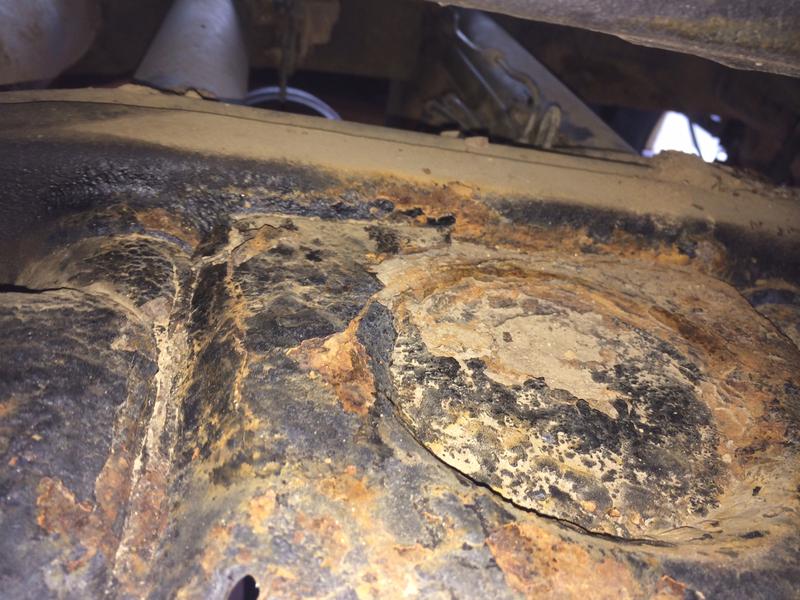

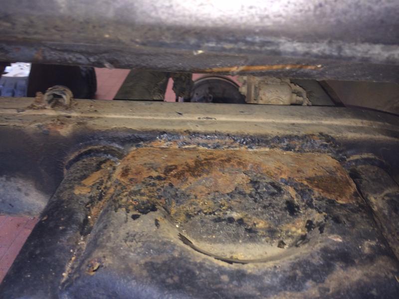

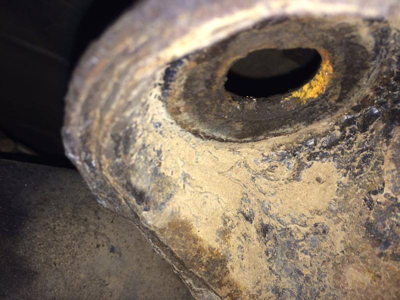

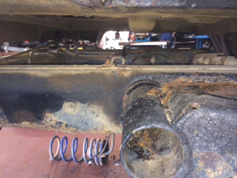

Der Hauptrahmen ist ziemlich angegriffen. Zwischen dem Tank und Rahmen ist es zu erheblichen Rost befall gekommen .
Was man nun noch Reparieren kann.
Morgen wird alles Raus getrennt und gesäubert ..Werde dann weitere Bilder machen :-)

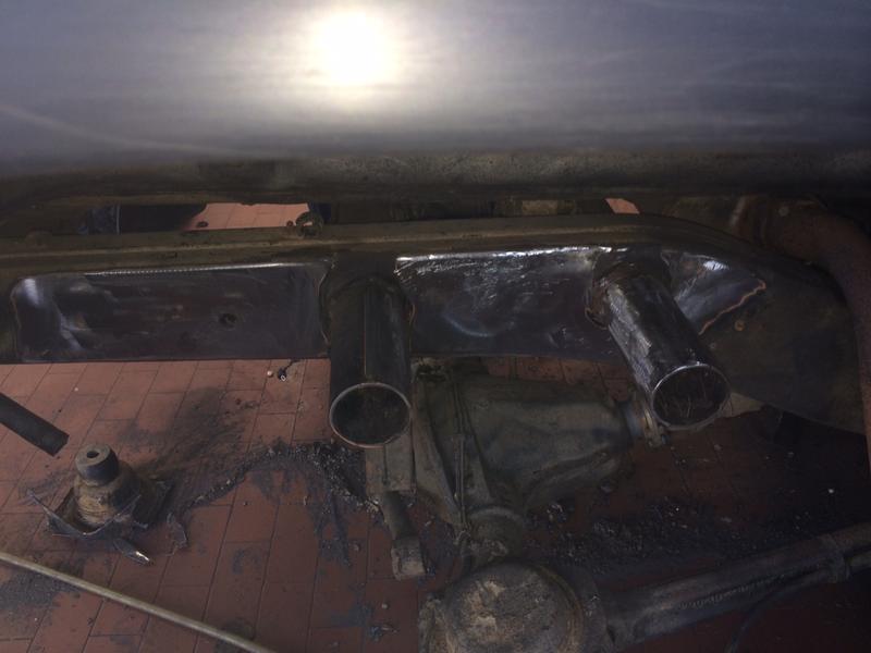

So es geht aufwärts Winke Winke Tröst Tröst

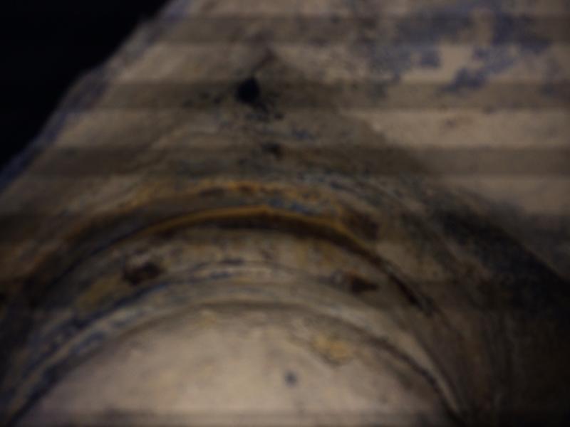

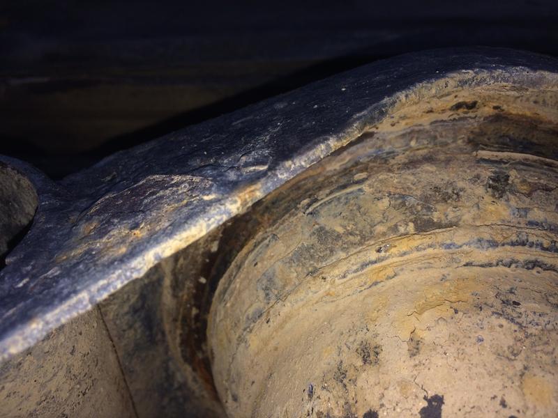

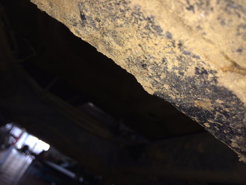

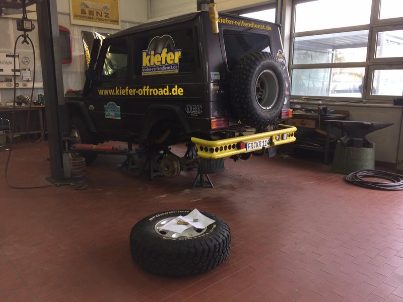

Hallo Lars
Da hast du recht oder auch nicht ganz.

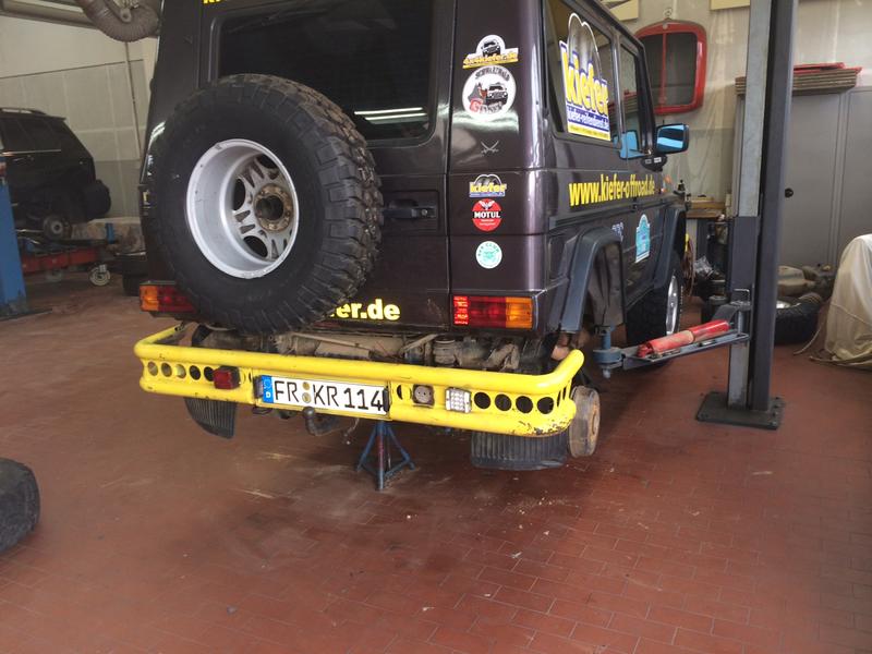

Die Karosserie wurde gelöst und so weit wie nötig angehoben.So kommt man nun wesentlich besser zur Demontage und vor allen Dingen erst an alle Ecken zum anschweißen dran .
Auf den Bildern kannst du sehen das sie angehoben ist :-)
Gruß Hans
