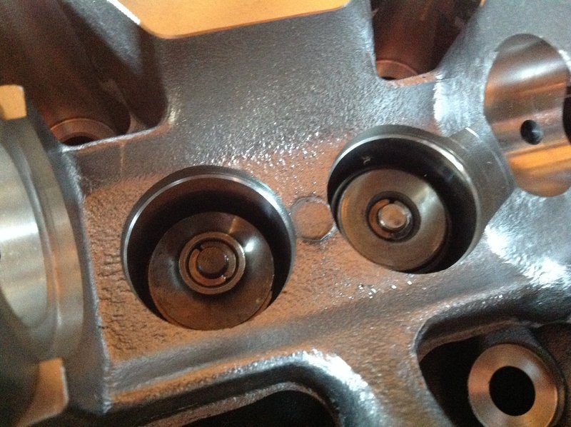

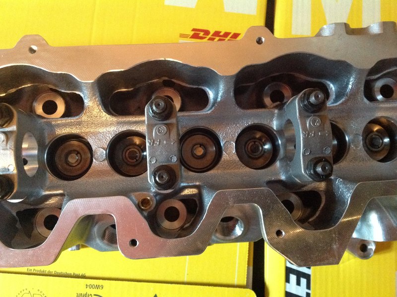

Vorausgesetzt die Artikelbescheibung stimmt und es ist wirklich ein Kopf für mechaniche Stößel, baut der rubenpal 12 Tassenstüßel vom alten 2,3 L Audi 5E ein und stellt die Ventile mit dem Plättchen und dem VAG ein.
Richtig gemacht ist dann für die nächsten 80000Km Ruhe..... (das Ventilspiel kann von dem Nissan Laurel RD28 übernommen werden)

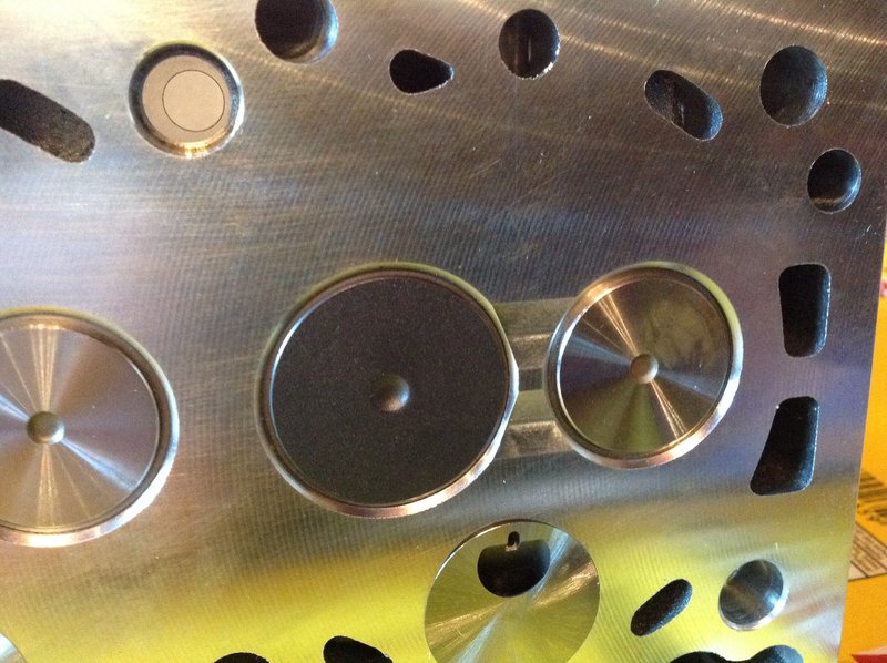

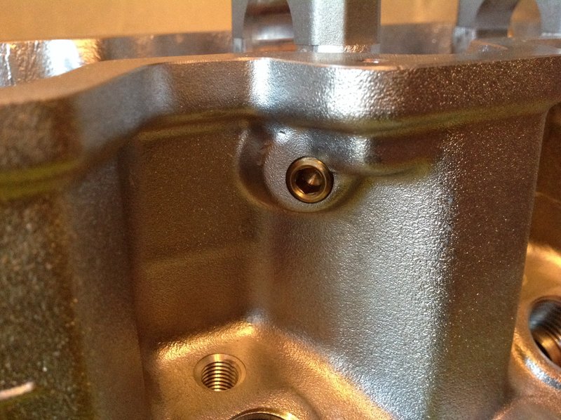

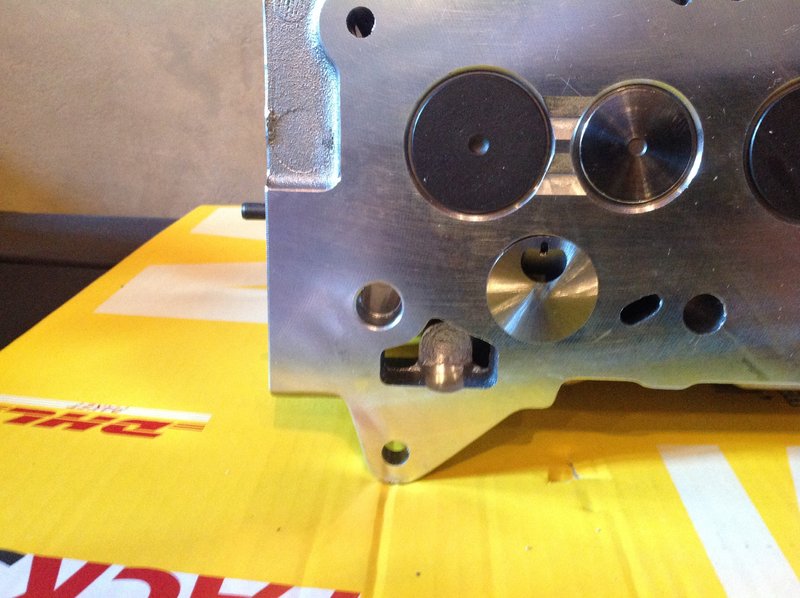

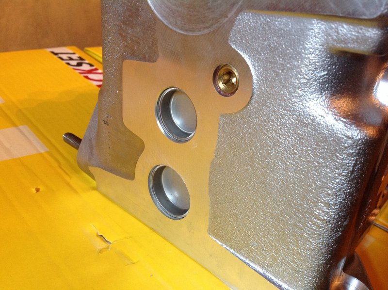

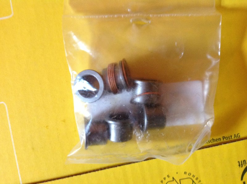

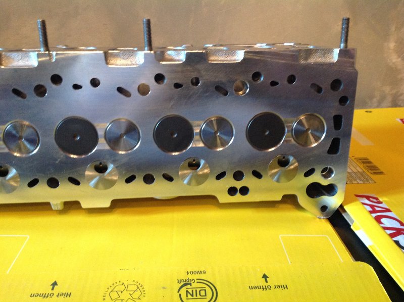

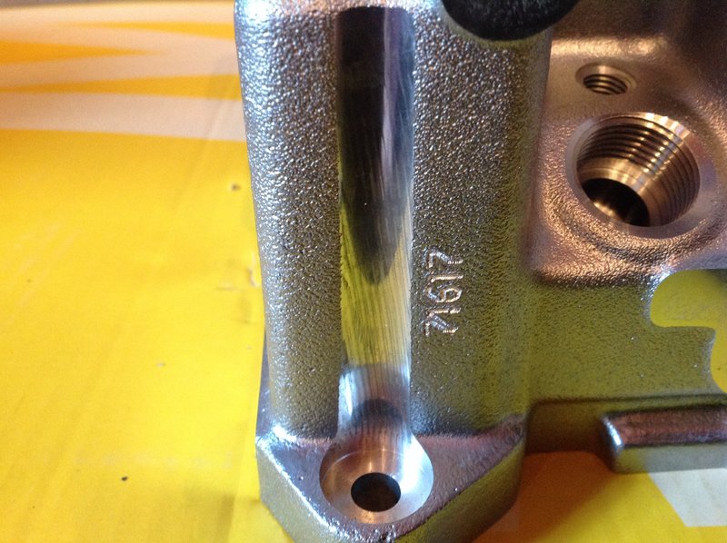

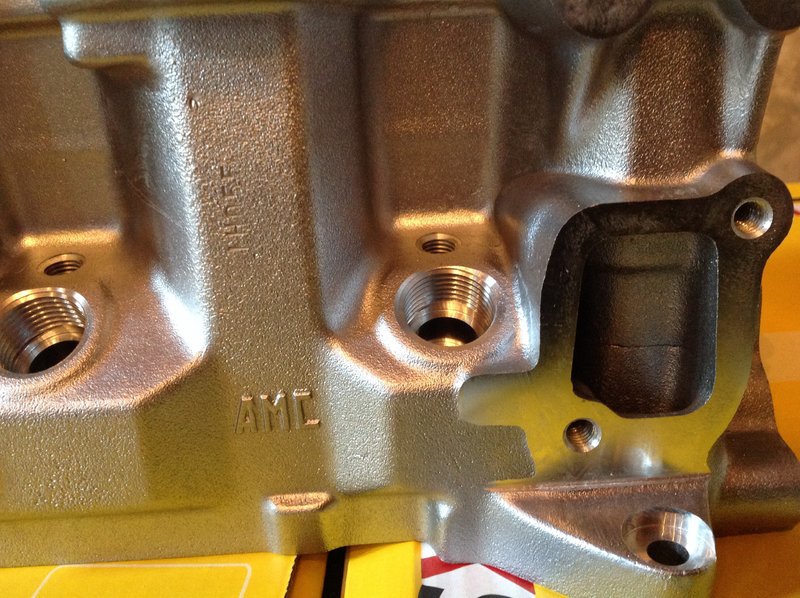

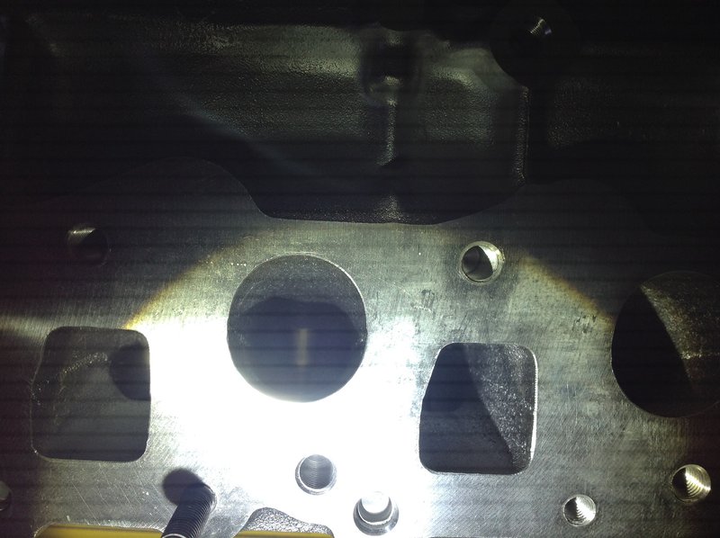

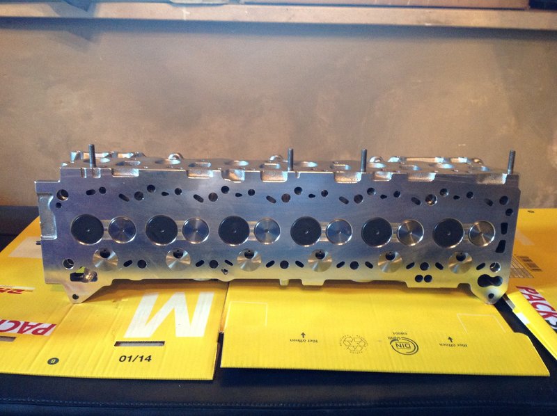

Den Kopf habe ich schon wieder zurückgeschickt Hau mich, ich bin der Frühling
Wie versprochen habe ich noch Bilder gemacht Grins
