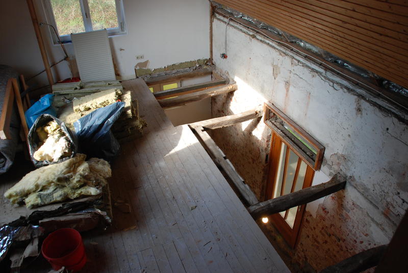

Moin allerseits,
leider habe ich beim Aufmachen einer Zwischendecke entdeckt, dass sich da der Holzwurm mächtig den Bauch vollgeschlagen hat und von der 100 Jahre alten Balkenlage nicht mehr viel übrig ist.
Wir hatten erst überlegt den Wurm zu bekämpfen, haben aber nach langer Abwägung entschieden, dass die Balken ersetzt werden sollen.
Die alte Decke besteht aus Eichenbalken, teilweise in der Mitte gestückelt (da stand mittig wohl mal ne Fachwerkwand), ca. 12x12 cm stark, mit einem lichten Abstand von ca. 80 cm zwischen den Balken.
Die Länge ist lichtes Maß ca. 4,5 m. An den Enden liegen die auf dem Mauerwerk, bzw. auf einem Stahlträger auf.
Auf den Deckenbalken liegen einfache Holzdielen, schätzungsweise 20 - 25 mm stark, der Raum darüber wird als normaler Wohnraum genutzt.
Nun frage ich mich nur noch, welche Balken, sprich in welcher Stärke und mit welchem Abstand ich da verlegen soll. Da ich mit dem Thema Holzwurm gerne abschliessen würde meinte ein Bekannter, seines Zeichens Zimmermann, ich solle da am besten Konstruktionsvollholz (KVH) verbauen, das schmeckt den Viechern wohl nicht. Zum benötigten Querschnitt konnte er aber leider noch nichts sagen.
Google hat mir leider auch nicht weitergeholfen, das einzige was ich gefunden habe sind Tabellen und Formeln, mit denen andere ganze Kernkraftwerke auslegen könnten.
Gibt es da nicht ggf. ein paar einfache Erfahrungswerte, so nach dem Motto, 4,5m lichtes Maß, na klar, da legst du z.B. alle 60 cm nen Balken mit den und den Abmessungen hin und gut ist's.
Das Nichteichenbalken höher sein werden als die alten 12x12 Balken, da gehe ich aus von, die Decke soll im Ganzen aber eh angehoben werden, dann klappt es unten auch wieder mit der Stehhöhe... Grins

BeitragVerfasst am: 24.03.2014 00:53:37    Titel:
Moin allerseits,
nach dem ich mich nun ein paar Tage auf einigen Nebenkriegsschauplätzen rumtreiben durfte geht's hier endlich mal weiter.
Danke ersmal für die Tips und Hinweise.
Mit dem Zimmermann, der mir das KVH empfohlen hatte, hatte ich über das Thema nur mal nebenbei auf ner Party gesprochen, da hatte ich leider noch keine Maße im Kopf. Ansonsten gehe ich mal davon aus, dass er mir da auch mit Erfahrungswerten weiterhelfen hätte können.
Eine Komplettsanierung des Hauses ist leider nicht möglich, da bewohnt und teilweise auch vermietet, der komplette Dachstuhl etc. ist aber so wie es aussieht zum Glück Holzwurm frei.
Über die Variante mit Tüte übers Haus und warm machen habe ich auch mal nachgedacht, hab sie aber, da extrem kostenintensiv und mir bei meinem Isolationswunderhaus keiner garantieren wollte, dass die Balken auch bis in die letzen Ecken genug erhitzt werden, wieder verworfen.
Die betroffene Zwischendecke habe ich mitlerweile zur Hälfte rausgerissen, die Balken sind wirklich nur noch Kraut und Rüben. Was mich aber wundert ist, dass ich in den Dielen, die direkt auf den Balken lagen nicht ein Wurmloch gefunden habe. Ersetzt werden sie aber natürlich trotzdem.
Bei den neuen Balken habe ich mich jetzt wie auch ÜzPick meinte auf 20x8 mit nem 60er Abstand geeinigt. Wie und ob die noch zu behandeln sind muss ich aber noch klären, der Holzdealer meinte, es gäbe auch die Variante im Salzbad getaucht?!
Nebenbei habe ich auch noch herausgefunden, dass in der inneren "Giebelwand" noch nen altes Fachwerk versteckt ist. Die meisten Balken davon sehen auch noch ganz brauchbar aus, so dass ich sie wahrscheinlich gerne freilegen würde. zumindest 2 muss ich aber rausreissen, auch wenn die Löcher nicht mehr bewohnt aussehen, sprich kein frisches Mehl zu sehen ist.
Ich frage mich ja ob der Wurm aus Balken heraus, die in der Wand liegen und voll verputzt sind überhaupt noch ausfliegen/und weiteren Schaden anrichten kann?
