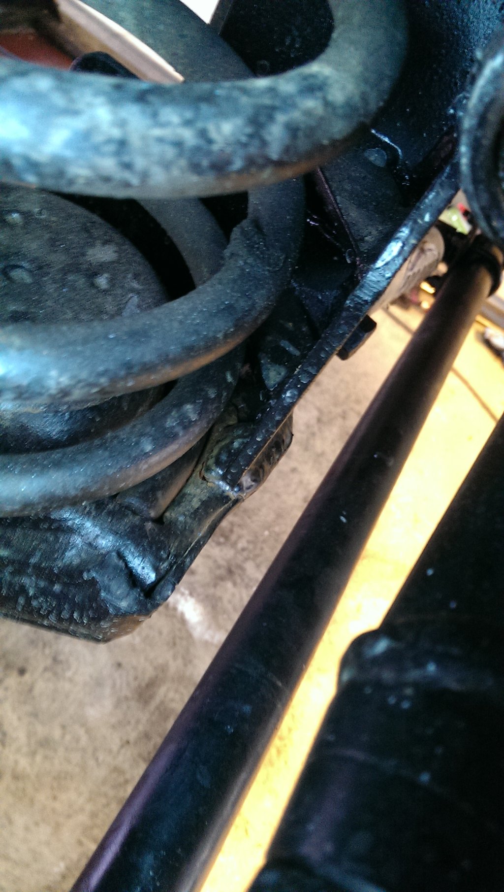

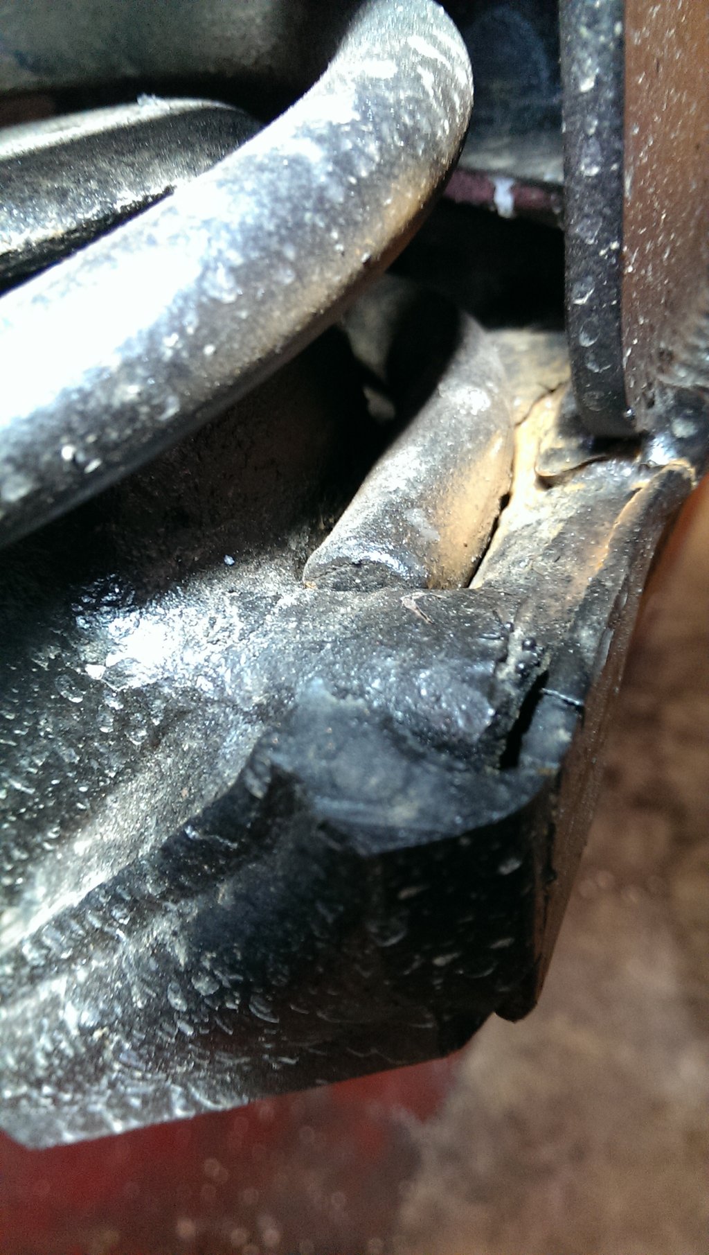

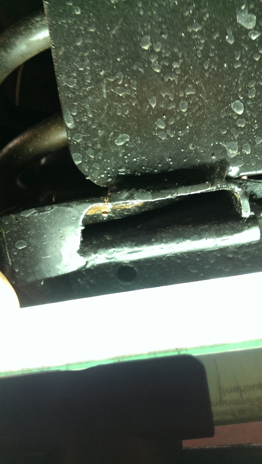

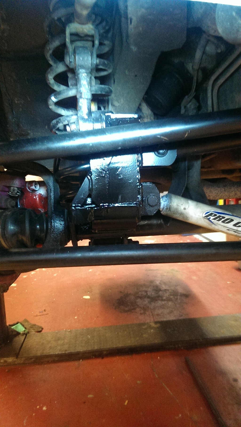

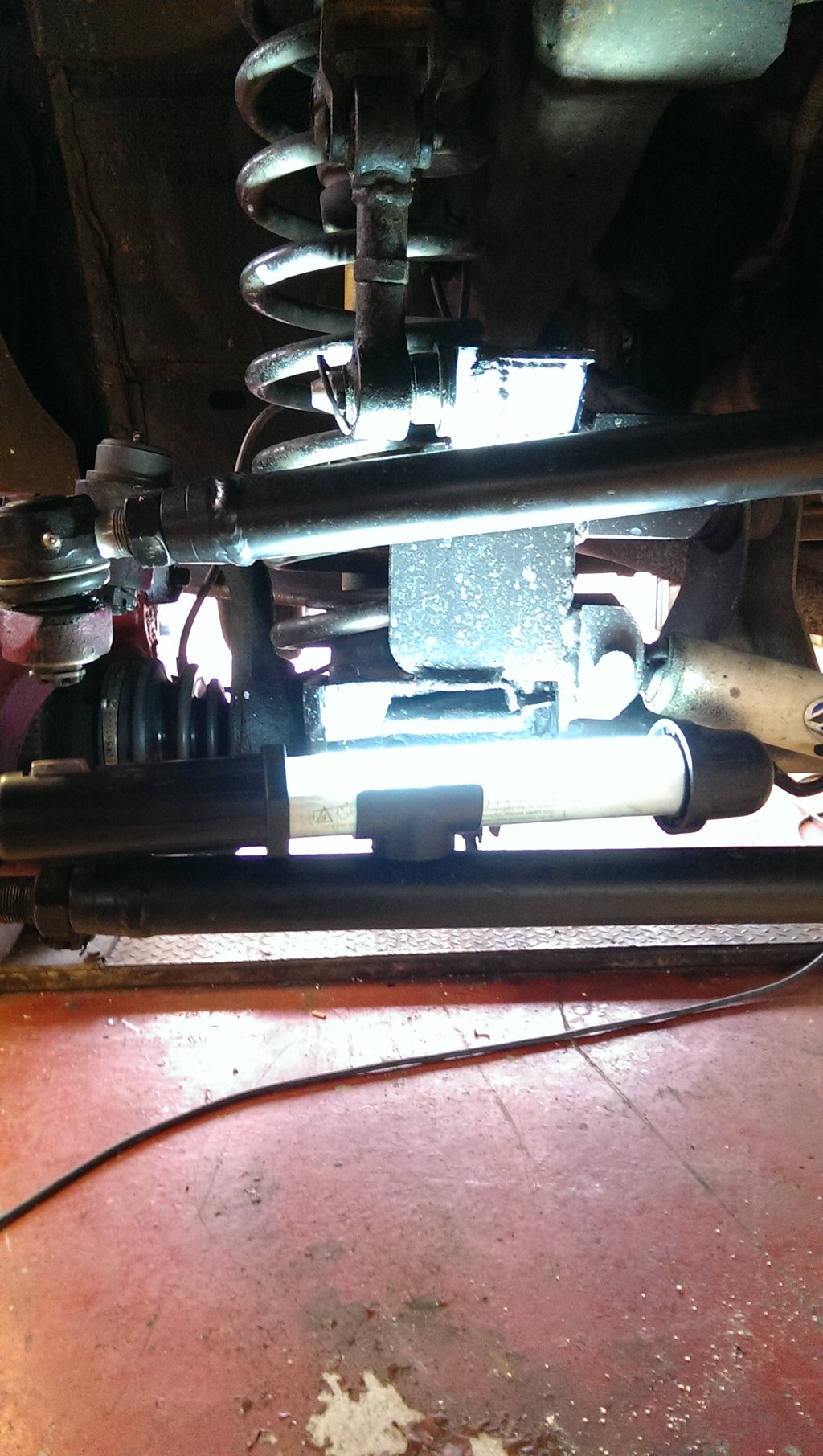

Info für potentielle Nachbauer:
Der Federteller ist (zumindest bei mir) nicht stabil genug und reißt aus bei den Scherkräften:
Wurde dann gegen die Achse verstärkt:

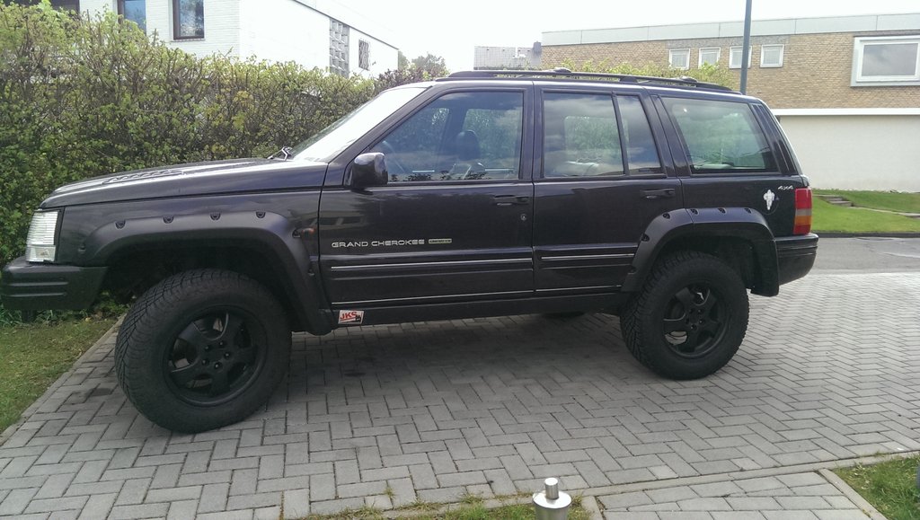

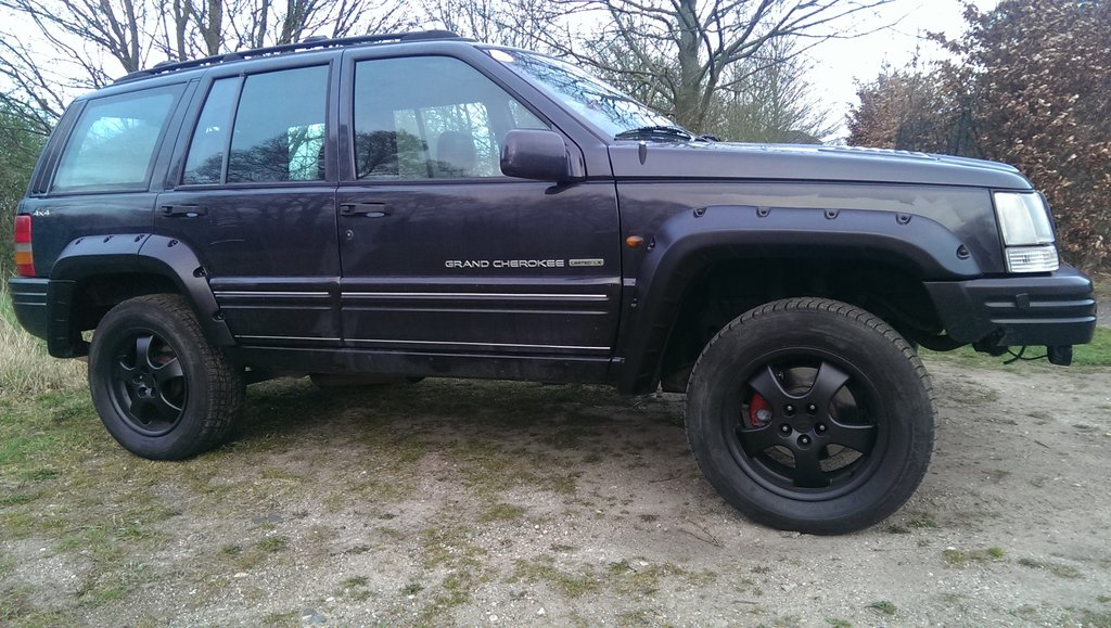

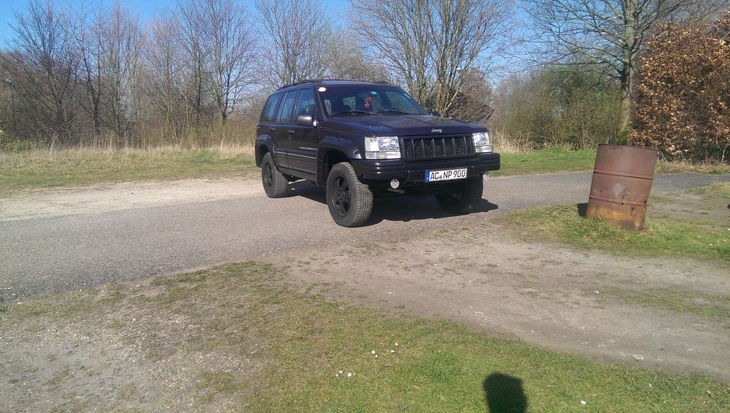

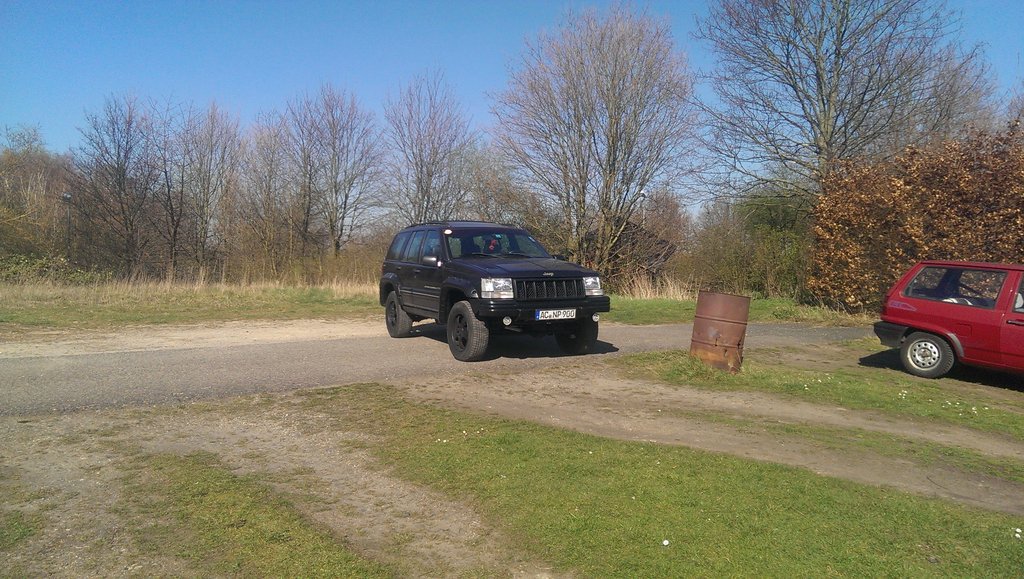

Gestern das tolle Wetter genutzt und was an der Optik getan.
Demnächst werden dann die Grabber AT in 255/65R17 montiert:

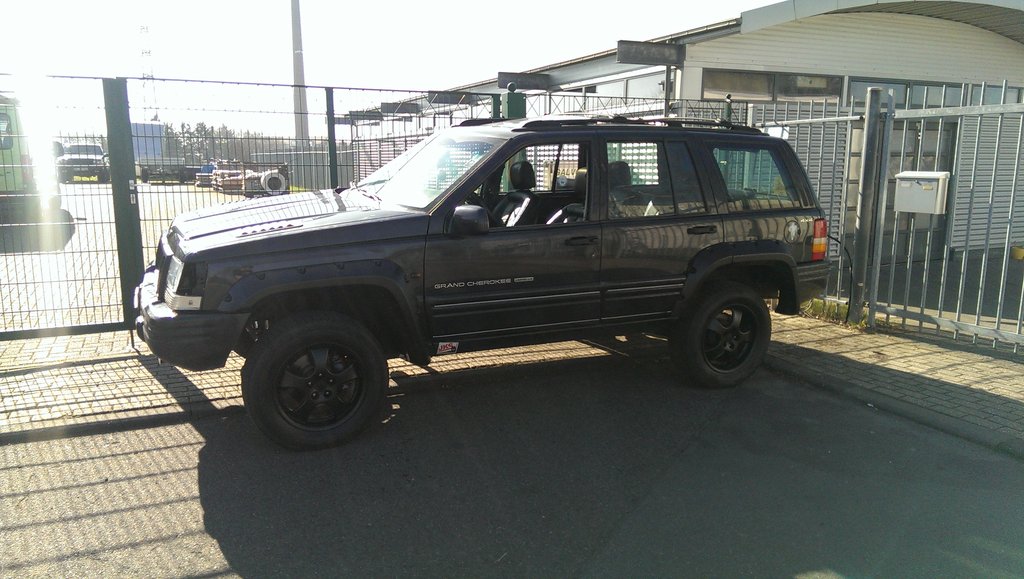

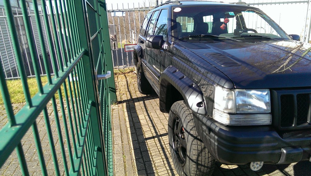

Kurzes Update:
* Panhard muss gewinkelt werden - Feindkontakt mit der Ölwanne xD
* Stoßstange getrimmt und schwarz matt lackiert - Harmoniert jetzt schön mit Felgen und Bushwacker
* Lenkungsdämpfer gegen Rough Country 2.2 getauscht
* Heute/Morgen werden noch alle Längslenker vorne getauscht
* Panhard Lagerung wird noch revidiert - Warum auch immer hatte ich zu dünne Schrauben drin... Oo
Optisch bin ich bis auf die Reifen jetzt sehr zufrieden, Privacy Verglasung werd ich wohl noch machen:
facebook.com/merk2000

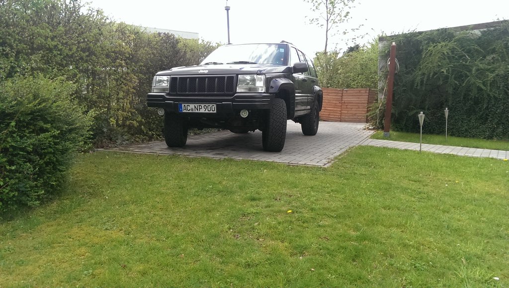

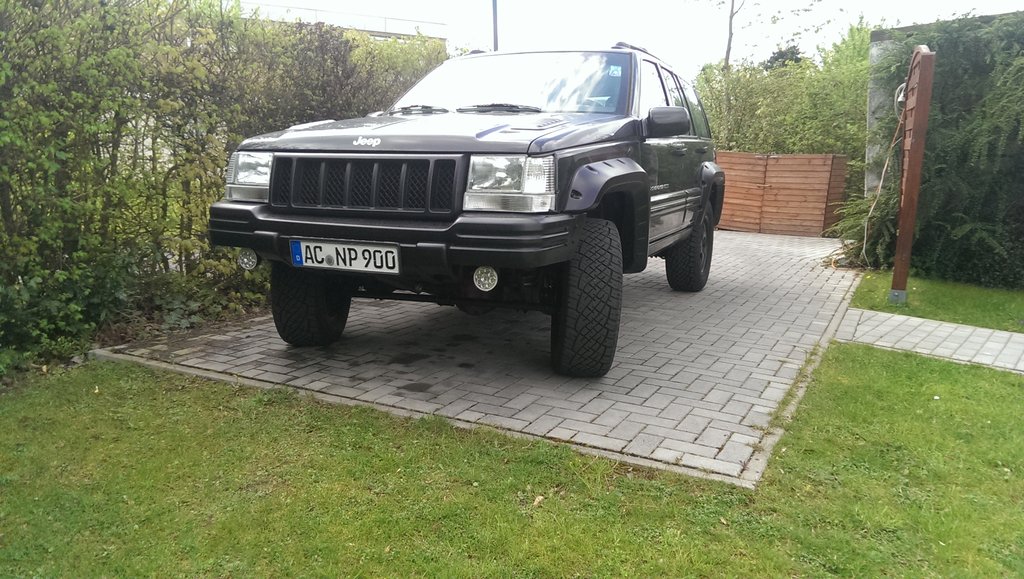

BeitragVerfasst am: 09.04.2014 20:54:17    Titel:
Und hier mit 255/65R17 Grabber AT:
