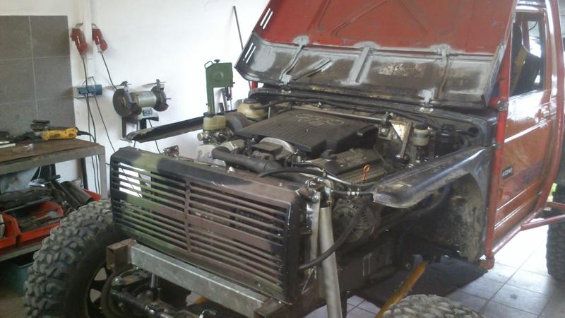

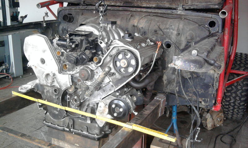

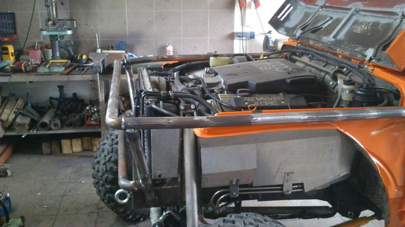

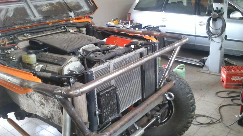

YES YES Schöner umbau , passt das BMW getriebe so an den Motor ???
Wie passt der Motor so in den suzuki rahmen ??

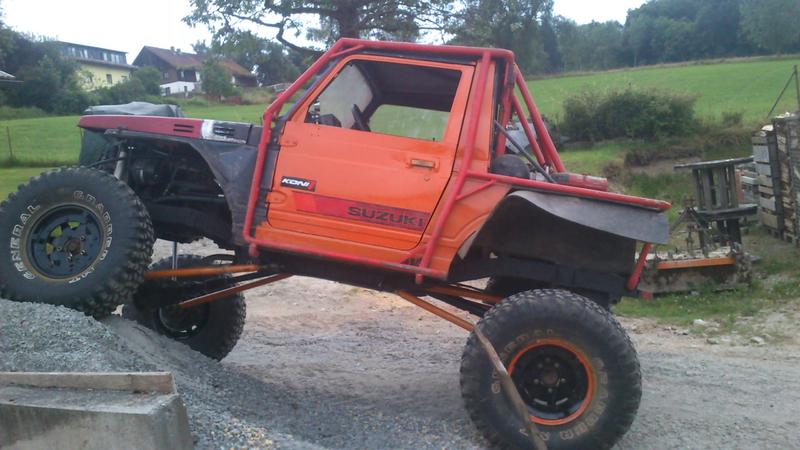

Ich bin neugierig: Welches Konzept steckt denn dahinter bzw. für was würde dieser Umbau geschaffen? Winke Winke

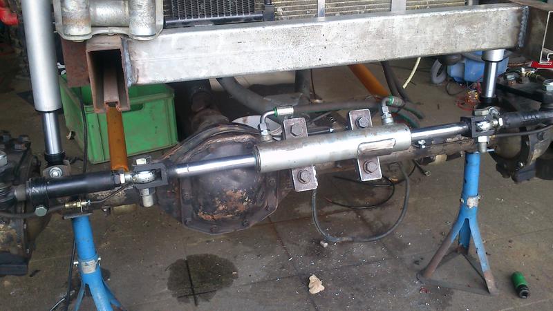

Sind Achsen vom G was Du verbaut hast oder?

Roger W. hat folgendes geschrieben:
Wie kommst du auf ein BMW-Getriebe?? In den Bildern ist vom Getriebe nix zu sehen,und Text gibt´s ja auch nicht so viel.

stephan1 hat folgendes geschrieben:
Das Audigetriebe ist viel zu groß und zu schwer. Es ist ein 5 Gang BMW Getriebe vom 630i angeflanscht. Probleme sind noch Blecharbeiten, Schaltung hackt, Seilwindeführung.
mfg

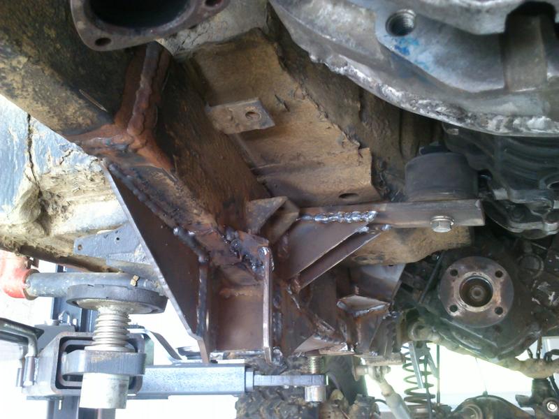

Hallo, ja das Fahrzeug vom Bader endelt meinen sehr stark vom äußeren, da er mein Nachbar und bester Freund ist. Ich hab ihn bei seinem Umbau geholfen und er bei mir.
Der Motor passt nicht in den Suzuki Rahmen ohne Änderung, meiner ist breiter und länger geworden. Das Getriebe hab ich deswegen genommen, weil es eine abnehmbare Kupplungsglocke hat und dadurch nicht "verbastelt" wird, es ist leicht und klein hält aber trotzdem viel Leistung aus. Es sind vorne und hinten Mercedes G Achsen mit einer Übersetzung vom Wolf und pneumatischer Sperrenschaltung.
Der Hintergedanken zu so einem Umbau war ein leichtes Offroad-Auto mit 300 PS und sehr geländegängig. Hab noch ein paar Bilder mit eingefügt.
