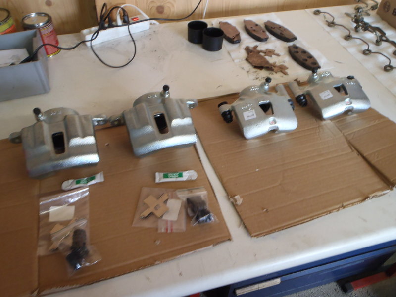

Erstmal am Freitag ein paar Pakete abgeholt

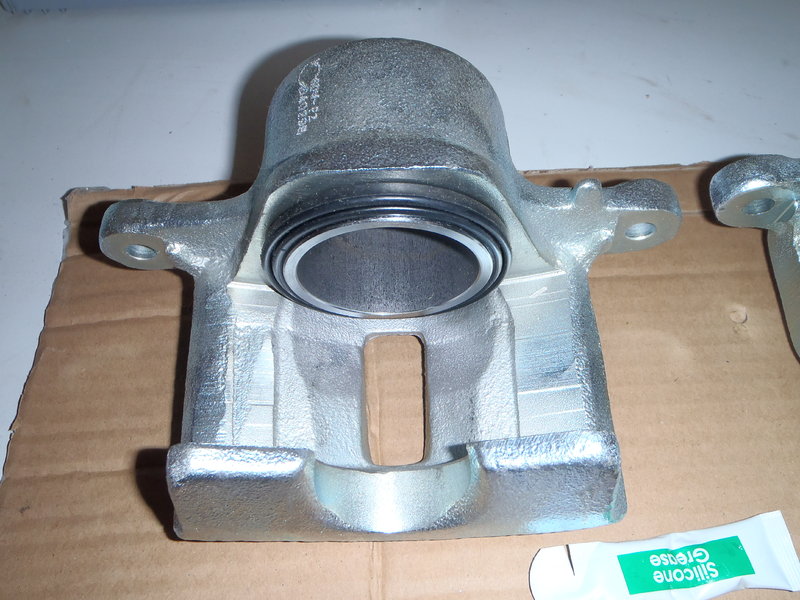

Meine Neuen Bremssättel
Bremsscheiben vorne/Hinten
Und ein bisschen Bremseinreiniger
... meine Bessere Hälfte hatte mir ja was versprochen und natürlich auch eingehalten

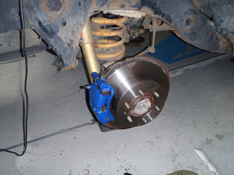

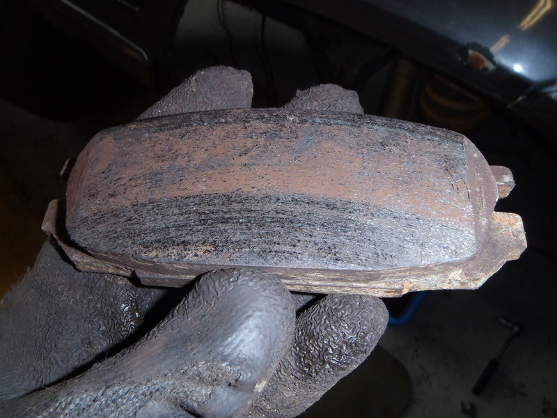

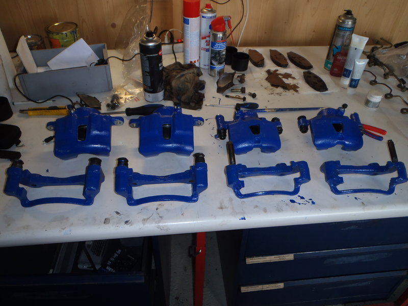

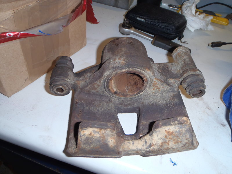

Da die sache erstmal Trocken musste hab ich mal die hinteren Bremsen auseinander genommen
Muss ich glaub nicht viel zu sagen Argsssss
Die haben sich wohl schon länger nicht mehr bewegt
Naja... nun gut. Gibt ja neue Bremssättel, Brembo Scheiben + Klötze

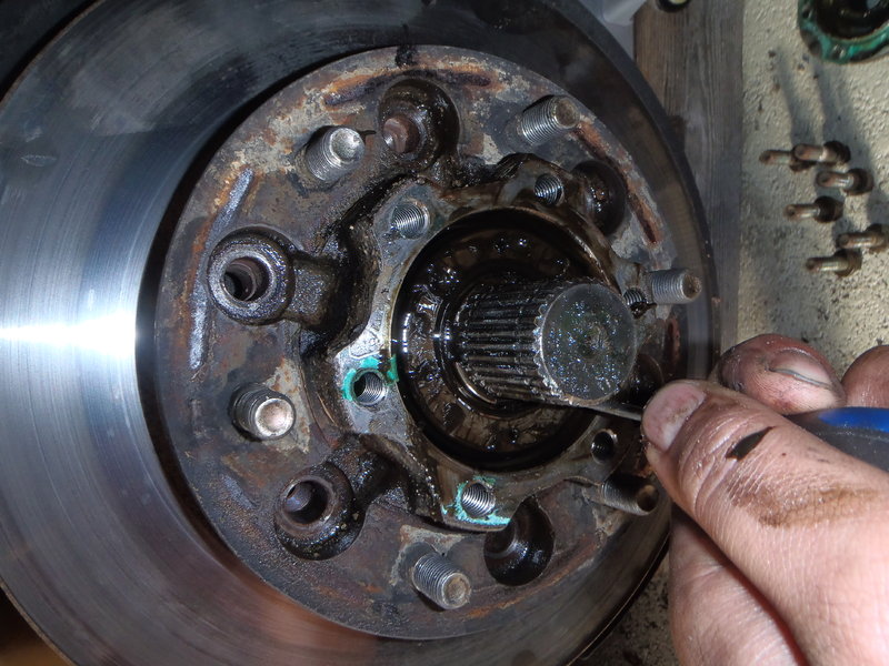

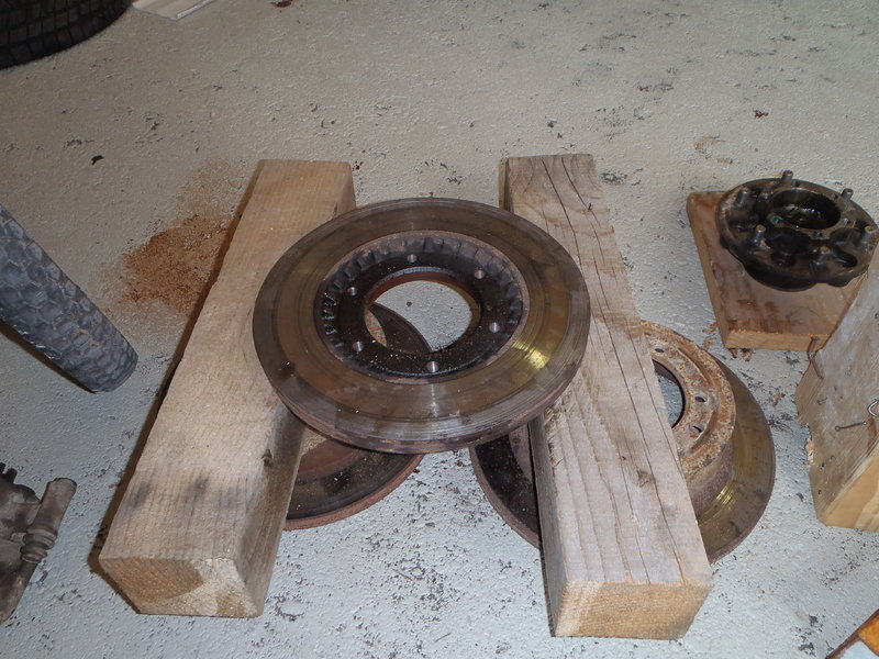

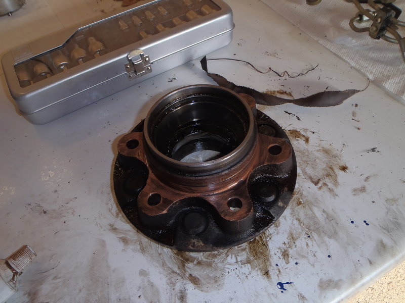

Am nächsten Tag ging es dann weiter. Da ich wusste das die vorderen Bremsscheiben "etwas" komplizierter sind, erstmal die hinteren gemacht:
... Nein Nein das ist kein Rost den man da auf den Bildern sonst noch sieht Heiligenschein

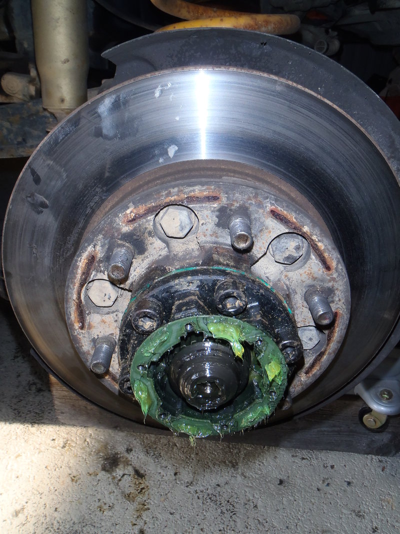

Nach dem die beiden recht easy gewechselt waren ging es an die beiden vorne. Also hies es erstmal... Freilaufnabe abschrauben
Doch, sieht noch alles sehr gesund aus.
(Es folgt eine kleine Anleitung...Ohne Gewähr!)

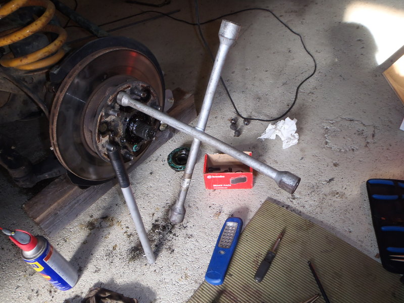

Die 6 Schrauben lösen (Die Stange hat seine Berechtigung... Doofe Scheibe dreht ja sonst einfach)

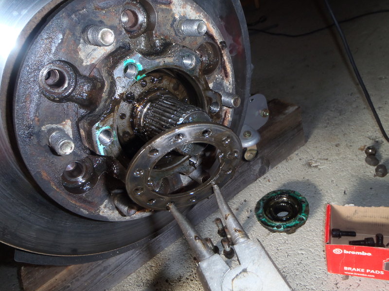

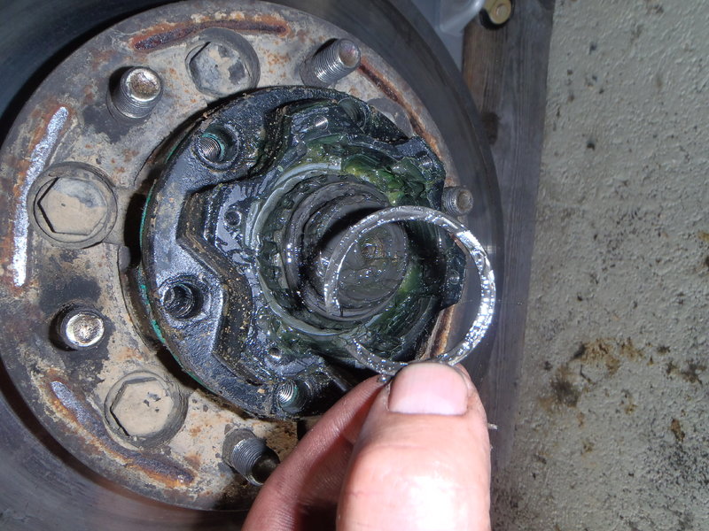

Sicherungsring entfernen
Dann kann man mal den ersten Teil der Nabe abnehmen.
Als nächstes die kleinen Kreuzschrauben raus (Bei mir waren nur 2stk. drin?)
Dann "eine Scheibe" raus
Und nachher mit Sonderwz. oder 2 Schraubenzieher noch eine "Mutter" lösen (Ja auf dem Bild ist nur 1 Schraubenzieher zu sehen)

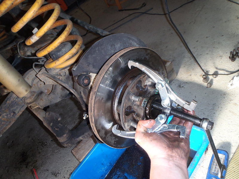

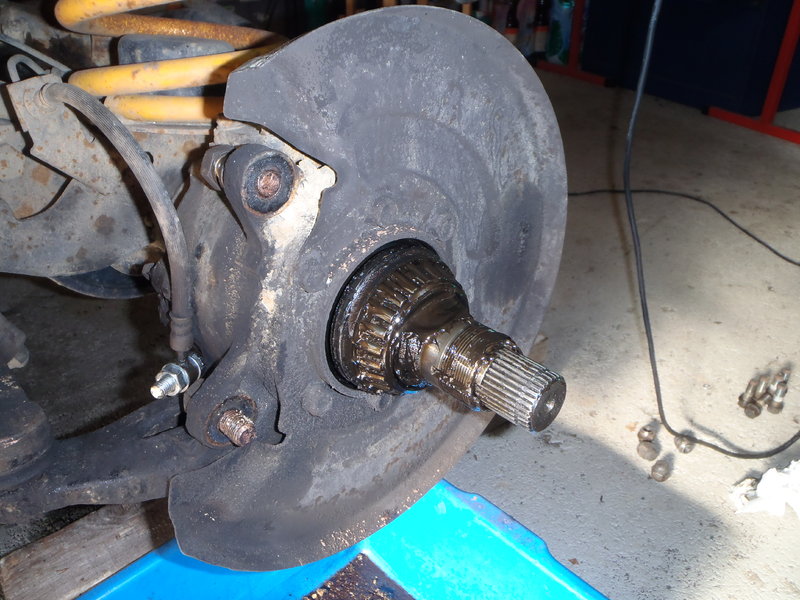

Dann kann man das ganze herunterziehen (ich habs mit nem Abzieher gemacht, aber denke würd auch ohne funktionieren)
Lager hab ich mir auch direkt angeschaut... sehen noch tip top aus!

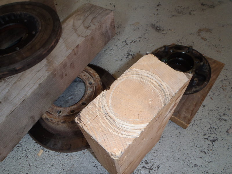

Nun folgt der Teil mit viel viel Liebe Ja
Wie entfernt man den Teil der Nabe von der Scheibe. Definitiv nicht durch leichtes klopfen auf die Scheibe bis sie sich löst Nööö
Hab leider kein Bild vom Aufbau wo das Stück Nabe noch in der Scheibe drin ist... nur als es dann draussen war (Aber hab ja noch die andere Seite zu machen):
Die neue Scheibe ging dann wiederrum wunderbar auf die Nabe (ok, hatte die Auflagefläche vorhher leicht mir schleifpapier gereinigt und ein bisschen Kupferpaste rumgeschmiert)
Dann das ganze Prozedere rückwärts. Als ich dann wieder beim Sicherrungsring angekommen bin, hab ich gemerkt, dass ich den Ring nicht drauf bekomme. Die Steckachse war zu weit nach hinten grutscht...

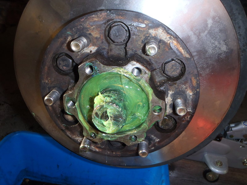

Hab noch ein Bild vergessen. Ich spare nicht an Fett beim Einbau...

zwei kleine schrauben sind normal und richtig
die wellenmutter die du mit zwei schraubenziehern gelöst hast, hast du vor die so auch wieder festzuziehen?
und normalerweise bleibt das innere lager und der wellendichtring in der nabe und wird mit abgenommen, dass es bei dir scheinbar auf dem zapfen geblieben ist, ist eher ungewöhnlich Obskur

HannesJo hat folgendes geschrieben:
Das schonmal gut zu wissen das das auch nur 2 rein kommen.
Mmmhhh ich weiss nicht... Wenn ich sie so lösen kann, sollte ich sie auch so anziehen können. Oder ist das eine ganz doofe idee?
Find ich eigendlich gut das es dort geblieben ist. Weil wenn es "einfach" mit runter gekommen wäre, würde das bedeuten das es viel zu wenig haltekraft hat, und es einfach mitdrehen kann. (Oder hab ich heute zu viel WD40 geschnüffelt?)

ich würd mir ein werkzeug bauen, das ist wesentlich angenehmer zum radlagerspiel einstellen.
und der wellendichtring wird normalerweise von hinten in die nabe eingepresst und fällt nicht einfach so raus

Mmmhhh stimmt. Könnte ich auch machen. Die hab ich da. Aber vieleicht mach ich mir auch noch ein WZ... kann man ja doch immer mal wieder gebrauchen.
Ja... ist auch recht verbastelt. Der Benz G hat das ein bisschen besser gelöst. da muss man nicht die ganze Nabe abnehmen zum Scheibe wechseln.
Wegen dem Aufbau:
Also ich seh da atm nichts "komisches".

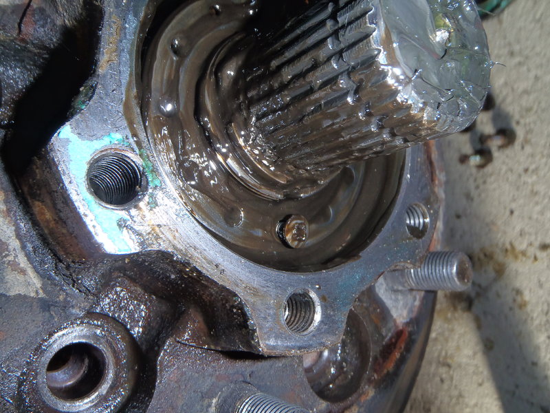

Der Fettdichtring und das Radinnenlager sind auf der Steckachse geblieben (sollte auch so sein meiner meinung nach). Das Rad Aussenla ger muss mit runder, sonst bekommst du die Nabe gar nicht runter (Die beiden Aussenringe bleiben in der Nabe)
Danach die Sicherungsmutter (Die, die ich mir 2 Schraubenziehern gelöst/montiert habe) und drüber die Sicherungsscheibe mit den 2 kleinen Kreuz Schrauben.
Und alles was danach drauf kommt (abgesehen vom Sicherungsring der Steckachse) ist ja Nabenspezifisch (Ich hab die AVM HD)
BeitragVerfasst am: 05.05.2014 05:15:00    Titel:
Kann nur bestätigen, das du einen neuen Fettring verbauen solltest!
Der darf nicht so einfach aus der Nabe rutschen.
Und zu den Mengen Fett muss ich dir auch noch etwas sagen.
Das wirst du in kurzer Zeit in deiner Bremsscheibe wieder finden, da es sich enorm erwärmen wird und durch das umwälzen raus gepresst wird.
Das ist einfach zu viel Fett!!!

denke auch das es etwas zuuu viel Fett ist. Das drückst du dir sicher wieder irgendwo raus traurig

Mmhhh hab bis dato noch keine schlechten Erfahrungen gemacht mit zu viel Fett. Und meine Bremsen hat es defintiv nicht gefettet rotfl

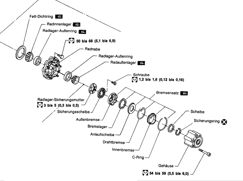

Aber jetzt müsst ihr mich aufklären... Welchen Fettring meint ihr??? Ich sehe auf der Sprengzeichnung nur einen (Der aller letzte hinter dem Radinnenlager) aber den hab ich nie ausgebaut! Und der ist auch nicht raus gekommen. Oder meint ihr das es einfach ein bisschen zu weit absteht?

Bei dir ist aber das Lager mit Fettring auf der Welle geblieben. Normalerweise bleibt das bei der Demontage alles in der Naben und Bremscheibeneinheit.
