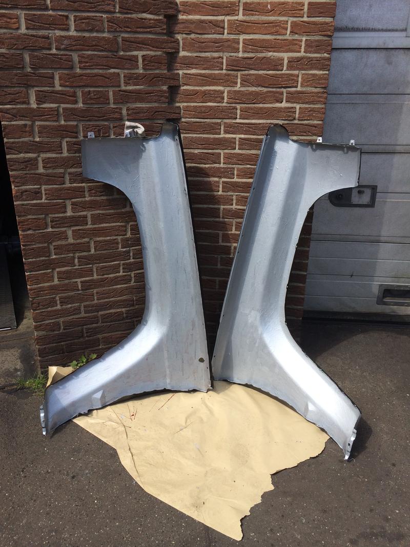

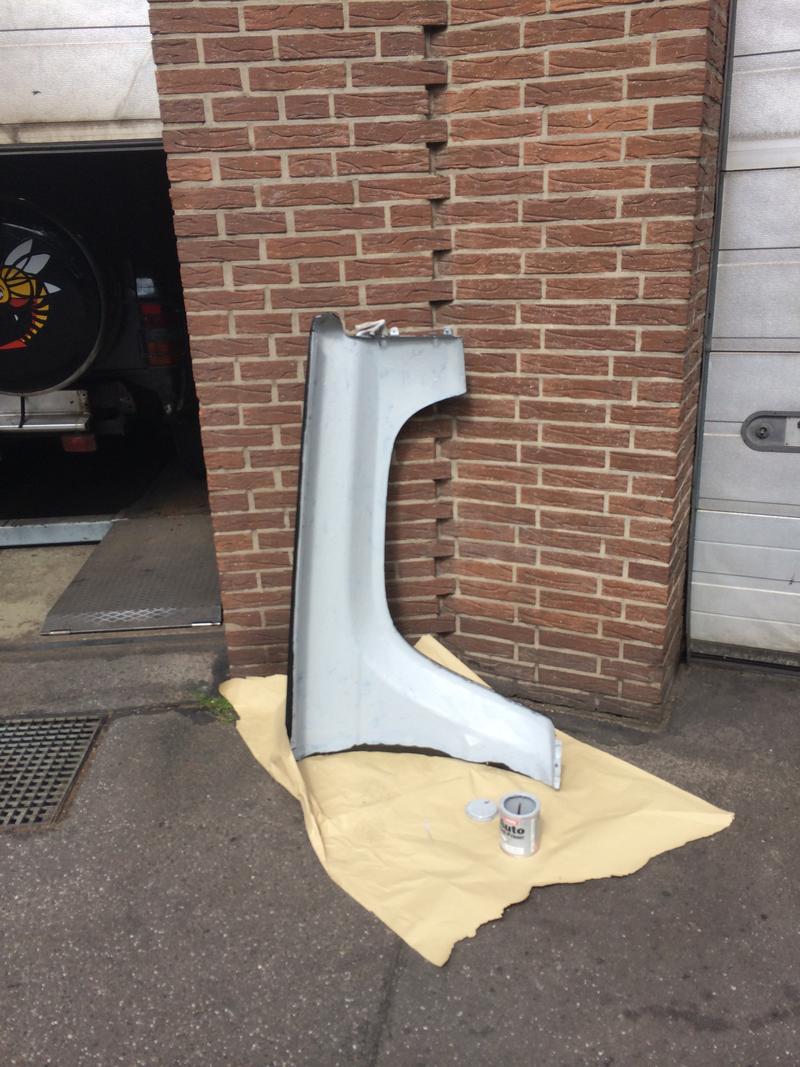

An diesem Wochenende habe ich nur Kleinkram gemacht. Einige Kabel erneuert, die Antenne von links nach rechts gebaut, einen neuen Halter gebaut und die neuen Kotfügel vorn von innen konserviert.
